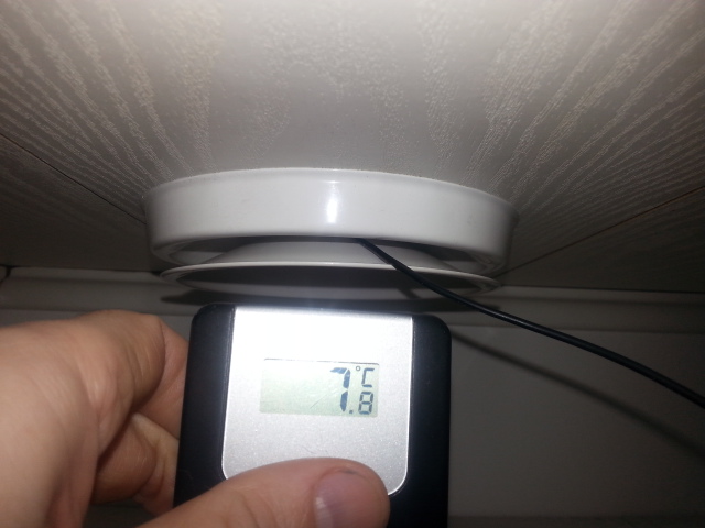

- Iv koneena toimii Sunair 600, lämmitin vaikuttaa pelkästään näytöllä näkyvään tuloilman lämpötilaan.
Tällä hetkellä asetuksena on 17 astetta. Lämmitys alkaa kun tuloilman lämpötila tippuu alle 12 asteen.
Otin tuon tuloilman lämmityksen tänään aamulla pois ja tuloilman lämpötila tippui +2 asteenseen (ulkona oli -7)
Onko tuo lämpenemä Ok ko koneelle? Ymmärrän hyvin miksi tuloilmaa lämmitetään sähköllä.
Vertailuksi täällä -12 C kelissä tuloilma kauimmaisella makkarilla +7,8 C (kuva), pienimmällä nopeudella kun yksin tässä kotosalla.
Ilmanvaihtoa saneerattu, koneena 2000-luvun puolivälin Vallox 130E, "peruskarvalakkikuutiokone".
Putkien eristyksen täytyy olla melko huono, tai sitten koneen lämmöntalteenotto ei toimi jostain syystä kunnolla.
Tai poisto on huomattavasti pienempi kuin tulo -> ei energiaa otettavissa tarpeeksi tulon lämmittämiseen.

Mittasimpa itsekkin tuon sisälle tulevan ilman lämpötilan
Ulkona -12 °C, puhallus sisälle +12,1, sisälämpötila 23,1 °C
=> lämmönvaihtimen hyötysuhde lämmitettävälle ilmalle = (12,1+12)/(12+23,1)=68%
Kuinka paljon kone sitten puhaltaa ulos ja kuinka paljon sisälle, sitä minä taas en tiedä. Pitäisi mitata ulos menevän ilman lämpötila myös.
Jälkilämmitys (nestekiertoinen) nosti huoneeseen puhallettavan ilman lämpötilan 16 °C:een (mitattu noin 4 metrin päästä koneelta huoneen ilmakanavasta).

Kannattanee katsoa kesäohitus sekä ettei kenno ole jäästä tukossa. Itselläni kummtkin tekevät juuri tuon kaltaisen tapahtuman.
Kun kaikki on kunnossa on dT huone tulon ja lähdön välillä pakkasilla noin 5 astetta ja kun kenno on jäässä niin tuo on yli 10 astetta.
Samoin olen huomannut että sisäilman kosteudella on dramaattinen vaikutus esilämmityksen tarpeeseen. Jos huonekosteus on tuo alta 25% niin kenno ei jäädy, mutta tämä mukava 40-45% jäädyttää kennon tukkoon muutaman tunnein välein ja se sitten sulatetaan etuvastuksella. Jälkilämmmitystä en ole kokenut tarvitsevani.
