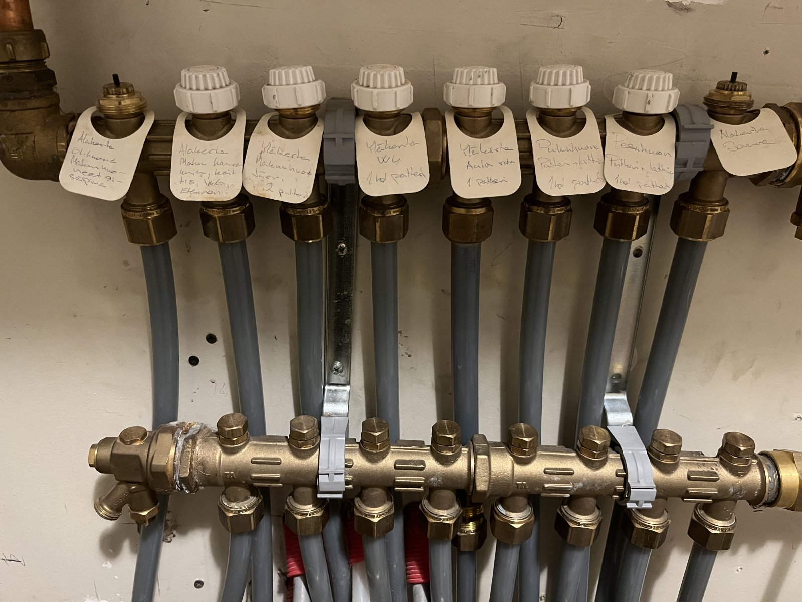

Onko millainen putkitus kyseessä patterijärjestelmän osalta? Mieleen tuossa tulee äkkiseltään Älvärin yksiputkijärjestelmät jossa pitkät piirit/monta patteria per piiri ja virtaus lähtökohtaisesti aika olematon.
Meilläkin yli puolet talosta on pattereilla, käytössä on lähinnä kaksilehtisiä konvektiolevyllisiä sekä pari kpl kolmelehtistä. Täällä menolämmöt ovat nollassa noin 30C ja -25C:ssa menee 42C pattereille, tuota kylmää päätä voisi jopa hiukan loiventaa. Eli omiin korviin kuullostaa todella kovilta nuo menolämmöt teillä nykyisellään eikä mikään VILP kyllä moiseen pysty kustannustehokkaasti.
Ohessa kuva putkista. Useampi patteri samassa menoputkessa monessa noista. Kiertovesipumppu on ollut auto-moodissa, eli en ole nopeutta nostanut.

Eristeiden pitäisi olla suht kunnossa, yläpohjassa kyllä lämpövuotoa. Virtauksista en tiedä, pitää kysyä asentajalta kun tulee huomenna
Tuliko virtauksiin selvyyttä? Minkä lämpöistä pattereita palaa kun meno on 45 astetta?
Ottaisin makkareita lukuunottamatta termostaatit pois, ainakin itselläni rajoittivat virtausta vaikka olivat täysin auki. Kiertovesipumpun nopeus mahdollisimman ylös. Mitä pienempi dT pattereilla sen matalammalla menoveden lämmöllä pärjää.
