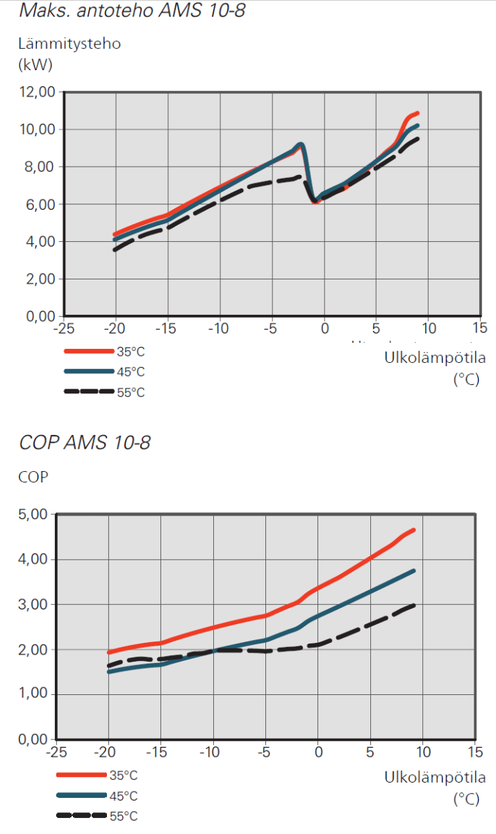

Mitoitus apua ja suosituksia VILP vaihtoehdoista kaipaillaan. Mikä olisi kustannustehokas ratkaisu?
Kohde on turun seudulla, vuonna 2012 valmistunut yksikerroksinen eps-harkkoista tehty talo. Asuinpinta-alaa on 183 m2 ja talossa asustaa nelihenkinen perhe jossa kaksi teini-ikäsitä. Vesikiertoista lattialämmitystä ja käyttövettä hoitaa Jäspin Ecowatti 2T suoralla sähköllä ja Mitsubishin FT35 hoitaa päävastuun lämmityksestä pikkupakkasille asti. Lattialämmityksiä on käytetty enemmän vasta pakkaskauden aikoihin.
Ecowatin edessä on erillinen kolmivaihekilowattituntimittari ja samoin ILPillä on oma mittarinsa. Ecowatti on kuluttanut 9500-10500 kwh/a ja ILP 1500 kwh/a (kesällä lähes jatkuvalla viilennyksellä). Mittaushistoriaa on kertynyt 10 vuoden ajalta. Vettä on kulunut 120 m3 vuodessa.
Olen useamman vuoden pohtinut VILP:n asentamista, ja ensi kesänä päättyvä halpa sähkösopimus on pistänyt asiaan vauhtia. Tuo Ecowatti 2T lienee varsin helppo kohde VILP:n asennukselle. Tässä Ecowatti 2T mallissa on 300 l puskurivaraaja normi Ecowatin (150+150l) edessä ja hieman aurinkokiertukka yms.
Ensisijaisesti olen ajatellut split konetta, joka liitettäisin ecowatin yhteisiin ko. kuvan mukaisesti. Haaveeena on 3-vaihe kone, kun pihalla on sähköautoa jne. Onko järkevää? Tavoiteena on kustannustehokas projekti, jonka takaisinmaksu aika on koneen elinikää lyhyempi. Toki suurta arvoa annetaan lämpimille lattioille ja sille, että Carunan laskutus pienenee
Asennus on mahdollista tehdä osittain omatoimisesti ja kylmäluvat omaava LVI-asentaja on lupautunut avuksi.
