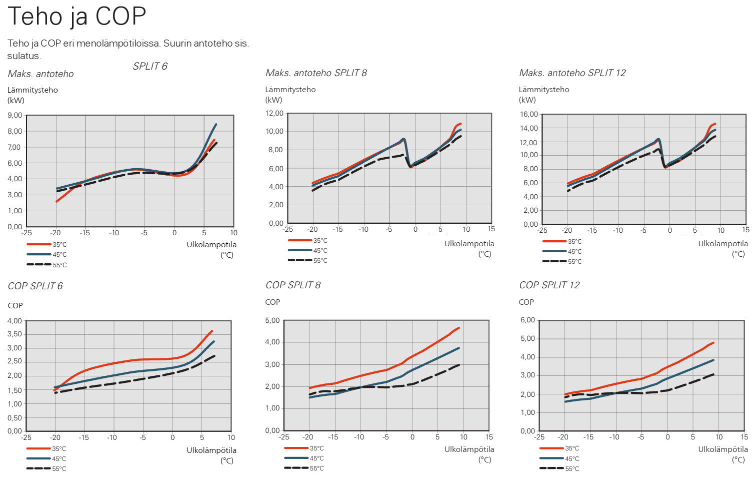

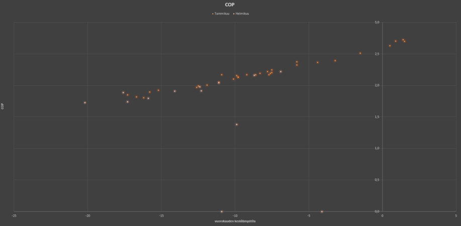

Meidän Jäspi 6kW siirtyy vastuksille -20 asteen pakkasilla mutta siihen asti COP on ainakin 1,5.
    149,1 KB · Katsottu: 13

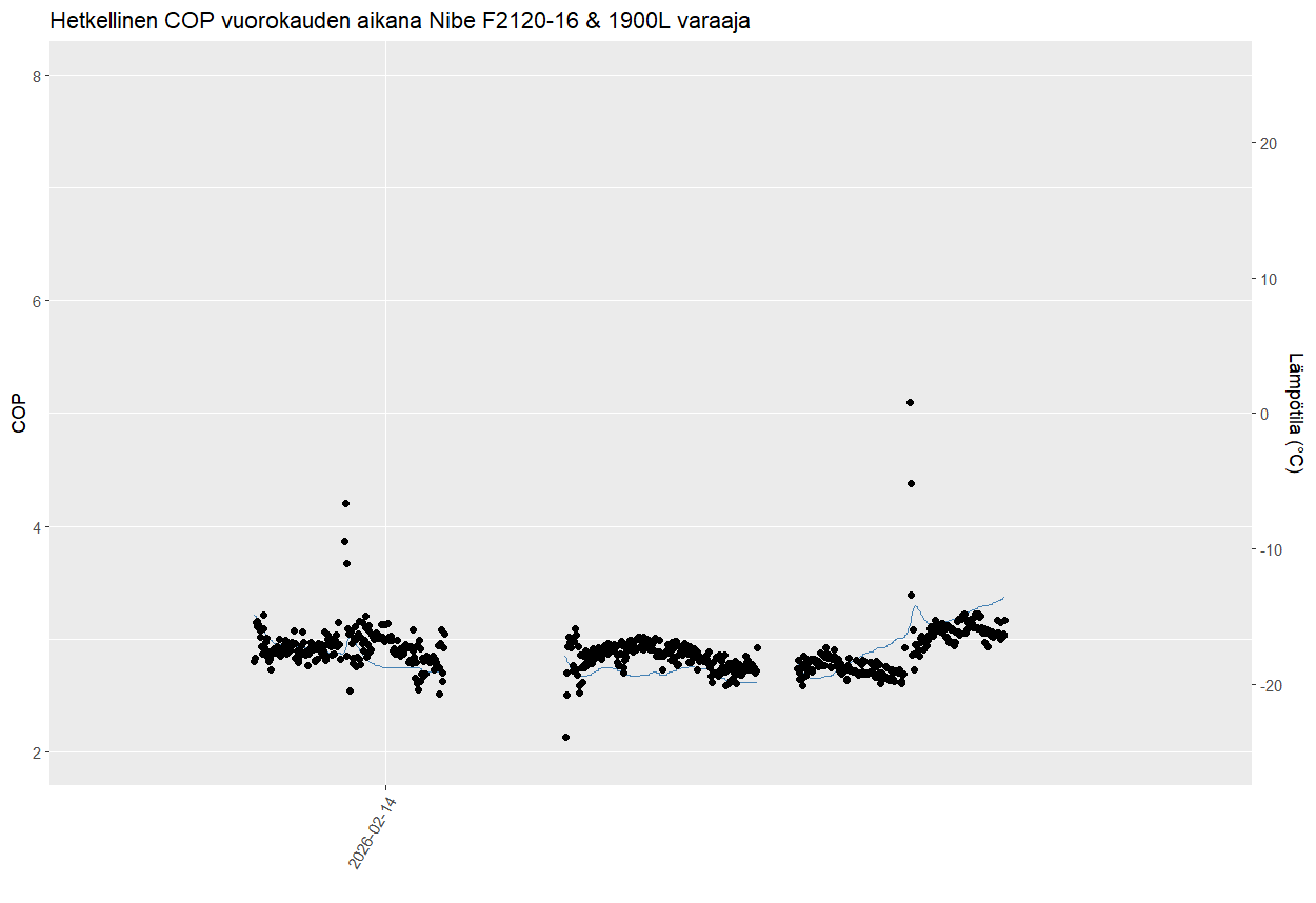

Nibe 9kW OnOff, sammuu -20C sekin.
Sammuksissa kun olemme kotona ja puukattila kuumana (syy on pörssi-sähkö...)
Ei ole muuta tietoa ajalle 9/2 - 14/2 ilman sähkövastusta:
- Kulutettu sähkö 83,1 kWh
- Lämpömäärämittaus 204kWh
- -20C tuotto on noin 4.5kW ja talo vaatii noin 6.5kW
Todella hyvä keskimääräinen tuotto pakkasessa, harmi vaan ettei näitä enää valmisteta

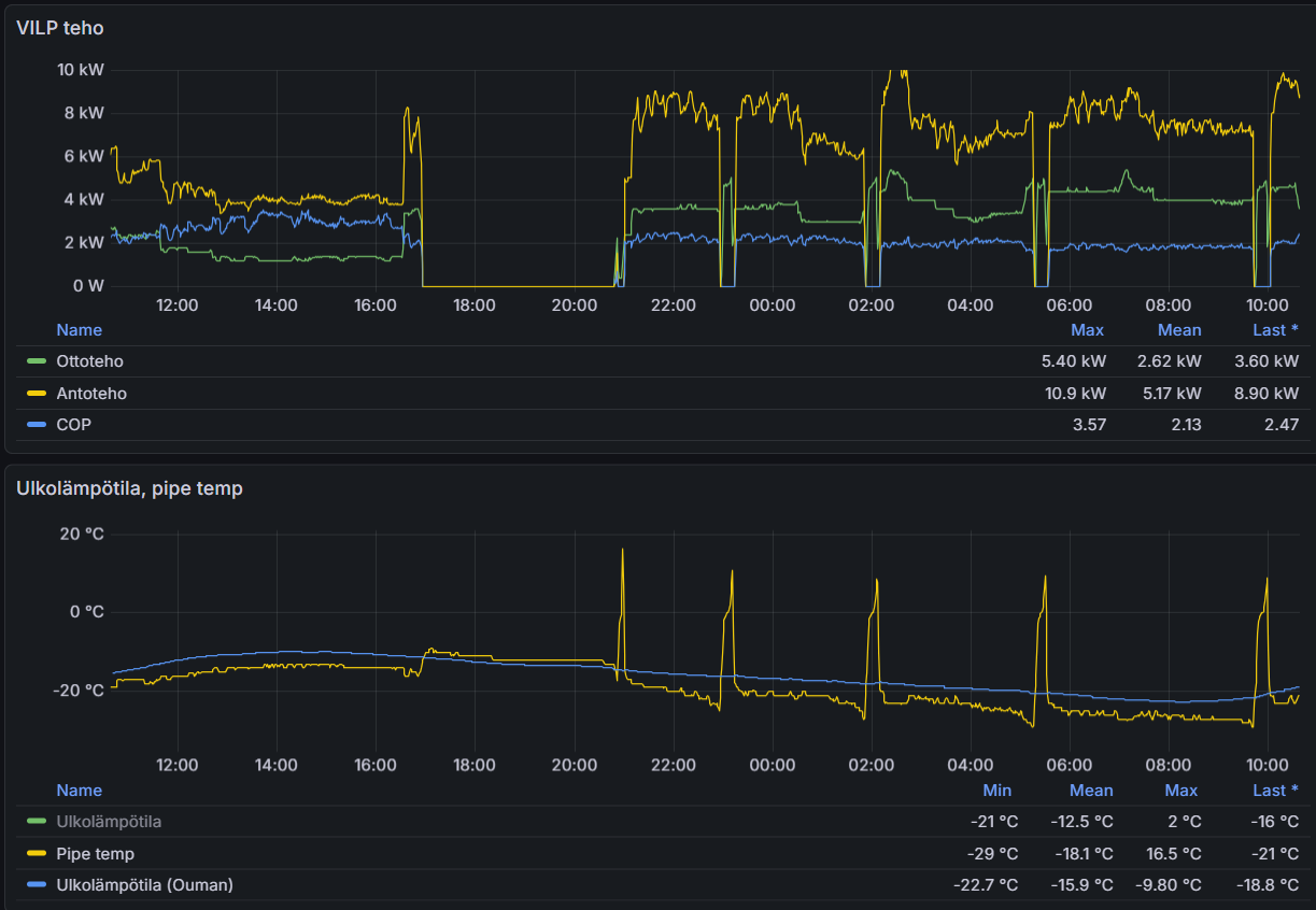

9 kW Panasonic Aquarea T-CAP. Pidin sitä eilen hetken tauollakin, kun sähkön hinnassa oli piikki, siihen on hyvin varaa vielä 15 asteen pakkasellakin. Ei ole tarvittu sähkövastuksia apuna tänäkään talvena. Aurinkokin lämmittää jo hyvin, eilen iltapäivällä mentiin kymmenen asteen pakkasessa 1.2 kW ottoteholla.
Yön alin -22.7 °C, aamulla kello 8.20. Pumppu käynyt 4 kW ottoteholla ja tuottanut 7.5 kW, COP noin 1.8.

Miten mittaat/lasket tuon antotehon grafanassa?

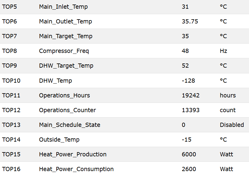

Mulla on Heishamon kiinni tuossa pumpussa, nuo ovat suoraan pumpun itsensä raportoimia arvoja. Just nyt näyttää tältä:

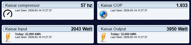

Osu suht hyvä mittausjakso viime yönä/tänään päivällä, keskimääräinen lämpötila n. -22.5 ja -23 välillä.
Kaisain COP tältä aikaa n. 1.45. Perustuu pumpun ilmoittamiin kulutus- ja tuottolukemiin.
ps. tuo hetkellisen tehon otto-lukema on mitä sattuu, koska virtalukema ilmoitettaan modbussin läpi vain 1A tarkkuudella.
Pumppu ilmoittaa erikseen kokonaistuotto- ja kulutuslukemat josta tuo "Today" on kaivettu.

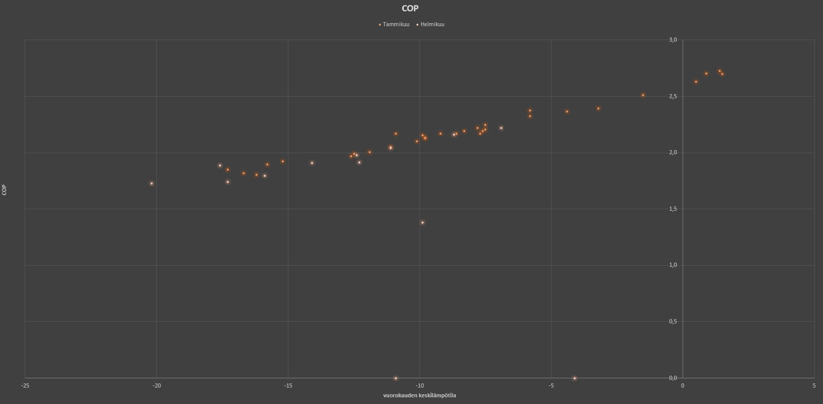

No ei toi mun vanha ilppi juuri näille uudemmille häviä, -25 oli cop1 ja nyt -19 astetta niin cop1.7. Syksyisin kun on usein pitkään vähän plussanpuolella niin 190W ottoteholla tuottaa kilowatin mikä on oikein sopiva teho lämmittää lattiakierron paluuta, yhtään isompi pumppu ei saisi ollakkaan ilman varaajaa.

Pystyisitkö vertailun vuoksi nappaamaan ~samanaikaiset laitteen hetkittäisen amppeeri (otto)-kulutuksen ja vastaavan tehotuoton
lukemat langallisesta seinä-kontrollollerilta vs modbus-lukemat vertailukuvina?
On sellainen tutina,että nuo langalliset input-amppeerit ovat (myös) räikeästi yläkanttiin poskelleen!Sinänsä loogista sekin ...
