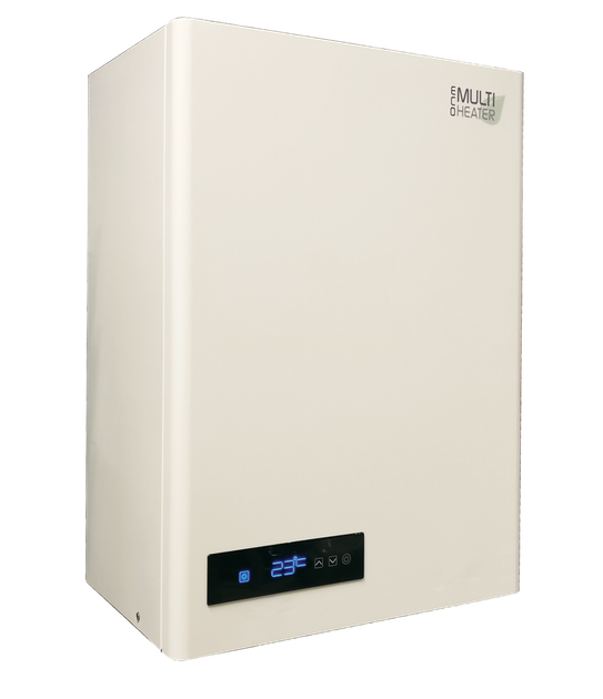

Voisiko sinne laitta tommosen multiheaterin. Se hoitaa myös ilmanvaihdon eikä maksa ihan älyttömiä.

Omasta mielestäni vilpit eivät ole hyvä ratkaisu noin pienen lämmöntarpeen tuottamiseen etenkään talvella. Pienen vilpin tuottosuhde pakkaa kärsimään talviolosuhteissa. Ehdottaisiin minäkin ensiksi selvittämään @pökö :n mainitseman Multiheaterin (pienimmän mallin) soveltuvuutta pesutilojen lattialämmityksen ja poistoilmanvaihdon yhdistelmään. Asia riippuu paljon siitäkin, onko talossa mahdollisesti tehty jokin peruskorjaus ja asennettu samalla lto-laitteisto (mikä vähentäisi ehdotukseni järkevyyttä). Mahdollista ylitse jäävää lämpöä voisi käyttää sopivan lämmitysvaraajan ja siihen yhdistetyn käyttövesikierukan avulla myös lämpimän käyttöveden esilämmitykseen, mutta tuon taloudellisuus riippuu mitoituksen ohella siitä, tarvitaanko jonkinlainen varaaja jo lattialämmityksenkin tarpeisiin. Pidän käyttöveden esilämmitystä tässä tapauksessa vähemmän merkityksellisenä lisänä kokonaisuuden kannalta.
