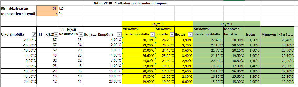

Tein laskelmia Nilanin 1 ja 2 käyrillä sekä NTC vastuksen resistanssilla eri lämpötiloilla (taulukko netistä, Nilanin anturi 4C lämpötilassa n. 27kOhm) ja ne menee aika mukavasti yhteen.
Sopivalla vastuksella saisi Nilania huijattua siten, että esim. -15C lämpötilassa kytkemällä vastus anturin rinnalle se mittari näyttäisikin ulkona olevan -3C. Tämä 12C nousu ulkolämpötilassa tiputtaa menoveden lämpötilaa käyrä 2:lla n. 3C ja Käyrä 1:llä n. 1C
Tuo tiputuksen suhde pysyy yllättävän samanlaisena lämpötilasta riippumatta, joten sopivalla vastuksella saadaan tasainen tiputus. Ja laittamalla vähän pienemmän vastuksen saadaan suurempi lämpötilaero ja siten suurempi tiputus aikaiseksi.

Tässä ensimmäinen laskenta. Eli jos käytettäisiin 68kOhm vastusta ja Käyrä 2:sta sekä siihen maksimi siirtymä alaspäin eli -5. Aletaan huijauksen päällä ollessa olemaan samassa kuin mitä käyrä 1-1.
Jos lähdetään siitä, että käyrä 1-1 riittäisi, niin tällä ei vielä oikein saavuteta sopivaa huijausta.
Käyrä 1:lle tulisi n. 1.5C menoveden lasku, joka taas on vähän turhan pieni.
Niinpä toinen laskenta. Tässä 36kOhm vastus, ja käytettäisiin Käyrä 1:stä ilman siirtymää.
Nyt voisi olla aika mukava Käyrä 1-1:stä asteen suurempi lämpötila halvoilla tunneilla. ja sitten käyrä 1-1:stä asteen pienempi menovesi kun on kalliit tunnit menossa. Näin saataisiin 3 asteen tiputus pyydetyssä menoveden lämpötilassa.
Tähän sitten vielä tarvittaessa "termostaatti" asetus fissioon, joka kytkee tuon huijauksen aina pois jos ulkolämpötila >5C.
Aika ison huijauksen joutuu tekemään, mutta jos se ei vaikuttaisi koneen toimintaan näin muuten niin sitten tässä olisi erittäin helposti toteutettava menoveden lämpötilan pudotus.

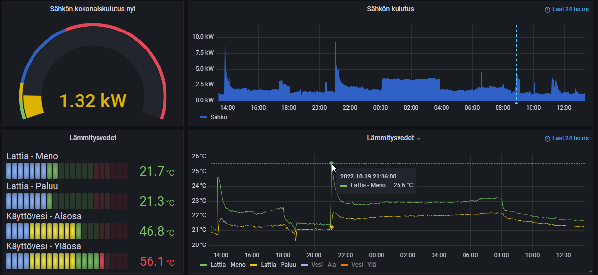

Mulla on tosiaan tuo minuutin välein päivittyvä kokonaisenergia mittaus ja sitten lämpötilat lattian meno ja paluuvedestä.
Tuosta saa karkeasti laskettua mitä lämmitys vie, kun tietää hyvin mitä sähköä meni ennen lattialämmityksen päälle menoa ja mitä menee sen jälkeen kun se on tasaantunut. Lattialämmityksen käynnistyksen näkee hyvin piikkinä sähkön kulutuksessa ja piikkinä menoveden lämpötilassa.
Mutta oma energiamittaus tuolle lattialämmitykselle olisi kyllä tietysti hyvä, niin sen saisi täysin erotettua muusta kulutuksesta.
Tästä näkee hyvin miten eilen klo 21 lattialämmitys lähti päälle oltuaan ensin pois päältä klo 18 alkaen. Iso piikki sähkön kulutuksessa joka sitten tasaantuu pikkuhuljaa.
Tuosta myös näkee miten otin aamulla klo 8:00 lattialämmityksen pois päältä ja olen nyt antanut lattian viilentyä päivän mittaan. Ulkona nyt 8 astetta lämmintä, joten tuo viileneminen pakkasella tapahtuu varmasti huomattavasti nopeammin.

Päivitellään hiukan tilannetta. Eli huijaus on nyt ollut päivän toiminnassa.
Äkkiseltään toimii juuri niin kuin pitääkin. Ulkolämpötilan ollessa +7C Nilan näyttää huijauksen kanssa ulkolämpötilaksi +18C. Lämpötila muuttuu Nilaniin saman tien kun huijauksen kytkee päälle/pois.
-1C lämpötilassa huijaus oli +13C. Eli ihan taulukon mukaisesti mennään.
