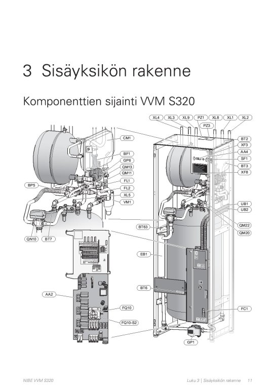

Jotta tuossa nyt pääsisi eteenpäin niin täytyisi paikallistaa tuo paisuntasäiliö ensi alkuun. Sen jälkeen voi venttiiliä raottaa hiukan sormella painamalla ja seurata tuleeko sieltä ilmaa, vettä vai i mitään. Jos tulee ilmaa (tai typpeä jos tuo on tehdasasennus) niin esipaineen mittaus. Mutta jälleen kerran veikkaus on ettei sieltä venttiilistä mitään tule.
Muoks: Tuolla se ylänurkassa näyttää olevan, ei muuta kun etupelti irti ja tilannetta tarkastelemaan...
Muoks2: Minkätyyppinen paisuntasäiliö tuolla mahtaa oikein olla? Komponenttiluoettelossa on maininta " CM! Suljettu paisuntasäiliö lämmönjakopuoli". Suljettujahan nuo yleisesti toki ovat mutta onko tuossa sit joku "hermeettisesti" suljettu jossa ei ole edes venttiiliä mistä tarkistaa saati lisätä paineet?
