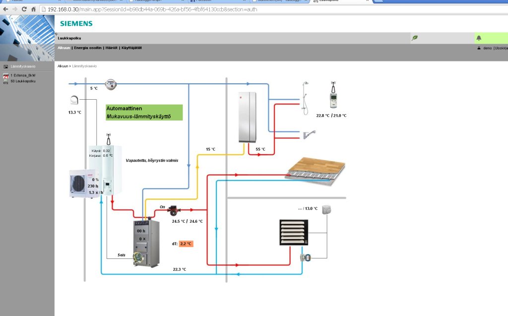

OZW672 ollut käytössä muutaman viikon. Plant-kaavioita piirrelty ja datan keräys integroitu TaloLoggeriin. Tukea annetaan tarvittaessa. :-)

Toimii hyvin. Purkissa on samanlaiset käyttäjätasot kun pumpun kontrollerissakin eli ei tartte antaa pääsyä kaikkeen. Annetun tason mukaan voi sitten selailla pumpun parametrejä ja muuttaa niitä eli siis etähallinta onnistuu. Lisäksi voi tehdä kaavion systeemistään ja pudottelee siihen halutut valvottavat parametrit. Homma toimii niin että tehdään ensin prosessikuva ja se ladataan kaavioon taustakuvaksi, jonka päälle asetellaan datapisteet. Aiheesta löytyy hyvä manuaali. Ohessa kuva omasta ekasta tekeleestä.
Lisäksi purkissa on tollanen "vihervalvonta" mahdollisuus. Eli tietyt parametrit kun pysyy raja-arvoissa, pysyy lehti vihreänä. Samoin purkki hakee pumpun hälytykset ja lähettää emailina, jos mailit on konffattu toimintaan. Samoin tulee systeemiraportti halutulla taajuudella.
Jos sulla on TaloLoggerPi niin siinähän on smartweb moduli, jolla saa datat suoraan sisään. Vaihtoehtoisesti saa datan ulos JSON-muodossa webpurkista ihan standardeilla HTTP GET kutsuilla, esim wget:illä. Ainut haaste datankeruun integroinnissa on joka tapauksessa, että joutuu kaivamaan haluttujen datapisteiden ID:t selaimen työkalujen kanssa. Ne kun ei vastaa niitä pumpun kontrollerin parametrien rivinumerointia. Noi olen jo tosin selvittänyt mitä itse valitsin lokitukseen eli perimätietoa löytyy. Purkissa on FTP päällä mutta se on kait tarkoitettu Siemensin ACS790 softan kanssa käytettäväksi. Webtunnukset eivät toimi, eikä anonyymina pääse. En ole kysellyt tuon perään enempää kun TaloLogger toimii niin hyvin.
Tuo käy suoraan waterstageen ja kaikkiin pumppuihin missä on Siemensin Sigmagyr, Albatros ja Albatros2 sarjan kontrollerit. Extensan kontrollerin tarkka tyyppi on RVS21.827D/127.
Edit: Lisätty ominaisuuksia

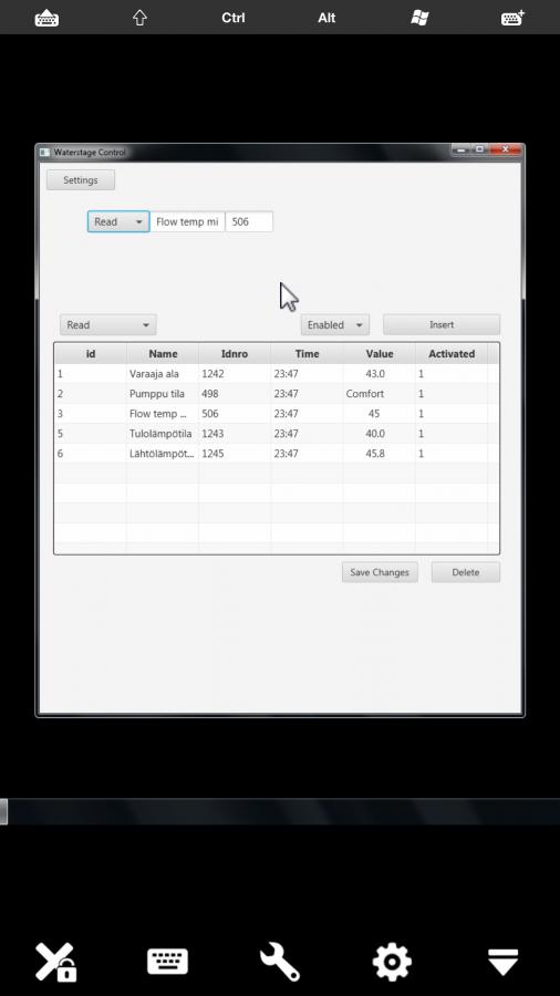

Olen tehnyt android ohjelmia B4A rapid platformilla. Samanmoisella B4J:llä saisin tehtyä windowssille klikkailtavan version kohtuullisella työllä paitsi että SSL tuottaa javalle jostain syystä nyt ongelmia. Tuo sinun python tai saksan foorumin perlkin toimisi mutta ne eivät ole niin tuttuja.
Serverin manuskassa on maininta että normaalin 80 portin saa käyttöön enabloimalla joten koitan uusiksi.
Vs: Waterstage sarjan webserver
Ei siittä täydellinen tullut mutta ajaa varaajaa jo termostaattina "käyttövesianturin" mukaan. Sain lähettämään json arvot myös openenergymonitoriin. Nyt pitää vaan miettiä mikä on edullisinta. Hyvin ainakin saa huilattua yön näillä keleillä.
