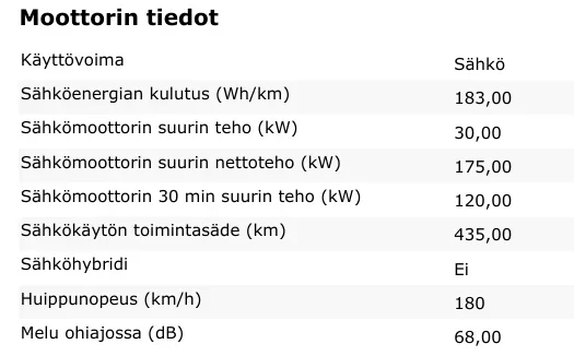

    Mitä tuossa sitten tarkoittaa oikein tuo 30 min 120 kW? Kyllähän sillä pitäisi päästä reilusti yli 180 km/h. Eli miten autosta saa tuon...
  • P
    pilputtaja vastasi viestiketjuun Yleistä autoilukeskustelua.
    Paljon on hajontaa automerkkien välillä. Tässä Renault Megane eTech

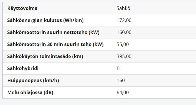

    Volvossa hieman parempi tilanne 30 min tehon osalta. Tuota ensimmäistä teholukua ihmettelen kyllä, sitähän ei tuossa yllä sinun...

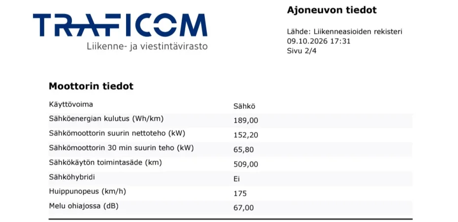

    Puhutaan puolen tunnin tehosta, jolloin moottori ei saa lämmetä liikaa. Tässä on Kgm Torres tiedot. 30min teho on reilusti alle puolet...
