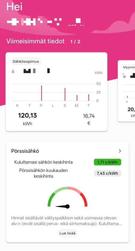

Kaikesta sähkönkulutuksesta hävisi noin 28%. Mittausjakso on pituudeltaan viikon mittainen, sekä ulkolämpötilatkin osuivat +/-0,5°C sisään toisistaan. Kanavapatterin kytkennän jälkeen asumismukavuus on räjähtänyt käsiin. Enää ei ole minkäänlaista vedon tunnetta, sekä talon perimmäisissä makuuhuoneissakin on oikeasti lämmin. Kanavapatteri on silti tuonut täysin uuden ongelman; käyttövettä meinaa olla nyt liikaa. Nilan toimintalogiikan mukaisesti Nilan sammuttaa kompressorin kun varaajan lämpötila nousee +80°C.hen. Eli nyt olemme tilanteessa jossa tuhlaamme vettä aika reippaalla kädellä. Historiaa ovat mm villasukat, 1min pikasuihkut ja fleecekylpytakit
