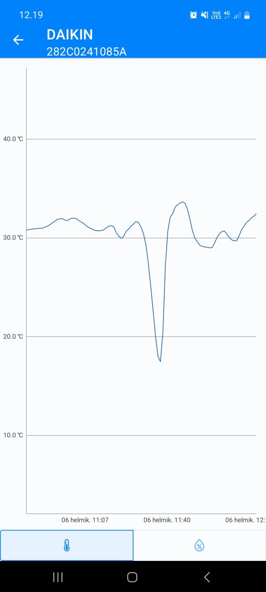

Näkyykö sulla noita ”pieniä” sulatuksia
Tässä tuollainen pieni sulatus. Sulatus kestänyt noin 5 min. Iso sulatus kestää noin 10 min.
Sulatus tullut 19 tunnin lämmitysjakson päätteeksi ja kennossa ei ollut sellaista valkoista kuuraa vaan ihan ohut jääkerros mikä esti ilman kulun kennosta läpi.
