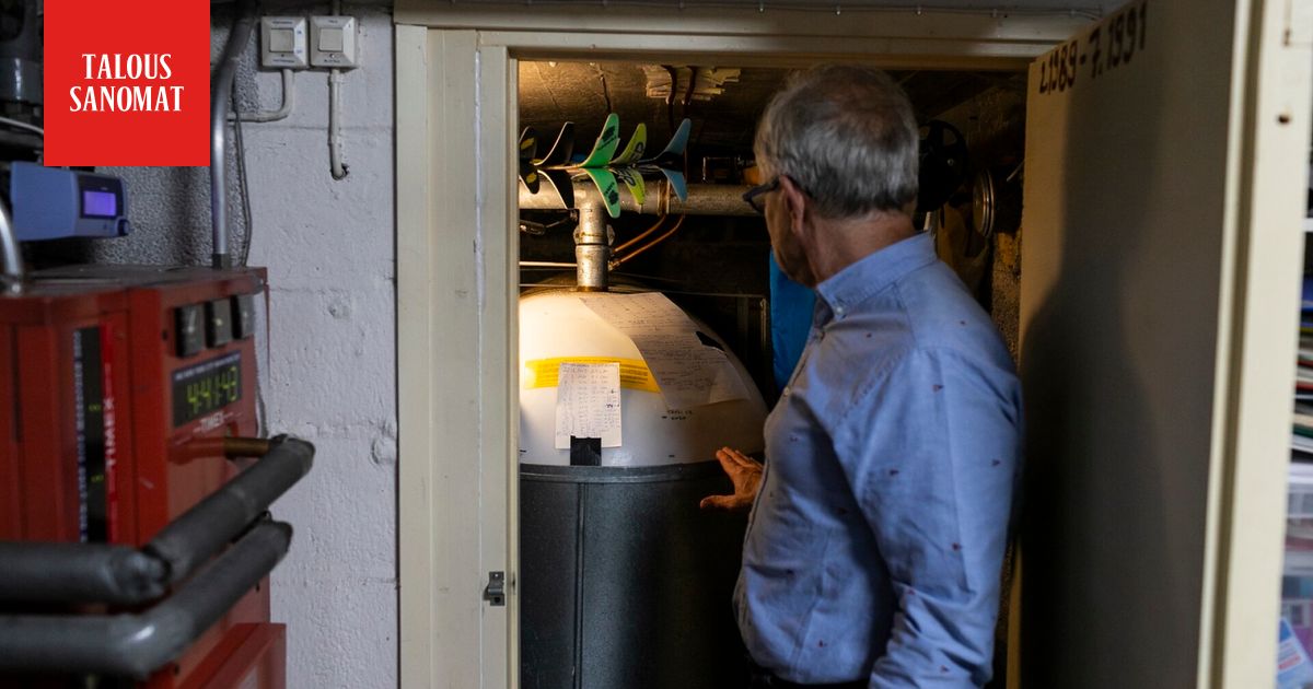

ELY-keskus myöntää vielä hetken aikaa avustuksia öljy- tai maakaasulämmityksestä luopuville omakoti- ja paritalojen omistajille.
Avustettavien remonttien on oltava valmiita viimeistään ensi vuoden elokuun loppuun mennessä. Avustusten haku päättyy viimeistään ensi kevään aikana. ELY-keskus tiedottaa haun tarkasta päättymisajasta ensi vuoden alkupuolella.
Öljy- ja maakaasulämmityksestä luopuville pientalojen omistajille myönnetään 2 500 ja 4 000 euron avustuksia. Avustuksen saaminen edellyttää uuden ei-fossiilisen lämmitysjärjestelmän asentamista sekä koko vanhan maakaasu- tai öljylämmitysjärjestelmän purkamista. Myös öljysäiliö on lähtökohtaisesti poistettava. Maanalaisen öljysäiliön voi jättää paikalleen vain kunnan ympäristönsuojeluviranomaisen poikkeusluvalla.
– Itse avustushakemusten käsittelyaika on tällä hetkellä lyhyt, vain reilun kuukauden. Nyt on hyvä hetki tarttua toimeen, jos lämmitysjärjestelmän vaihto tulee ajankohtaiseksi ensi kesään mennessä. Hakemus kannattaa tehdä sähköisesti, ja sen käsittely on sujuvaa, kun mukana on heti kaikki tarvittavat liitteet, ryhmäpäällikkö Sabina Mäki elinkeino-, liikenne- ja ympäristökeskuksesta kertoo.
Avustusta on hakenut noin 35 500 maakaasu- tai öljylämmityksen vaihtajaa, ja ELY-keskus on myöntänyt tuen jo yli 30 000 hakijalle. Avustus maksetaan vasta remontin toteuttamisen jälkeen. Tähän mennessä tukea on maksettu noin 27 700 remontin toteuttaneelle hakijalle.
Hakijoista 70 prosenttia on ilmoittanut vaihtavansa fossiilisen lämmityksen vesi-ilmalämpöpumppuun, 19 prosenttia on ollut vaihtamassa maalämpöön ja 8 prosenttia kaukolämpöön.
Mukana
