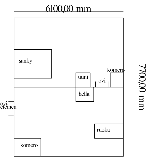

Millaista käynnistysvirtaa nämä pumput ottavat. Vanhassa talossa on 16A sulake ja pumppu kiinnostaisi lämmitykseen. Jääkaappi, pakastin, valot ja viihderomut pitäisi toimia yhtäaikaa.
Mahtaako koko torpan lämmitys onnistua pelkällä pumpulla eli siirtyykö lämpö. "Huoneiden" välillä on ~ 70cm leveä ja alle kaksimetrinen ovi. Aukkoa voisi tietysti laajentaa kattoon asti jos se auttaisi. Tehontarpeesta ei ole tarkkaa tietoa, mutta tulisijat kylminä pelkkä keittiö(ovi kiinni, muutaman viikon keskiarvo) tarvitsi 25kWh päivässä ulkolämpötilan ollessa nollassa. Sahanpurulla eristetyt seinät ja 6 ikkunaa. Kovilla pakkasilla ei käyttöä ole tai tulisijat hoitaa.

Jos sisäyksikön saa suoraan aukon kohdalle keittiöön niin kyllä onnistuu. Puhallus aukosta vaakaan makuuhuoneen puolelle.
Jos lämmön tarve on noin 50 kWh/vrk, niin ei ILP vie 600 W enempää jatkuvana (2 A) nollassa. -20C sitten noin 1800 W (8 A).

16A tulppa on tosiaan pääsulake ja lisää ei tule helposti(halvalla). Rajoitukset on tiedossa. Jääkaappi, pakastin, läppäri, laturit ja muistaakseni 2kpl 800W lämmittimiä on toiminut. Jos tarvetta mikrolle tai muulle, niin lämmitys pois.:) Ei varaajia tai painevettä.
Keittiön puolella ei ole ikkunaa oven linjalla eli siihen varmaan täytyy sovitella jos löytyy asentaja, joka suostuu viritelmään. Varmaan melkoisen puhurin vaatii lämmönsiirtyminen? No kaikkea ei voi saada näillä ehdoilla.
