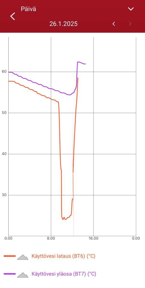

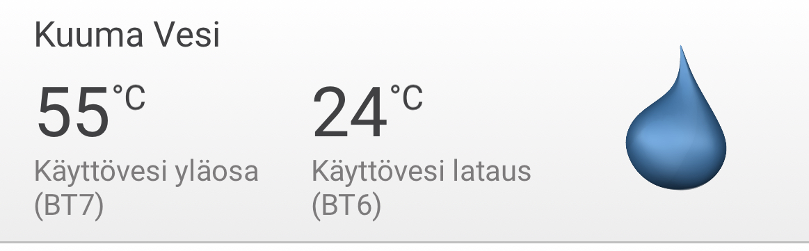

Normaalistihan kierukalla lämpiävän käyttövesivaraajan purku näyttää tälläisellä. Varaajaan kerrostunut vesi tulee sieltä siitä "yhtenä tuubina" ulos. Tämä mahdollistaa että koko varaajaan varastoitunut käyttövesi pystytään käyttämään hyödyksi.
En ole eri mieltä tuosta enkä grafiikasta, mutta unohdat tärkeän yksityiskohdan: Nyt on esillä sen verran hidas kierto, että lämpötilojen tasoittuminen tapahtuu hitaasti useiden tuntien kuluessa. Kierron aiheuttama tasoittuminen on myös niin hidasta, että jos ja kun mlp käynnistyy, se lämmittää varaajan uudelleen paljon suuremmalla teholla kuin kierto sitä jäähdyttää lisää.
Tasoittuminen, johon viittasin, on hidas ilmiö ja tapahtuu pitkällä seisontajaksolla kuten aamuyöstä tai työpäivän aikana ja sen seurauksena varaaja latautuu periaatteessa täyteen alhaalta ylös tavoiteasetusten puitteissa (tosin anturin paikkakin vaikuttaa jonkin verran).
Kun kirjoitin edellä anturin paikasta, viittasin vain kierron vaatimukseen. Käyttöveden riittävyyden ja riittävän ennakoivan uuden lämpimän käyttöveden valmistamisen kannalta anturin on syytä olla riittävän alhaalla, mutta tuohan on toinen kysymys (ja sinällään hyvin tärkeä).
Ja kuten olen jankuttamistani jankuttanut, kerrostuma alkaa nopeasti hävitä siinä vaiheessa, kun lämpöpumppu alkaa valmistamaan uutta lämmintä käyttövettä, sillä kierukassa nopeasti virtaava "lämmittävä" kierto todellisuudessa jäähdyttää melko pitkään kerrostumaa ylhäältä siirtäen tätä lämpöä varaajan viileään alaosaan. Tuo ei ole lämpöpumppauksen kannalta toivottava ilmiö eikä sitä ole yksinkertaisilla mittausjärjestelyillä mahdollista edes todeta. Samalla tuo antaa väärän kuvan lämpöpumpun todellisesta tuottosuhteesta ja tehosta käyttövettä lämmittäessä ja sen riippuvuudesta varaajan sisällön lämpötilasta.

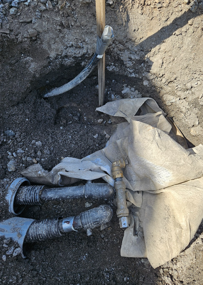

Itselläni tuo kuuman veden kierto oli alun perin tämän näköinen: sulut, ilmausta, paine-ero lähtöjä ja linjasäätökuristusta. Siinä siis kävi tuo kiertopumppu aina ja kierto palautti vetensä keskelle syöttösekoitusventtiiliä ja siitä takaisin kattilan kierukkaan lämpenemään. En muista kuinka kuumana tuo kävi oli mutta lämmintä vettä nyt tietty tuli heti joskaan ammeen sun muun täytössä tämä ei niin kovin tähdellistä ollut.
Muistona on vielä seinään propattu sähköjohto. Kuuman veden kierto lähti saman tien kun lämpöpumppu tuli taloon. Tuon kierron paluuputken hyödynsin rättipatterin lämmitykseen kun ei tarvinnut kuin vetää parin metrin PEX kaukaisimman kylpyhuoneen patterin takaa ja kaappien ali niin sain rättipatterinkin patterikierron perään - vieläpä niin - että pystyn lämmittämään ainoastaan rättipatteria asuinkerroksessa kesäaikaan.

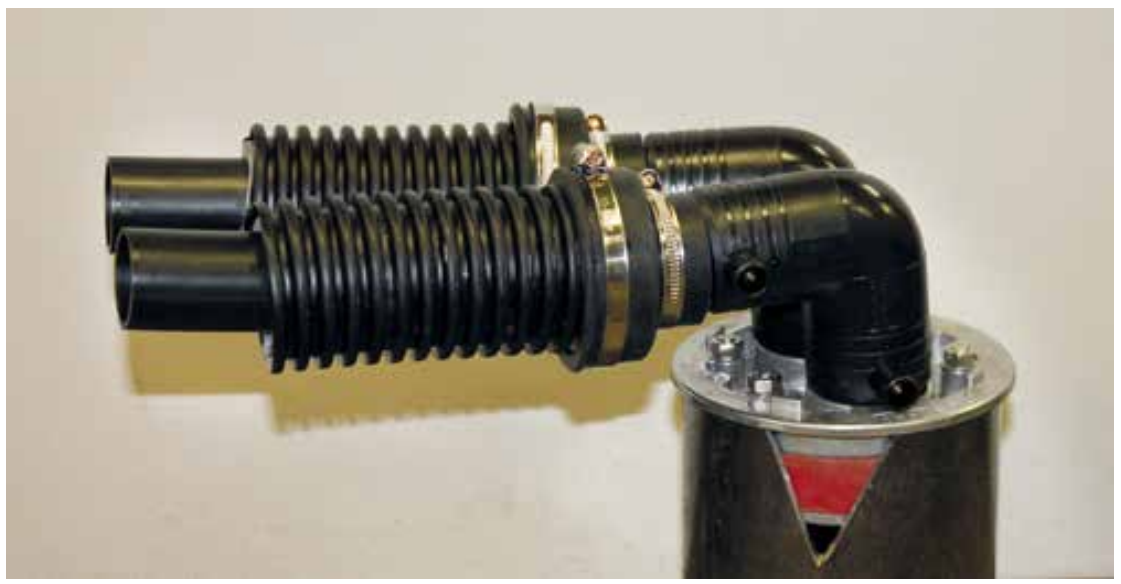

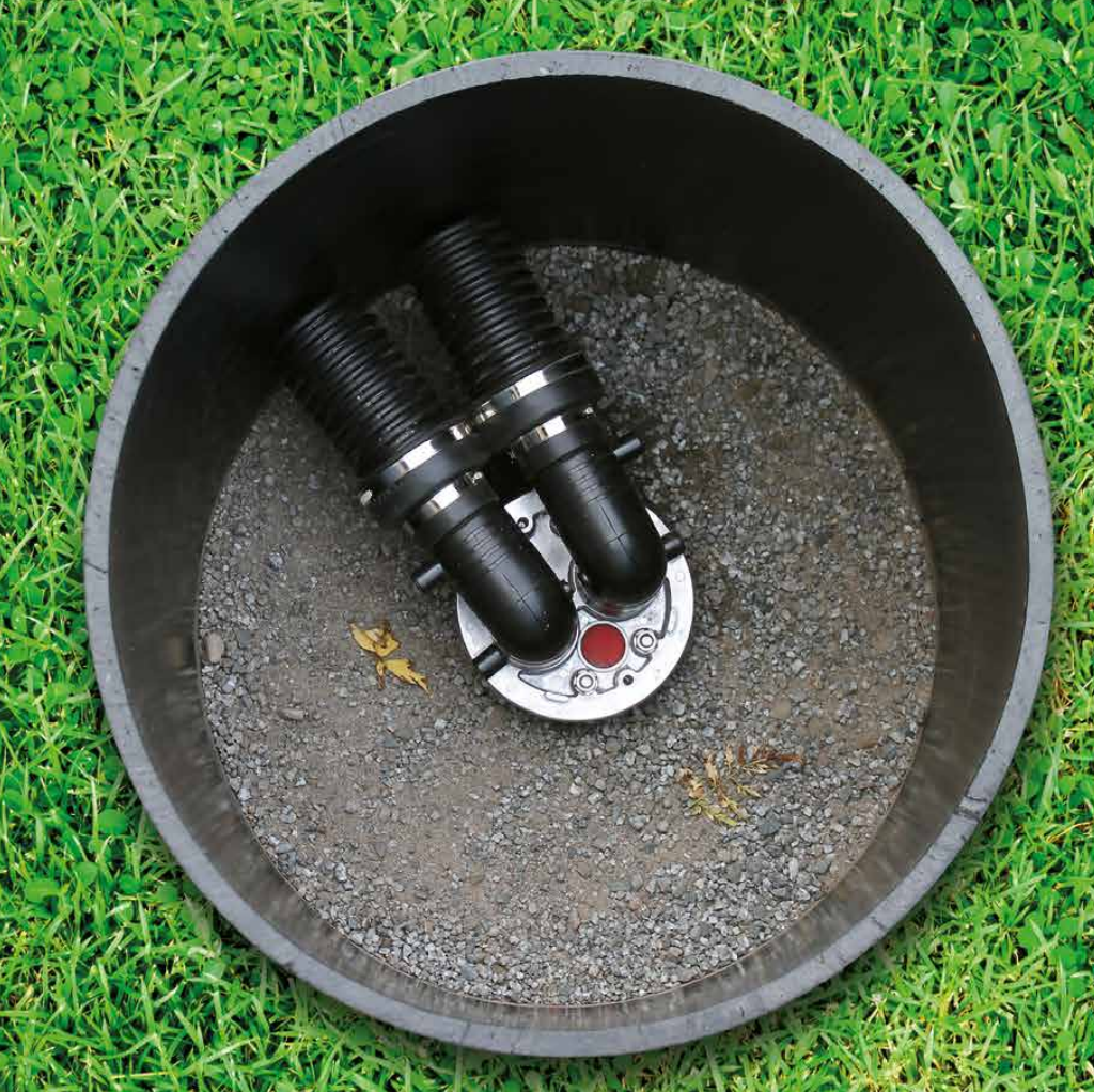

Jospa tämä valaisee riittävästi asiaa. Porakaivon paineellisen veden kestävä hattu koostuu parista alumiinisesta osasta ja tuollaisesta turpoavasti kumista. Kun noita hatun neljää pulttia kiristetään niin kumi turpoaa ja tukkii kaivon. Jos imuputki halutaan asentaa niin kumi käännetään tuolla toisinpäin jolloin imuputken reikä tulee näkyviin. Kumin kääntäminen jälkikäteen ei onnistu ellei kolletorin putkia katkaista.
Vaihtoehto olisi kuitenkin löysätä kumi ja porata siihen sitten reikä. Sen jälkeen tulee seuraava dilemma. Jos kaivoon haluaa imuletkun, jossa päässä on sihti ja mahdollisesti takaiskuventtiili niin ne ei mene tuosta reijästä läpi. Kaivon hattua on saatava nostettua. Siinä tulee vastaan seuraavat ongelmat. Keruuputket ovat haudattuna maahan, jolloin luonnollisesti niitä ei saa nostettua ylöspäin ellei niitä kaiva esille. Toinen potentiaalinen ongelma voi tulla siitä että kollektori ei nouse ylöspäin.
Tuossa vielä yksi kuva mistä voi hahmottaa asiaa.
Edellämainituista syistä se kannattaa laittaa paikoilleen jo kollektorin asennusvaiheessa ja putken pää tulpataan sitten ylhäältä niin pitkäksi aikaa kun se otetaan käyttöön.
Laitteiden asennuksen jälkeen vesi maksaa lähinnä pumppaussähkön verran.
No on se kumma kun jankkaamisesta huolimatta todellisuus ei mene ainakaan meillä noin. Tässä on jatkokertomus miten aamun suihkuvedet lämmitettiin takaisin.
Missä kohtaa se kerrostuma katosi nopeasti?
Näytä liitetiedosto 104391
Näytä liitetiedosto 104392

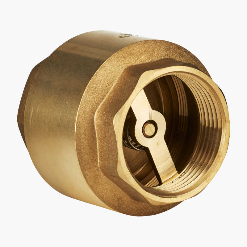

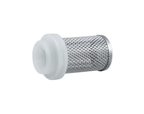

Itsellä tosin tippui paljuntäyttöhommissa tosta samaisesta sihdistä parin vuoden käytön jälkeen toi koko pohja irti. Kyseessä toki merivesi eikä tainnut sihtikään mitään laadukkainta materiaalia olla.
En tiedä mikä tuollaisen "Calpedan" etu on muuta kuin ehkä laatu
No tuommoisella tiedän kymmenen vuotta vettä nostetun. Siis on se nyt kuitenkin ihan toimiva pumppu joskaan ei niin maineikas kuin Grundfossi mutta ei maksaakaan kuin puolet siitä. Ammattilaiset taitaa laitella vain noita Grudfossin pumppuja kaivoja huoltaessaan ettei tarvitse heti omille jäljilleen palata. Niitä saa myös solakampina kuin tuota MTX:ää ja ulkoisen paineen kesto on kymmenkertainen ja ne sen paineen myös kestävät.
