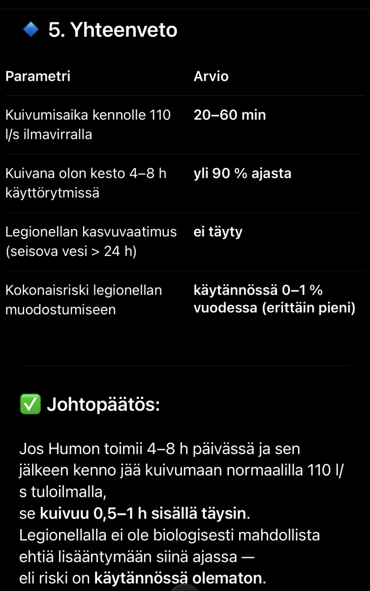

Bakteerit ja legionella:
Laite kierrättää automaattisesti haihdutuslevyn läpi vettä 72h välein jos ei ole käytössä, eli vesi ei seiso ikinä pitkiä aikoja.
Valmistaja suositteli laittamaan myös laitteen kesäteloille eli sulkemaan vedenkierron ja tyhjentämään laitteen jotta kennon käyttöikä pitenee. Tämä myös estää mielestäni legionellakasvun pidemmällä aikavälillä järjestelmän muissa osissa.
Valmistaja väittää, että heidän ”ultrafiltration process” tappaisi bakteereita tai viruksia, mutta tämä on mielestäni täyttä markkinointijargonia. Tämä pitäisi saada todennettua virallisella sertifikaatilla jolloin UF-teho olisi dokumentoitu, joka ilmeisesti tehoaisi ainakin johonkin saakka myös bakteereihin ja viruksiin.
Lisäksi siinä on lopussa ionisaattori, mutta itse en sitäkään arvota legionellan osalta niin korkealle.
Suurin luotto itselle tulee siitä, että laitteen ollessa käytössä (ehkä keskimäärin 4-8h/vrk) vesi virtaa jatkuvasti kennon läpi eikä siinä kierrätetä vettä. Lisäksi jos laite on standby tilassa niin tapahtuu aika ajoin tuo automatisoitu läpivirtaus, joka auttaa laitteen putkiston ja suodattimen vedenvaihdolle. Tämän päälle kenno lisäksi kuivuu erittäin nopeasti koska IV:n ilmavirta kulkee siitä käytännössä 24/7 läpi. Tekoälykonsultoinnin jälkeen lopputulos oli, että kenno kuivuisi noin 30-60 minuutissa.
Legionella ei ym. ympäristössä elä / biofilmin muodostumisen riski on mielestäni melko alhainen.
Näiden mekaanisten toimenpiteiden jälkeen noilla muilla valmistajan mainitsemilla ratkaisuilla (UF-suodatin ja ionisaattori) saattaa jonkin pienen lisän saada riskienhallintaan, mutta kuten sanottu niin itse en niitä pidä merkittävässä roolissa.
Sitten myös pitäisi miettiä sitä kokonaiskuvaa ilmankosteudesta, bakteereista ja viruksista jos hetkeksi unohdetaan tuo viheliäinen legionella:

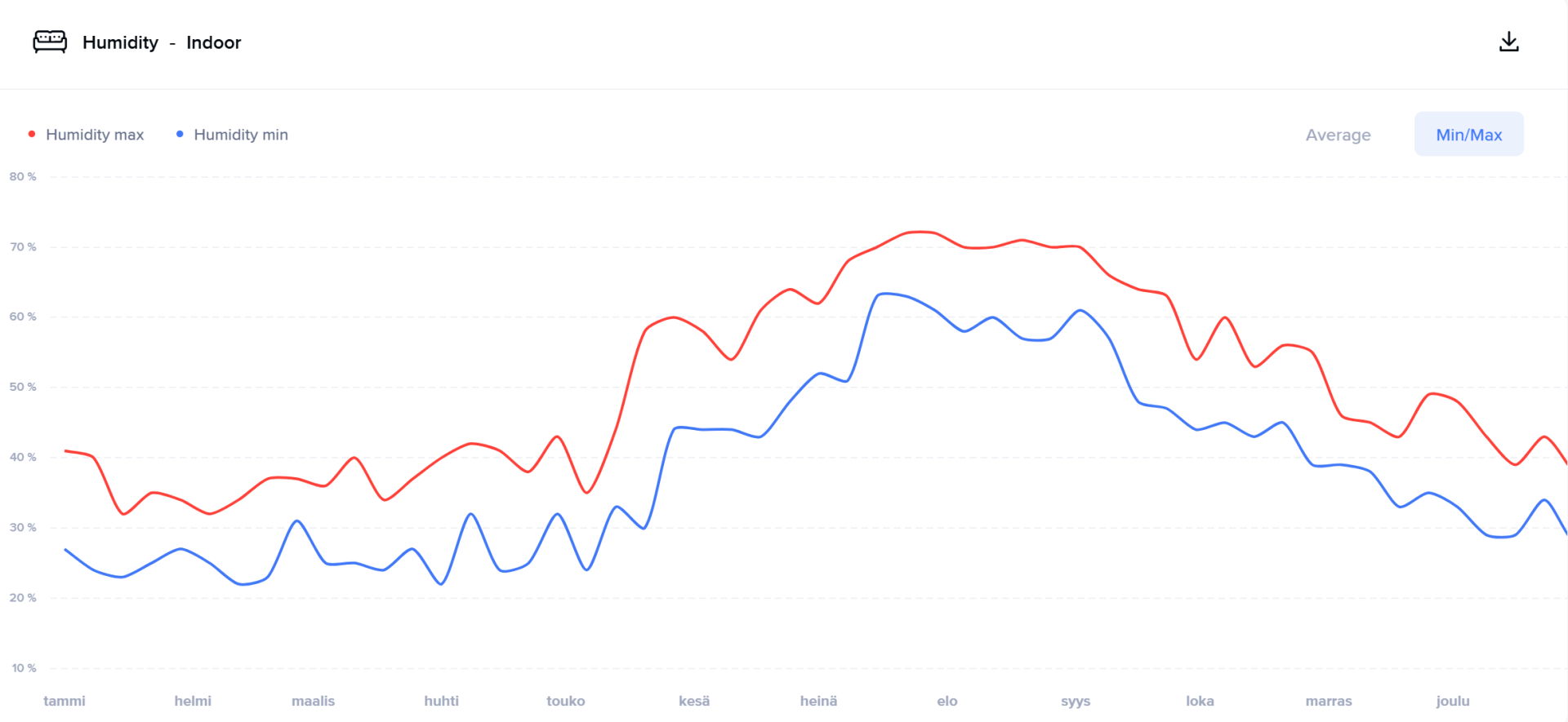

Tuosta kuivasta sisäilmasta on ollut aikaisemmin useaan kertaan keskustelua foorumilla. Varmaan monessakin eri ketjussa ja tuossa niistä yksi. Joskus oli juttua myös niistä kosteutta palauttavista kennoista jossain. Joillain ongelmia on liiasta kosteudesta ja toisilla liian vähästä.
Tässä hiukan yli 10v vanhassa talossa asustellessa olen huomannut että jos talvella ilman ollessa kuivaa, niin laskemalla ilmanvaihdon tehoa hiukan niin kosteus alkaa pikkuhiljaa nousemaan. Jos kosteus nousee liikaa, niin olen huomannut että on pari paikkaa mihin alkaa ilmestymään kondenssia ensimmäisenä. Lasisen terassinoven alalaitaan ja etuoven sivuilla olevien ovenkorkuisen ikkunoiden alalaitaan. En muista ulkoa että millaisia ulkolämpötiloja tai sisäkosteuksia tällöin on ollut. Kondensio on ollut niin pientä että se on näkynyt ainoastaan huuruna pinnalla, mutta siitä on tullut kyllä selväksi että jos kosteus nousee entisestään niin ei se kondessi siitä ainakaan vähene.
Kastepiste näyttää muuttuvan RH 30% -> RH 40% joku neljä astetta.
Edit. löytyihän tuo keskustelukin täältä.
Tuossa vielä ulkoilmän lämpötila 2024
Sisäilman kosteus 2024
2023 ulkoilma
2023 sisäilma

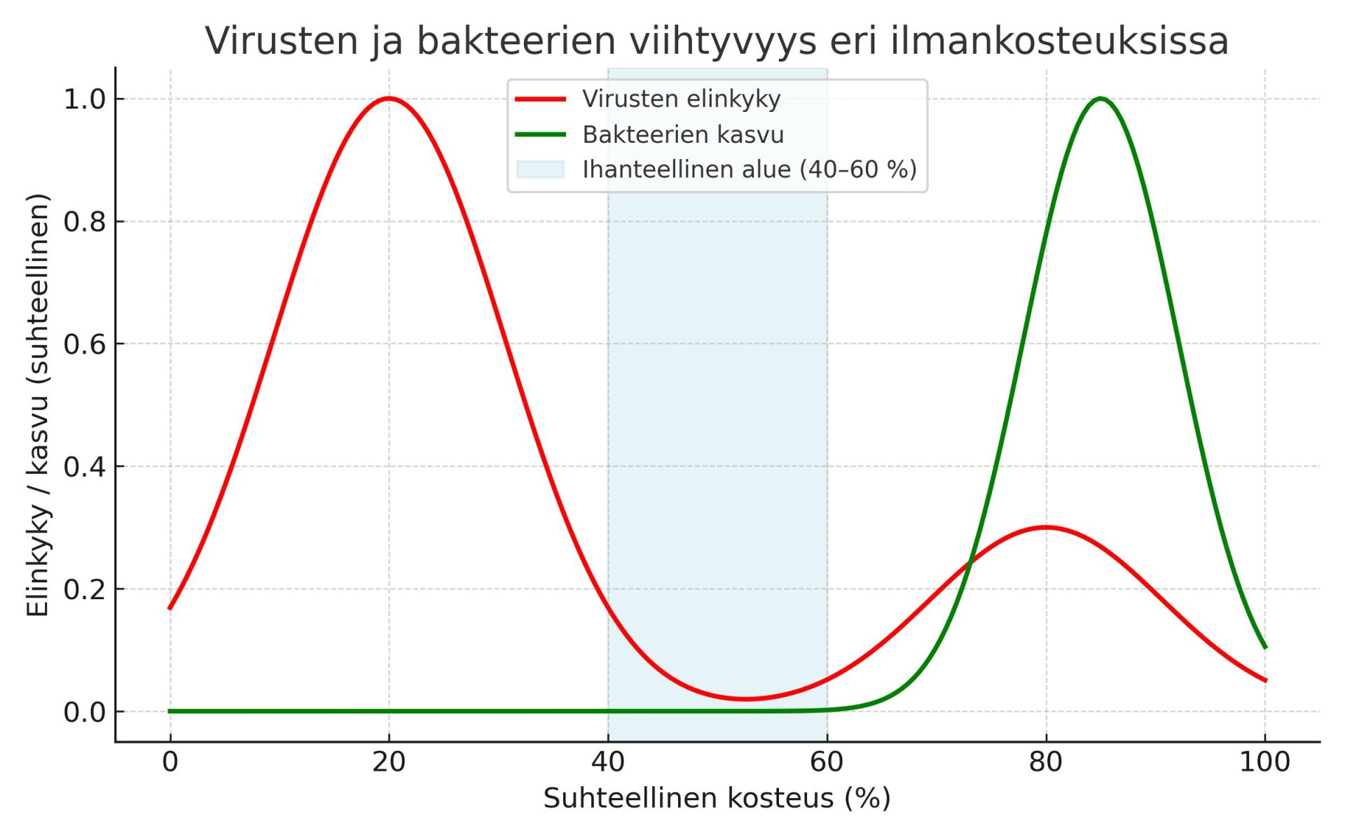

Joltain foorumilaiselta ristivirtakennon omistajalta löytynee myös dataa sisäilman kostaudesta? Täällä sisälämpötilla on aikalailla 22 kesät talvet.
Lukasin nopeasti noita ketjuja läpi ja itselle tuli sellainen käsitys, että valtaosalla sisäilman kosteus on alhainen vaikka olisi pyöriväkennoinen. Entalpiakennoisten omistajia joskus huhuilin, mutta ei taideta nykypäivän rakentamisessa juuri tuohon sisäilman laatuun kokonaisuudessaan panostettavan, että sen ottaisi puheeksi rakennuttajat tai suunnittelijat. Tehdään vaan laskutaulukot ilmamääristä ja kehoitetaan vaihtamaan suodattimet riittävän usein. Tuleekohan joskus 20v päästä rakennusmääräys asiasta… 🤔
ChatGPT:
Yhdysvaltalaisissa eläinkokeissa (Noti et al., PNAS 2013)
– 20 % RH:ssa altistetuista eläimistä sairastui 100 %,
– 50 % RH:ssa vain noin 20 % sairastui.
→ Eli ero tartuntariskissä voi olla jopa 4–5-kertainen.

Miten se lattialla kiehuvaa vettä kehittävä taaperoa kiehtova Ufo on kosteuden hallinnan kannalta parempi tai hallittavampi?
Mitkä ne riskit on Ufo vs kanavakostutin?
