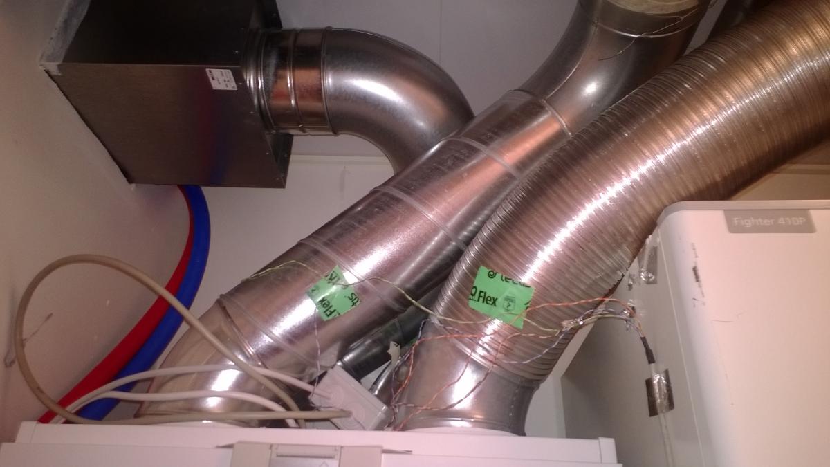

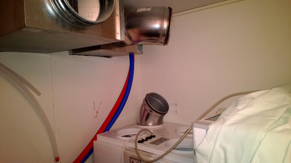

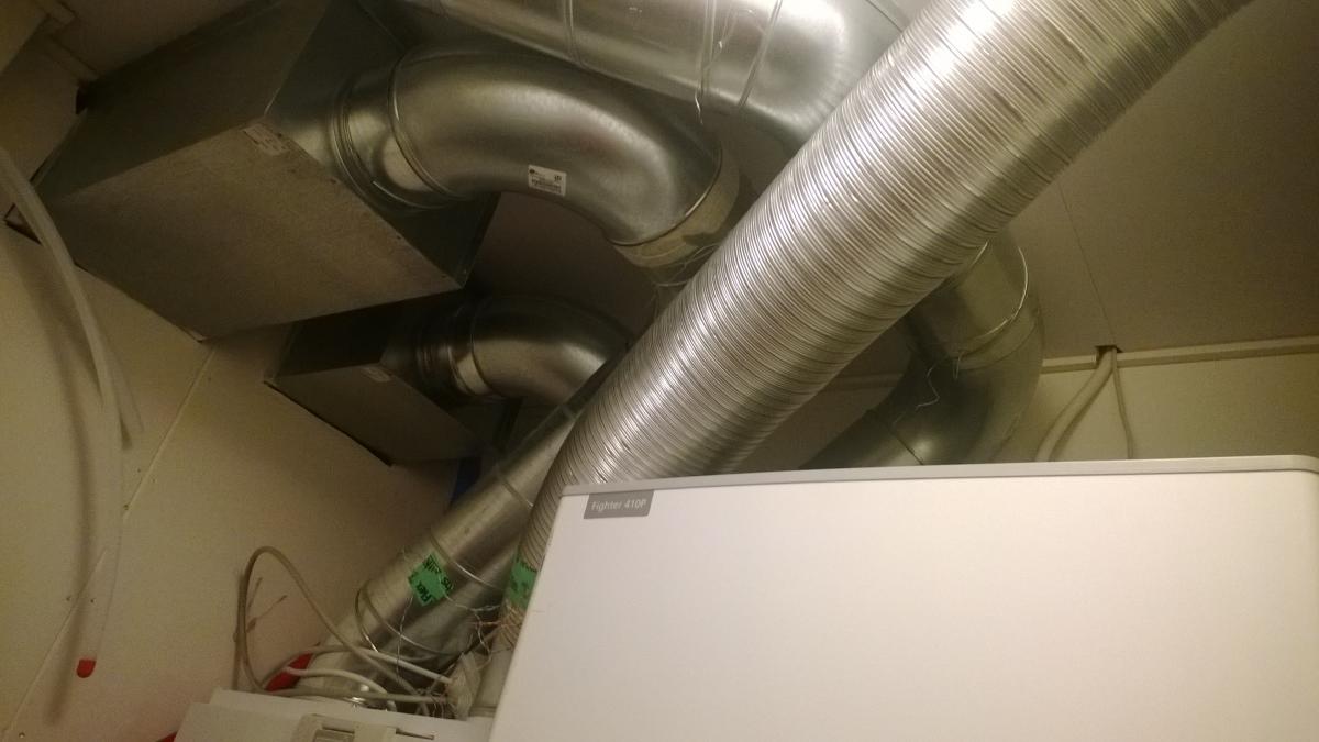

Käärmeenpesä tehty 160 kanavaosista ja kone käynnistetty!! Putkitus onnistui ihan ok, reilusti rälläkällä leikkasin osat ;) Ruttuputkea laitoin ulkoilmakanavaksi, kun oli niin hankalat kulmat lähteä. Kaikki muut on kovista osista tehty.
Ja muuten alkoi ilma virtaamaan! Laitoin koneen 3 asentoon ja tuntuu repivän jo sillä eri tahtia kuin Nibe. Voi olla että kun kylmenee niin 2 asento on riittävä. Nibessä varmaan ne 125 kanavat vähän ahdistaa kuitenkin, kun äänenvaimentimet ja runko on 160 kanavaa?

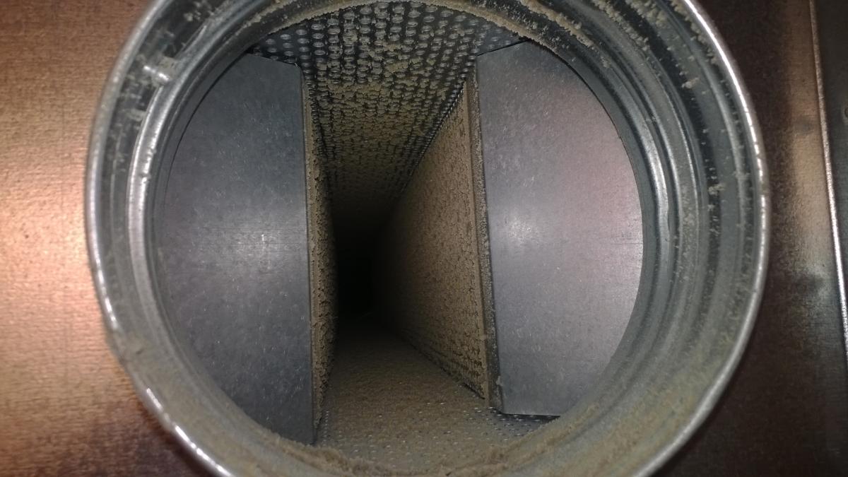

Ohessa muutama kuva. Ei muuten olekaan ihan tuulesta temmattua että ainakin poistokanava pitäisi puhdistaa 5v välein? Kuva on otettu poistoilmakanavan äänenvaimentimen suulta.
Kertokaapas nyt LTO kuutiomiehet, että onko yhtään järkeviä arvoja:
Poisto: 19.1
Tulo: 15.5
Jäte: 7.3
Ulko: 2.7
Onko suunnillenkaan tasapainossa tai poisto ilmavirta isompaa??

En ole kuutiomies, mutta joitain huomioita:
Poistoilma on kovin viileää. Pidätkö kämppää alle 20-asteisena?
Poistoilma jäähtyy näemmä asteina mitattuna vähemmän kuin tuloilma lämpenee, mikä on sinänsä oikein. Kuitenkin molempia eroja lämmittää vielä puhaltimet mikä lisää tuloilman lämpenemää ja vähentää poistoilman jäähtymistä. Riippuu toki anturien sijoittelusta, onko noin. Jos oletetaan että nuo anturoinnit on symmetrisesti niin että puhallinten lämpövaikutus karkeasti kumoaa itsensä tässä tarkastelussa niin kämppä lienee lievästi alipaineinen.
Vs: 410P kompurarikko
Alakerrassa on 20-21 astetta. Taloon on kesän aikana rakennettu yläkerta, jossa ei vielä ole minkään sortin lämmitystä... Porraskuilun kautta alakerrasta menee lämmintä ilmaa.
Siellä on kuitenkin yksi poistoputki ilman venttiilejä, jossa on 'sopivan' kokoinen reikä tulpassa että vähän ilma vaihtuisi. Luultavasti siitä sekoituu viileämpää ilmaa sen verran että näkyy koneella noin. Poisto ei voi kylmentyä yläpohjassa, koska kaikki vedot on lämpimällä puolella.
1-wire anturit on asetettu symmetrisesti noin 20cm koneen lähdöistä. Puhallinteho on niin pienellä että tuskin kovin paljoa nostaa puhaltimen jälkeen lämpötilaa?
Tuloilma ja jäteilmakanavissa ei ole vielä mitään eristeitä, melkein pakko jotain kääräistä ympärille kondenssisuojaksi ja näyttää jo nyt kylmentävän teknistä tilaa...
Tässä mietin sellaista, että laittaisin kokeeksi Nibestä vaikka 3+0 tai 3-1 käyrän ja nostaa Valloxilta tuloilman 19 tai 20 asteeseen. Eli lämmittäisin taloa tuloilmalla. Olisikohan energiatehokkaampaa?
EDIT: Kokeillaan 3-1 ja tuloilma 19 seuraava vuorokausi. Näyttäisi aika tasaisesti lämmittävän tuloilmaa, liekkö ihan PID säädetty tuo jälkilämmitin?
EDIT: Työkaveri sanoi että ei ole koskaan nähnyt vettä tulevan kondenssiletkusta kuutio LTO : ssaan... Onneksi laitoin eilen vesilukon ja letkun paikalleen, nimittäin tälläkin kelillä kondenssivettä tulee huolella!
EDIT: Vuorokausi menty 3-1 setupilla ja tuloilman lämmityksellä... Vaikuttaa kohtuulliselta, mutta ei taida päästä mitenkään aivan samoihin lukuihin kuin Niben kanssa näillä keleillä? Tunnin minimikulutus noin 0.7kwh ja muutama muukin alle 1kwh tunti. Olettaisin että tilanne paranee kun pakastuu ja kuutio pääsee paremmin oikeuksiinsa...
