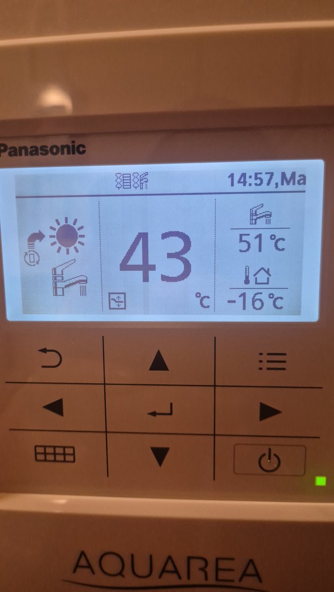

Näkyyhän sulla ne vastuksen symbolit siinä käyttöpaneelin yläreunassa merkkinä että ne on sallittu ja käyttövalmiina? Meillä oli ensimmäinen lauha vuosi sillai, että ne oli jäänyt asentajalta laittamatta päälle....

Tuolta näyttää tuo alkunäyttö. Varmaan ihan oikein? Vasemmanpuoleinen mode kannattaa varmaan olla tuolla asennolla?
