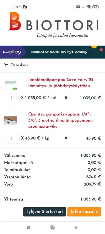

Tämäkään ei kallis olis.
    42,5 KB · Lukukerrat: 523
Hinta ei ole kuin tuplat Aiwaan. Itsellä tuo Aiwan pumppu on ollut nyt kaksi viikkoa käytössä. Kaksi viikkoa tilauksesta, niin oli asennettu. Sanoisin, että hintaansa nähden ihan pätevä laite. Suosittelen maatelineelle asennusta, tai sitten jousia pumpun alle. Tuo pumpun tuuletin pitää pientä värinää, joka matalilla kierrosnopeuksilla voi muuten tulla taloon sisälle. Voiko noita tuulettimia muuten jollakin vippaskonstilla tasapainottaa?
