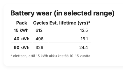

Näytä liitetiedosto 106822
tämä kuva siis toteuma 4v ajalta
No niin, joku tuossa omassa algoritmissa on vialla kun syklit kertyy noin hitaasti. Ilman normalisointia 15 kWh -> 12.5 vuotta, usean tuhannen syklin odotettu elinikä menisi kymmenissä vuosissa. Tämä algoritmi joka tapauksessa käyttäisi tuota juuri kuten arveltiin, eli 90 kWh kertyy noin puolinopeudella.
Akkuje kapasiteettista on paljon juuta tässä mm yksi. Eli isompi akku tosiaan happanee hitaamin mutta muutkin asiat vaikuttaa kuin koko. Tietysti.
