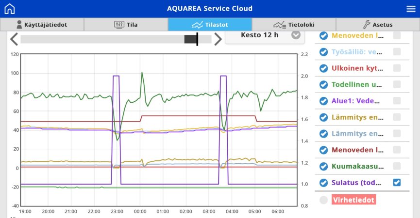

Tälläinen havainto eiliseltä illalta vuorokauden vaihtuessa.
2.1.24 klo 0:00 alkoi vuorokauden halvimmat tunnit, jolloin automaatio muutti Panan Demand Controlin 50% -> 100%. Tässä kohtaa alkoi se muuallakin kirjoitettu ujellus, mutta se kesti vain hetken. Käyrästä näin että kuumakaasun lämpötila oli noussut hetkellisesti yli 100 asteeseen kunnes lämpötila tasaantui alle 80 asteen tasoon.

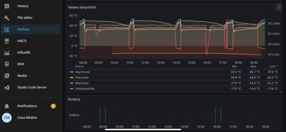

Tullut seurailtua pumpun (12kW T-Cap split) sielunelämää HomeAssistantilla, Heishamlnilla ja Grafanalla. Varaajana välilaipallinen 1000L Akvatermin Solar. Olen alkanut tulla siihen tulokseen, että tulistusvaraaja menee hankintalistalle.
Toinen hermoille käyvä asia on tuo helvetinmoinen, joskin satunnainen, huiluääni kovilla pakkasilla. Toivottavasti pakkaset laskevat, ennen kuin naapureiden hermot menevät.
Pumppu on nyt puhissut moitteetta vuoden päivät, en muista tätä huiluääntä kuulleeni viime talvena.
