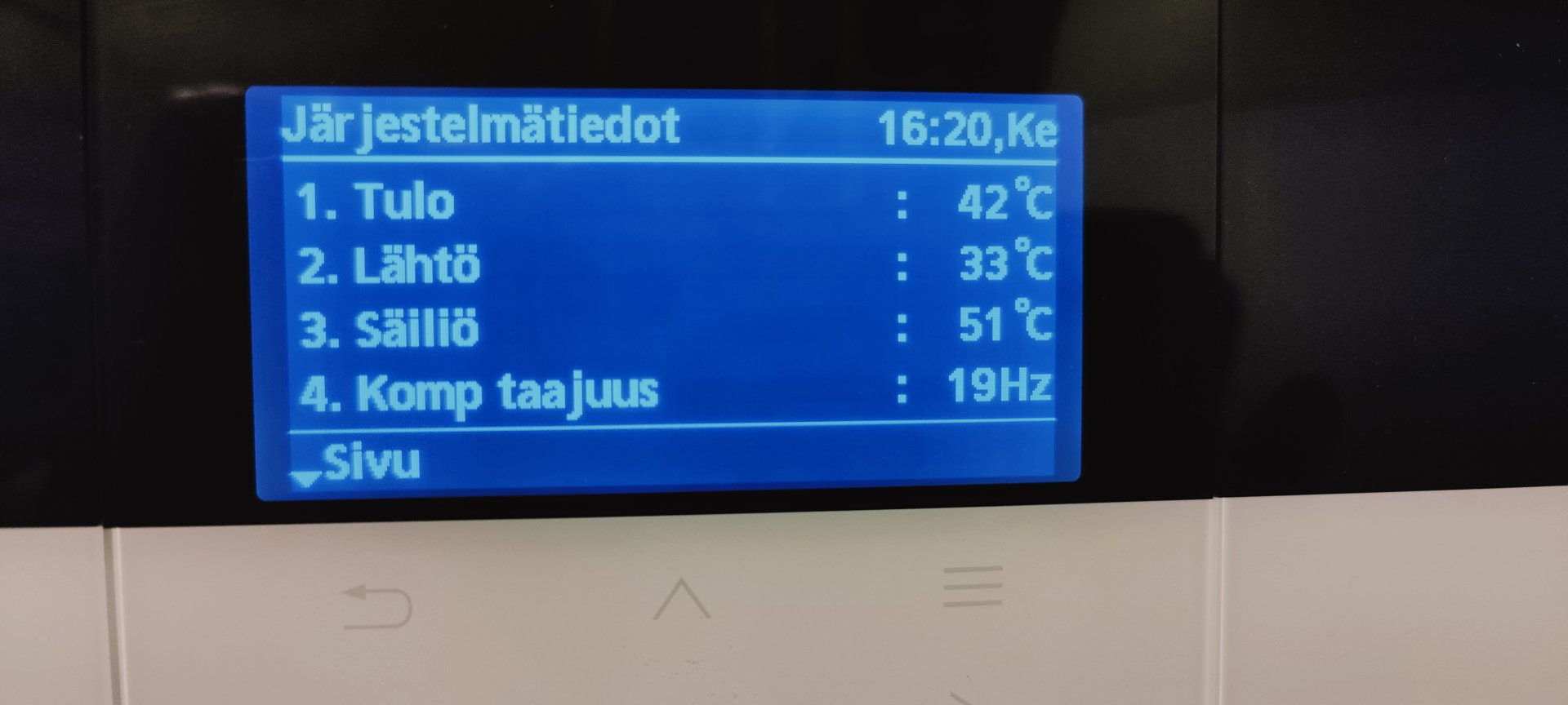

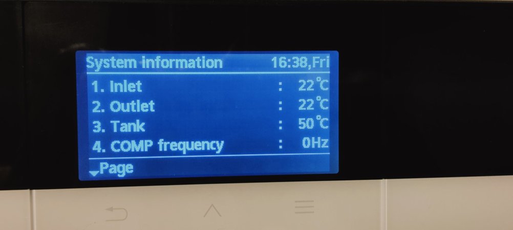

Moron, 9kW propaanikone laitettu ja ummikkona ihmettelen sen toimintaa. Kokoonpano ulko- ja sisäyksikkö, 100 litran työsäiliö ja 200 litran käyttövesivaraaja, alakerrassa lattialämmitys ja yläkerrassa patterit. Asentajan jäljiltä systeemi jäi päälle ja kun tulin 4:n tunnin päästä kotia, oli patterit tulikuumat. Mittarin IR-mittarilla yli 60 astetta.
Kaikenlaista on tullut kokeiltua. Lämmityskäyrän säätöä, kiinteätä lähtöä ja kiero vesipumpun nopeutta. Sitten huomasin "järjestelmätiedoista" että työsäiliön lämpötila 0 astetta, joten otin sen pois käytöstä kun siinä ei ollut anturia ja ilmeisesti se vaatiikin lisäkortin.

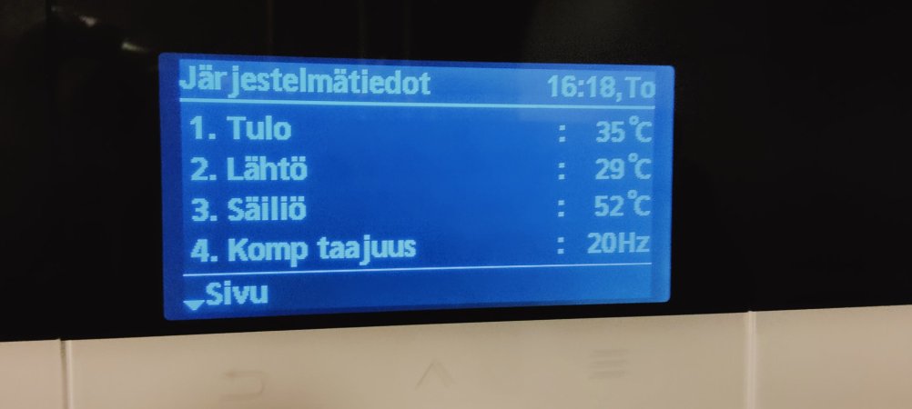

Nyt tilanne on se, että kiinteällä 30 asteen lähdöllä sisäyksiköltä lähtevä veden lämpö seilaa 26 ja 43 asteen väliä. Järjestelmätieto näyttää:
1. Tulo : 43
2. Lähtö : 33
ja 2:den tunnin päästä
1. Tulo : 26
2. Lähtö : 26

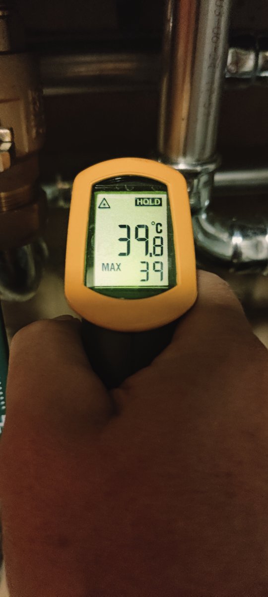

IR-mittarilla lähtevästä putkesta näyttää n. 47 astetta. Liitteenä kuva lämmityksen loppuvaiheesta

Moro.. kuis pattereille menee noin kuuma vesi ... kuin kuuman käyttöveden lämpötilaa? Sellaista sieltä patterin kyljestä mittailit? Eiks tuon järjestelmä näytön mukaan vesi jäähdy pumpulla n. 10 ° kun lähtevä on pienempi kuin tuleva ja kuitenkin kone kävi ?
Eikös lähdön pitäisi olla korkeampi?
Pattereissa vesi jäähtyy joten tulon pitäisi olla matalampi?
Vai onko näissä nimitykset jotenkin eri tavalla?

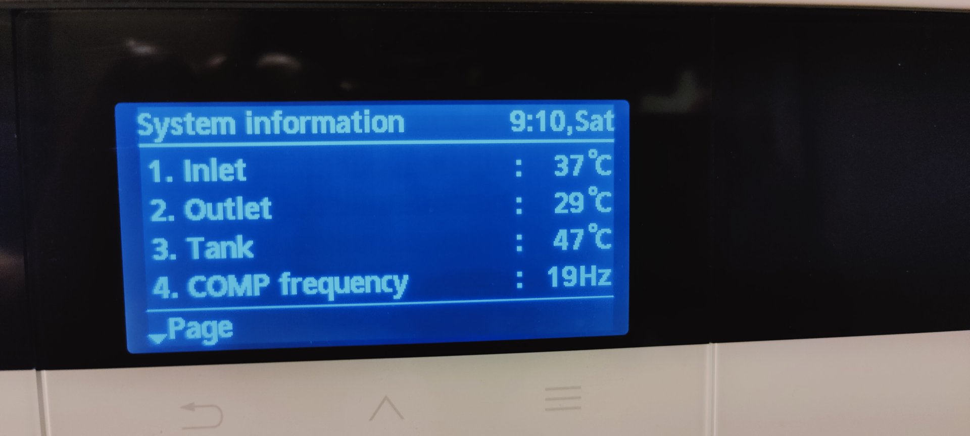

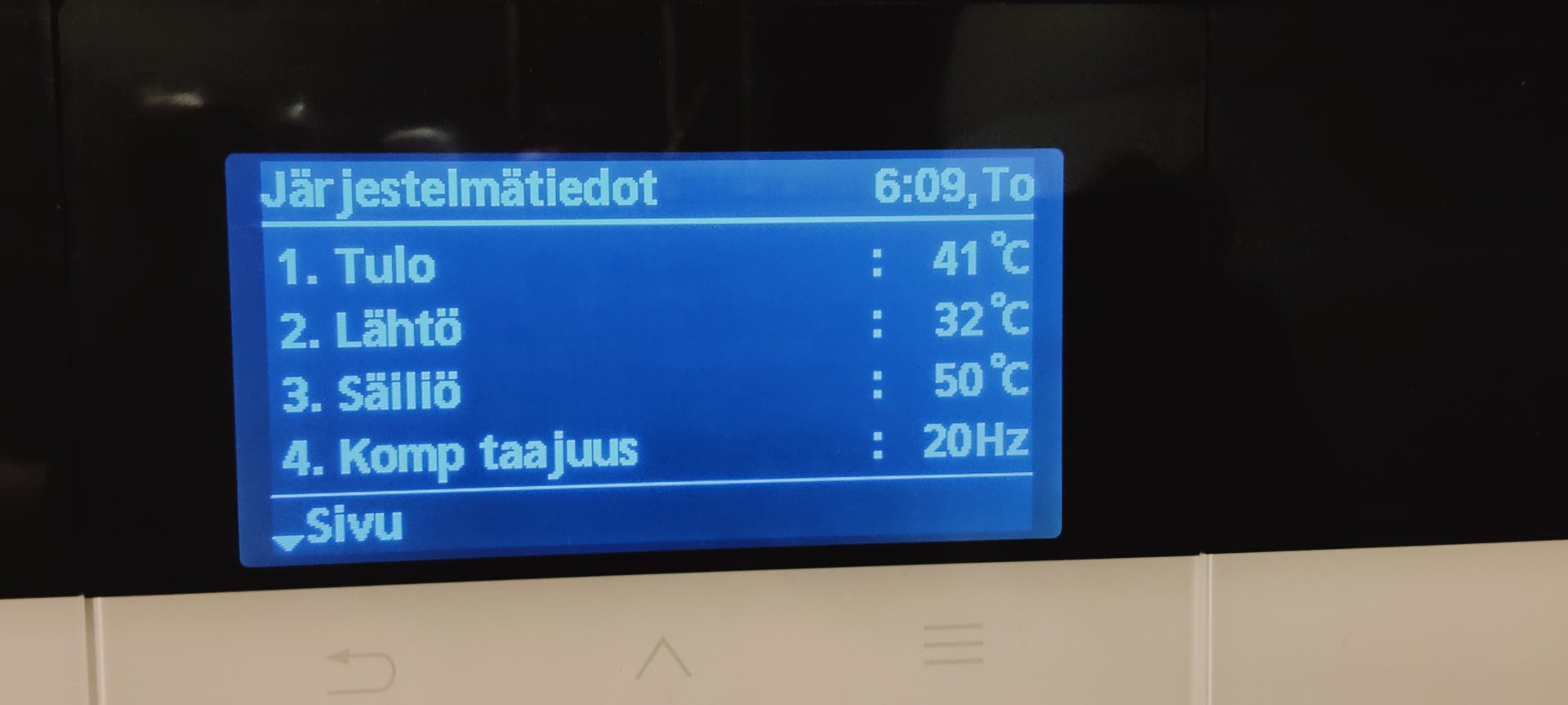

Alussa pattereista oli varmaan sen takia niin kuuma, kun oli valittuna työsäiliö ilman anturia. Illalla laskin kierto vesipumpun nopeuden minimiin, niin aamuun asti näyttää toimivan. Illalla tulo oli 37 ja lähtö 30. Nyt aamulla oli tulo noussut 41:een ja lähtö 32. Mittarilla lattialle lähti 43 astetta.

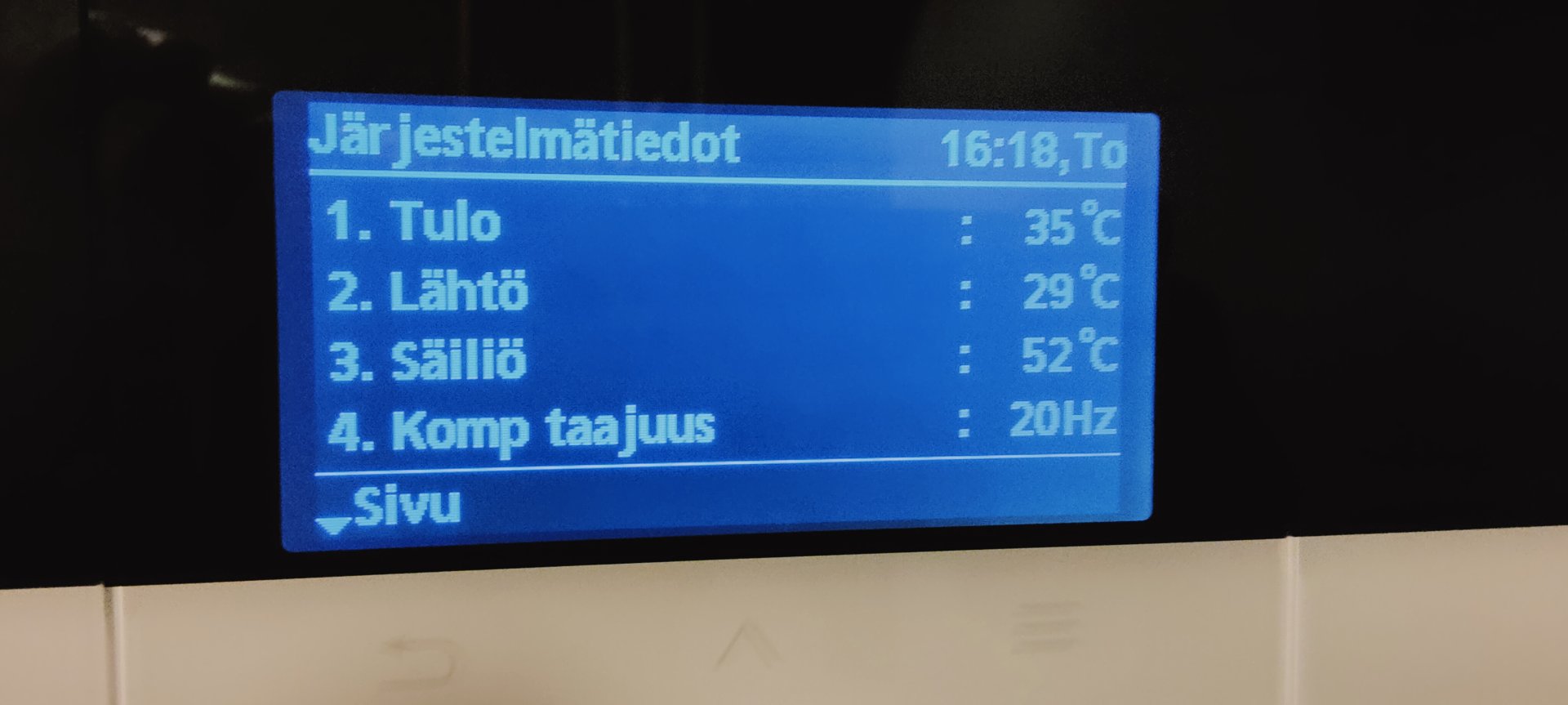

Mistähän tuo mittaa lähdön 29 astetta? Sisäyksikön kaikissa tulevissa ja lähteissä putkissa on yli 35 astetta.

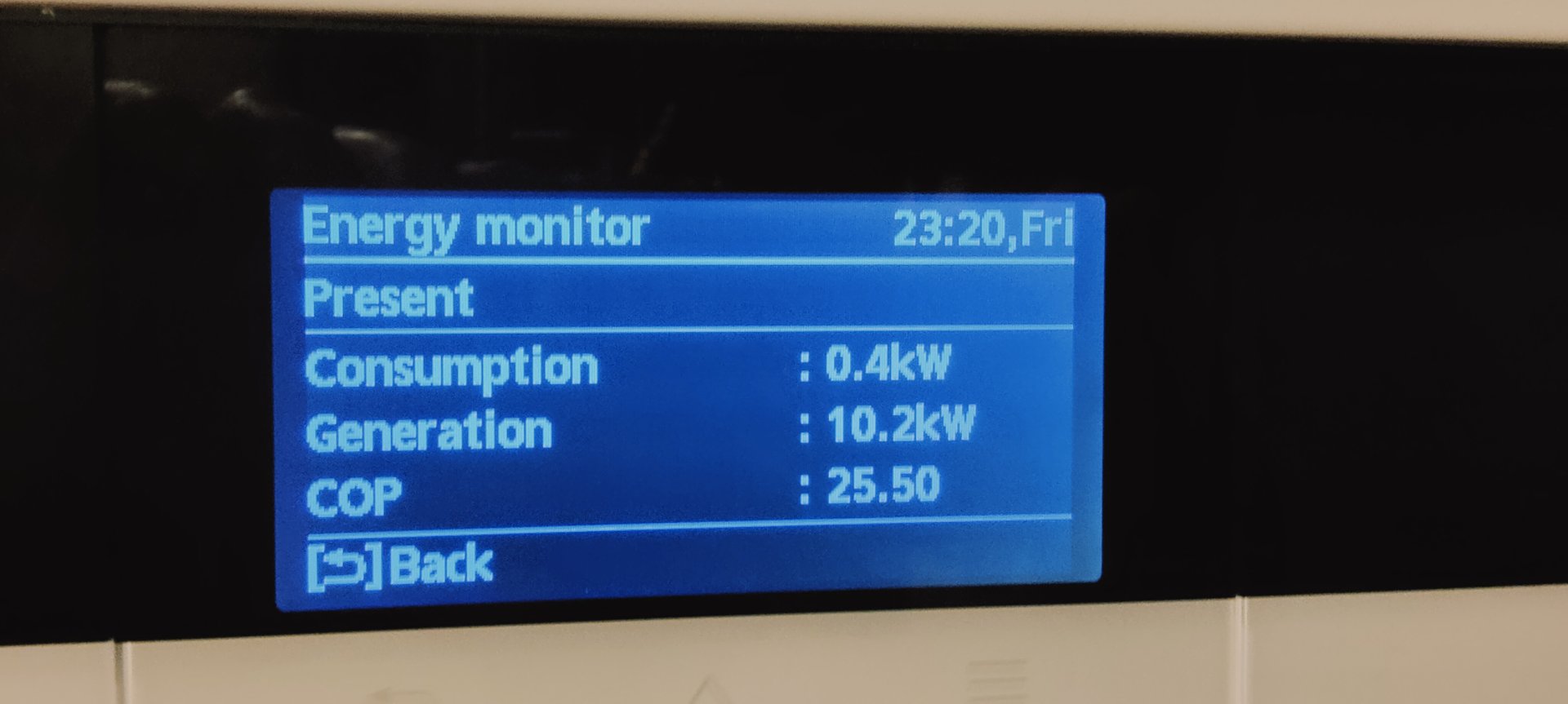

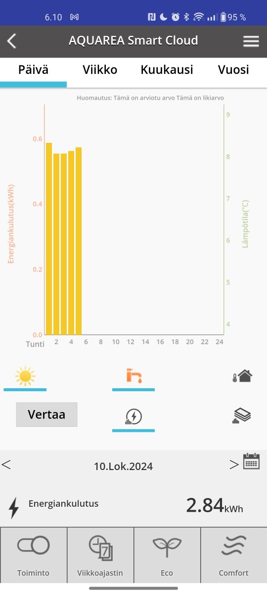

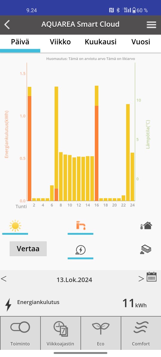

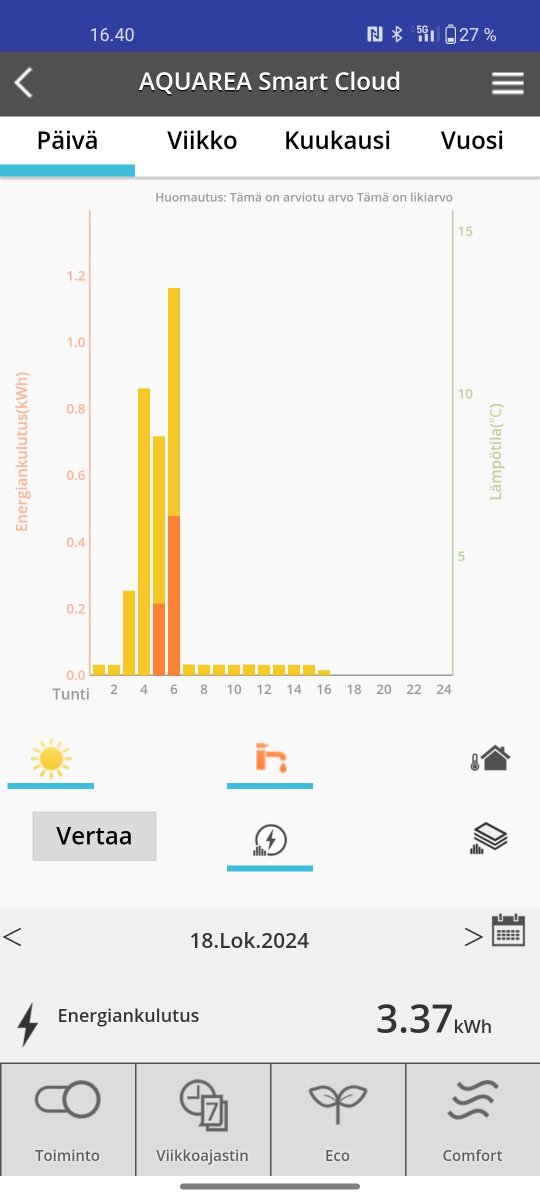

Oheisena eilisen päivän tapahtumat. Tuohonko pitää pyrkiä että pumppu käy tasaisesti, nyt noin 500 W teholla? Tankin lämmitys katkaisee tuoton välillä, jonka jälkeen huilaa monta tuntia.

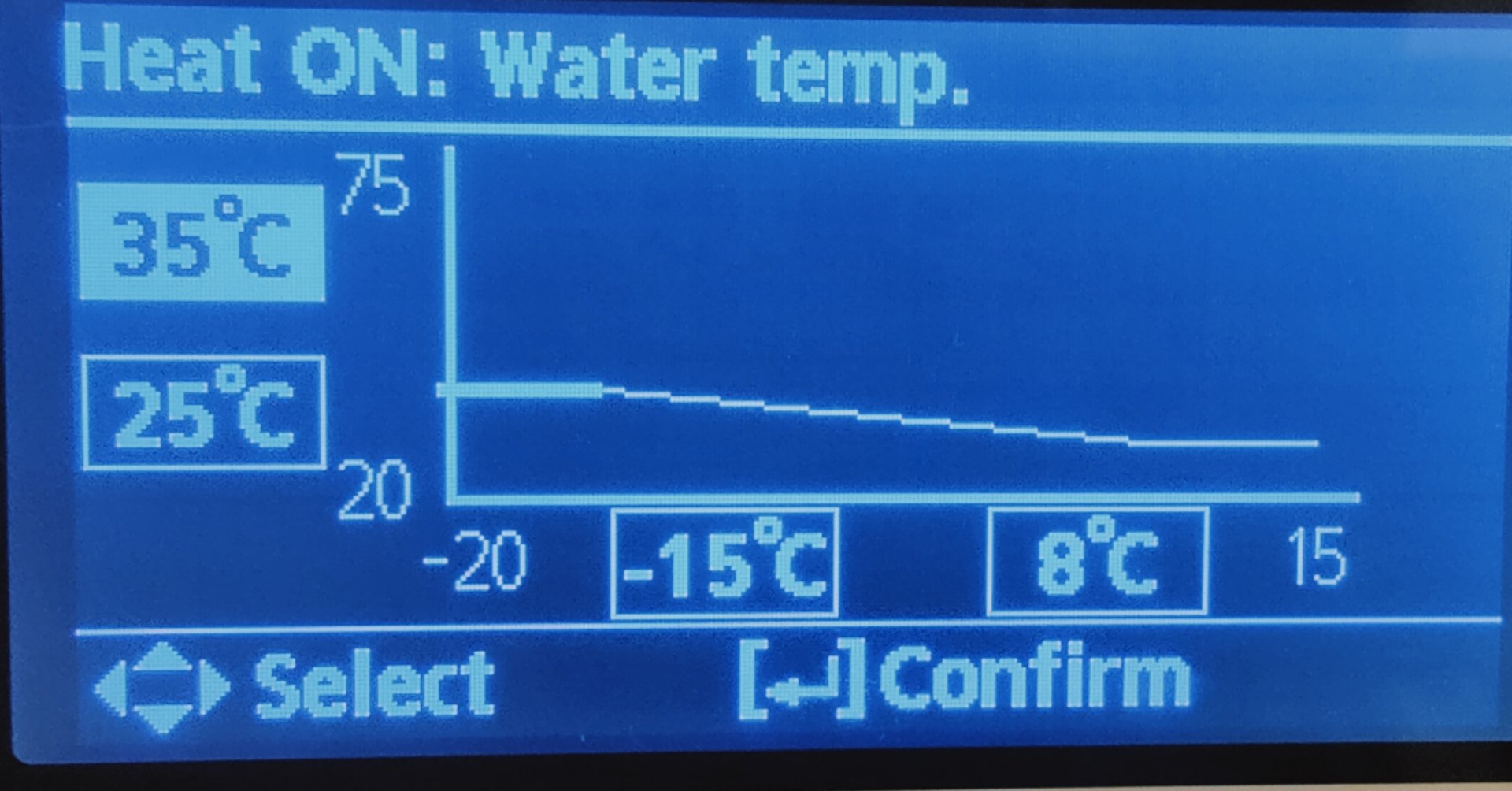

Joko olet muutanut pyynnin lämpökäyrälle? Mikä on nyt ulko ja sisälämpötila, kun noin kuumaa ajaa edelleen lämmitysverkkoon?
Itsellä menee 35 asteista pattereille jossain -5 asteen paikkeilla, näin +5 paikkeilla noin 30 asteista.
Olisiko se lähdön (lämmitysverkosta) lämpöanturi johdon päässä lämmitysverkon paluu putkessa?

paljonko on sisälämpötila kun lämmityspiiriin lähtee tuo n.+27c vesi ?

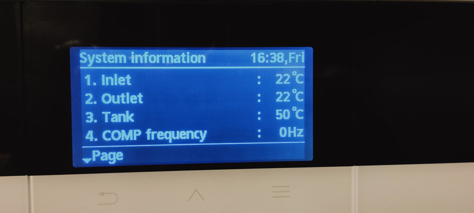

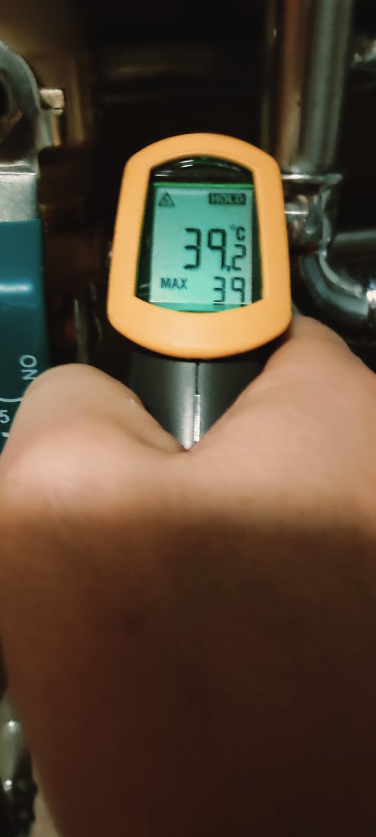

Tällä käyrällä olen nyt testaillut. En vaan voi käsittää miten lämmityskiertoon voi lähteä lopuksi 39 asteista. Ulkolämpö 3 astetta. Tästä alkaa pitkä jäähdyttely jopa 22:een asteeseen.

Pitkään laskettelee ...
    106,3 KB · Lukukerrat: 99
    56 KB · Lukukerrat: 111

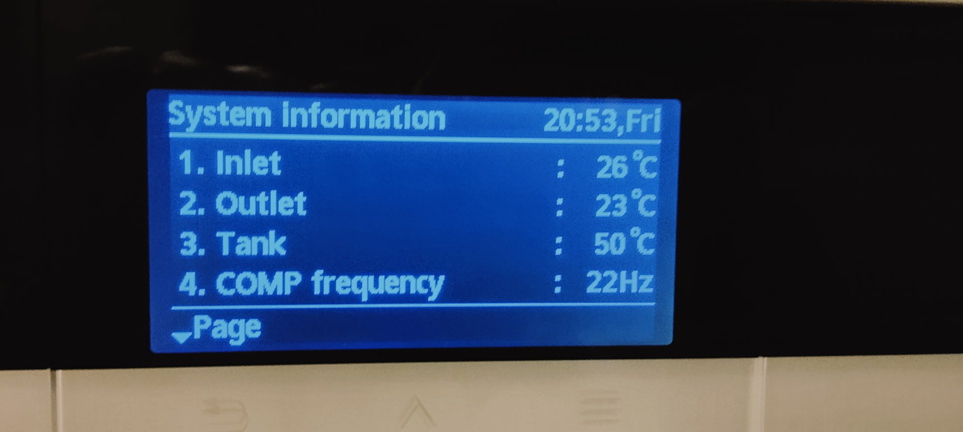

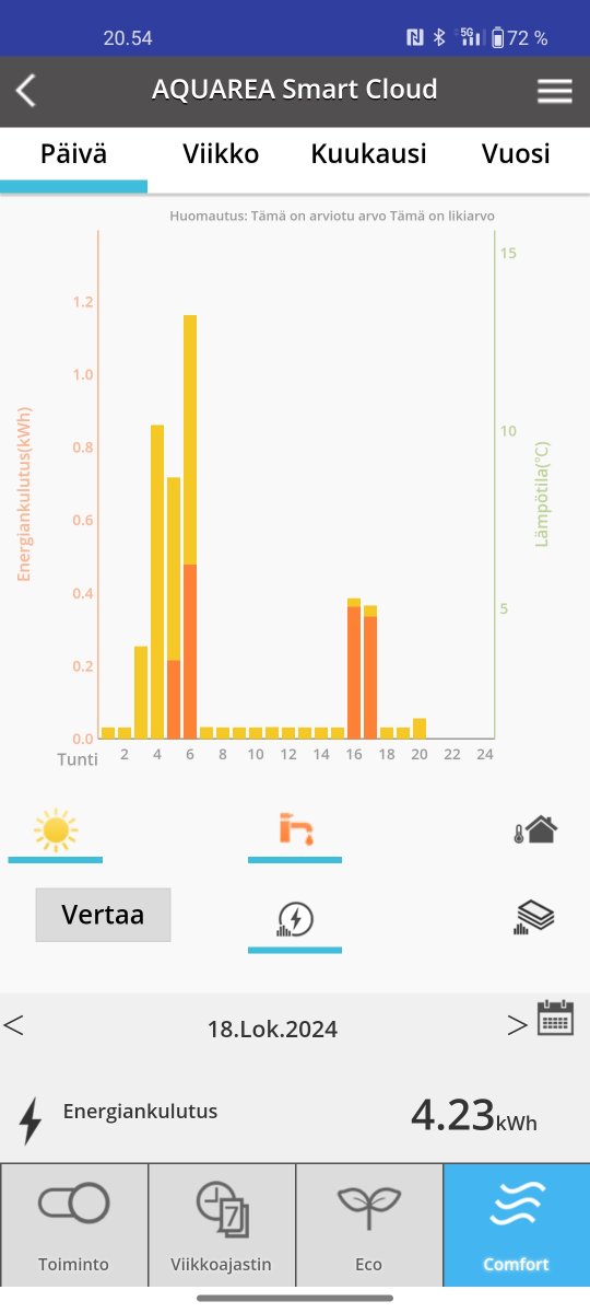

Vihdoin alkoi lämmittää, lähtee 29,6 astetta
    58,1 KB · Lukukerrat: 131

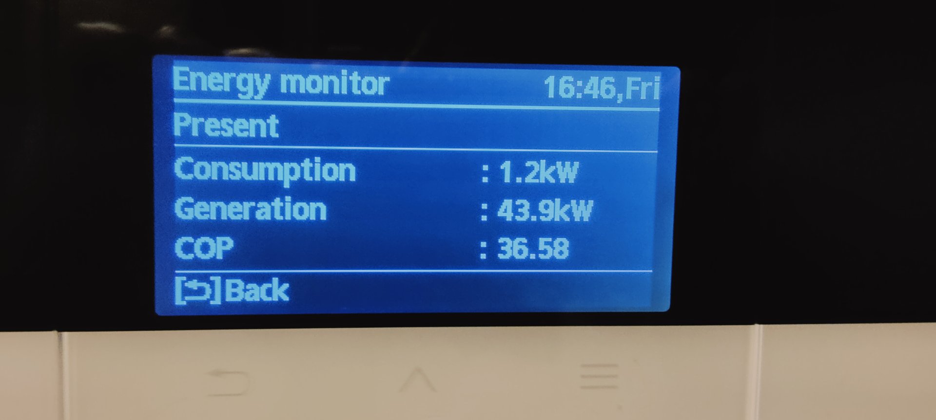

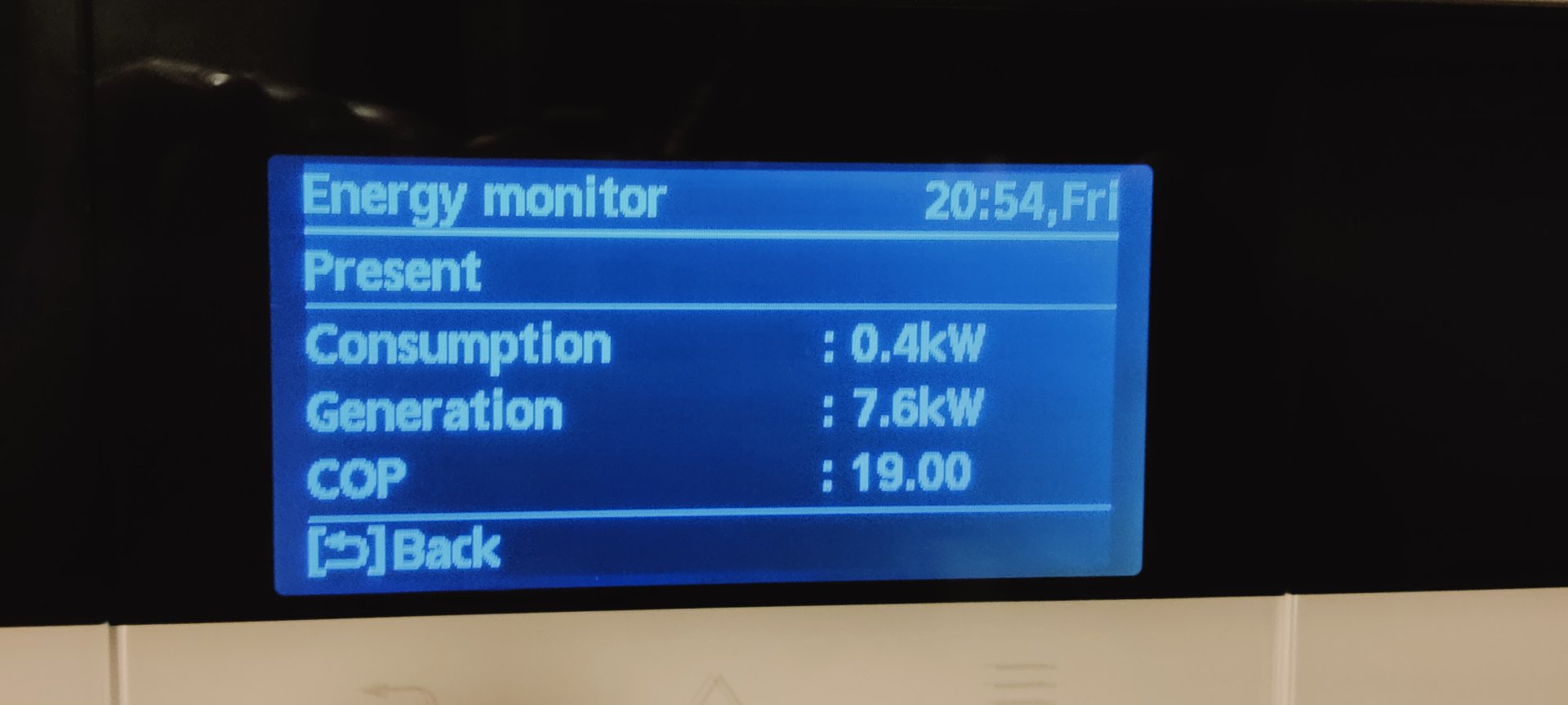

On kyllä melko raju laite jos painaa tuommosilla copeilla menemään. Vai onko se vaan niin hyvää tuo uusi tekniikka?

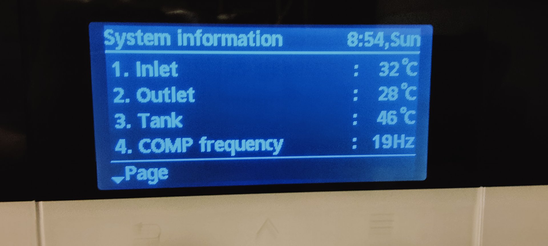

Vähän tuntuu näyttävän mitä sattuu. Outlet/lähtö jatkuvasti pienempi kuin inlet/tulo. Ainakin vanhemmissa malleissa lähtö on pumpulta kiertoon lähtevän veden lämpötila ja tulo on pumpulle tulevan veden lämpötila. Lämmitettäessä sen veden pitäisi siellä lämmönvaihtimessa kuitenkin lämmetä, ei jäähtyä.
Oma pikainen veikkaus että outlet/lähtö anturi ei ole kunnolla kiinni omalla paikallaan laitteen sisällä tai se on rikki.

Paskapuhettahan nuo arvot on jos tuotto lasketaan tulo- ja lähtöveden lämpötilaeron perusteella ja lähtölämpötila näyttää että vesi kylmenee lämmönvaihtimessa :sille:
Niin sitähän tuossa vähän yritin avatakkin...
Ihan oikeinhan nuo luvut on. Etumerkki vaan ei mahdu näyttöön. COP -19 kelpaa lämmitellä

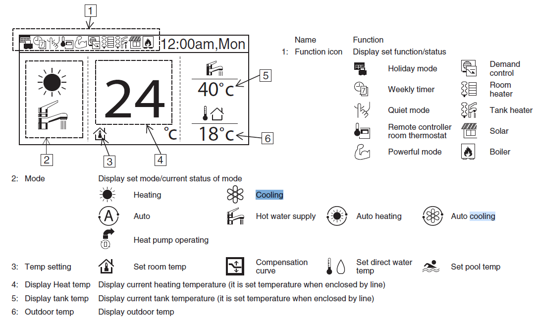

Näyttöjen perusteella näyttäisi, että pana jäähdyttää vettä. Onko päällä mahdollisesti "cooling"-mode. J panassa näkyy näytössä vasemmassa reunassa. Joko aurinko tai kakkara.

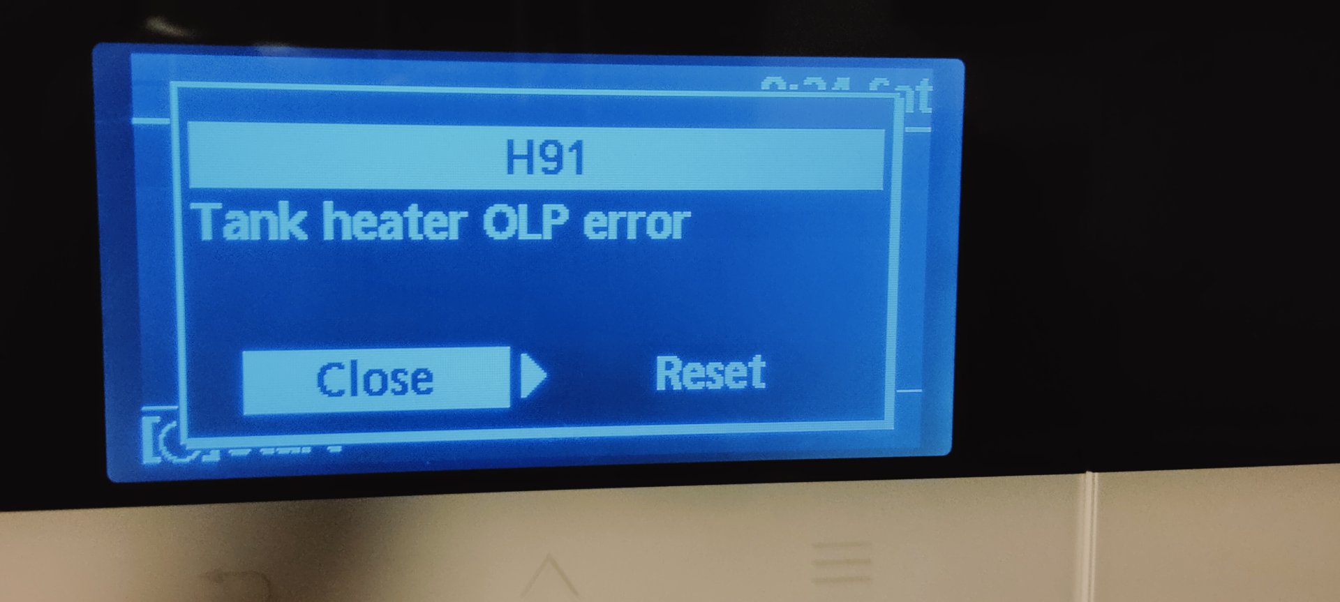

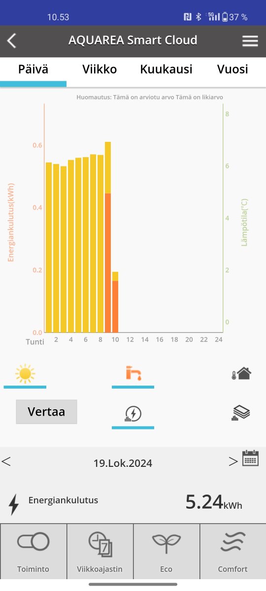

Aamu mennyt tasaisella pienellä teholla. Mutta varaajaan lämmitys ja error .

Parilla resetillä jäi päälle
    60,7 KB · Lukukerrat: 109
Mikäli tämä monoblock laite on niin anturit on ulkona lämmönvaihtimen molemmin puolin. Katsoisin että ovat kunnolla paikallaan.
Vai olisko menny tehtaalla johdot ristiin? Tai sitten anturi on viallinen.
Lämmityksellä tuo kuitenkin on koska kuvissa on aurinko eikä kakkara.
Voisi kokeilla "direct"-moodia. Siinä pana tekee pyyntilämpöistä vettä, eikä käytä ulkoisia antureita. Kokeilulla näkisi, että onko laite kunnossa.
