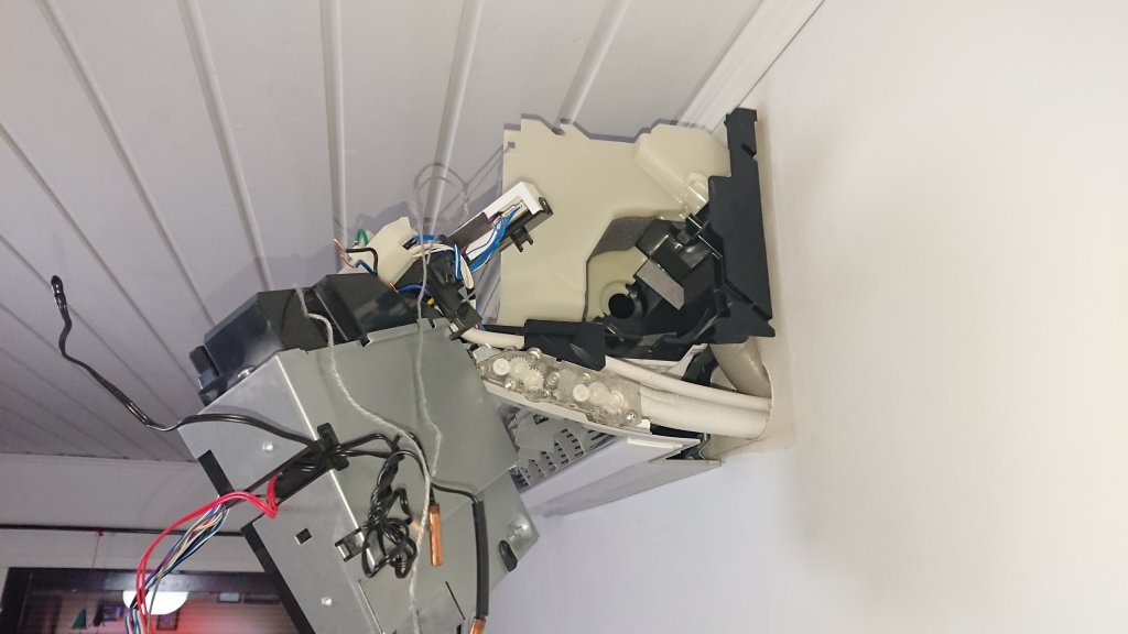

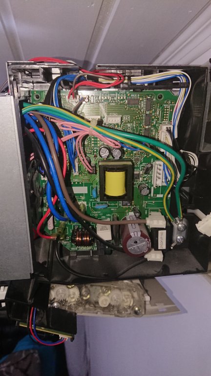

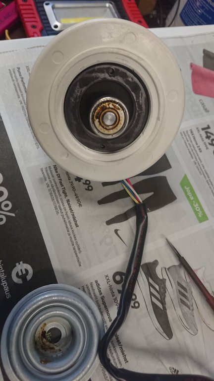

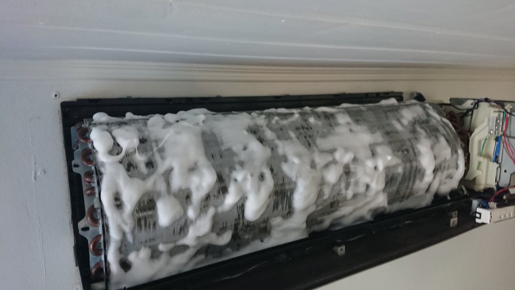

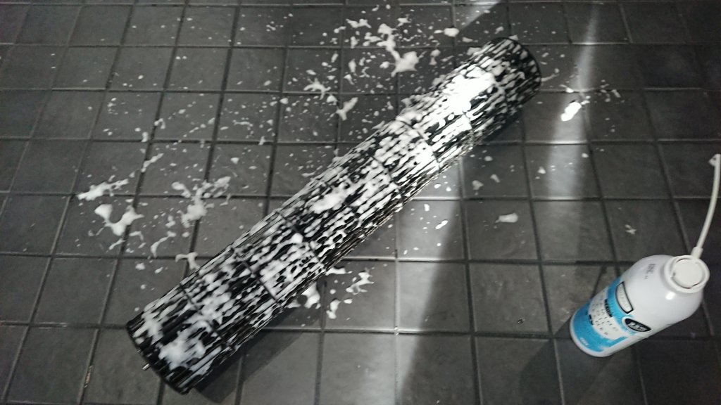

Alkoi 6-v vanha Arctic pitämän hirvevää jurinaa ja tuntui, että sisäyksikkö hyppää seinältä. Aloin purkamaan, muoveja pois, puhaltimen kiinnitysruuvin löysäsin ja vedin rummun ulos. Oli aika töhnässä , putsasin kylppärissä ja takaisin koneeseen. Rullan etäisyys 5mm oik. päädystä, kuten ohjeen mukaan. 20 min toimi hyvin, jäähdytin, jotta kennoon suihkuttaman vaahto vielä kondensoituisi pois, ihanan hiljainen. Vaihdoin lämmitykselle ja sitten alkoi niin hirveä jurina ja pompotus, että sammutin laitteen heti.

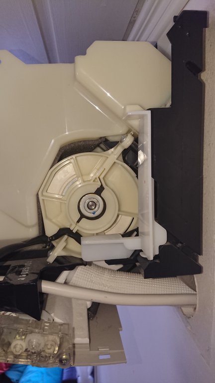

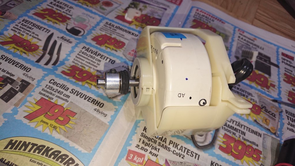

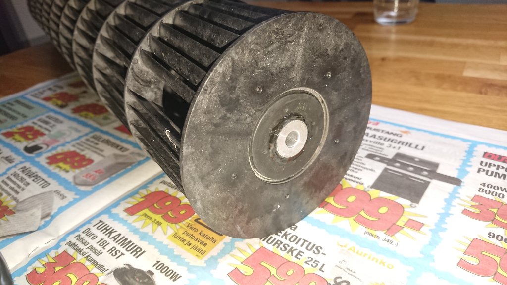

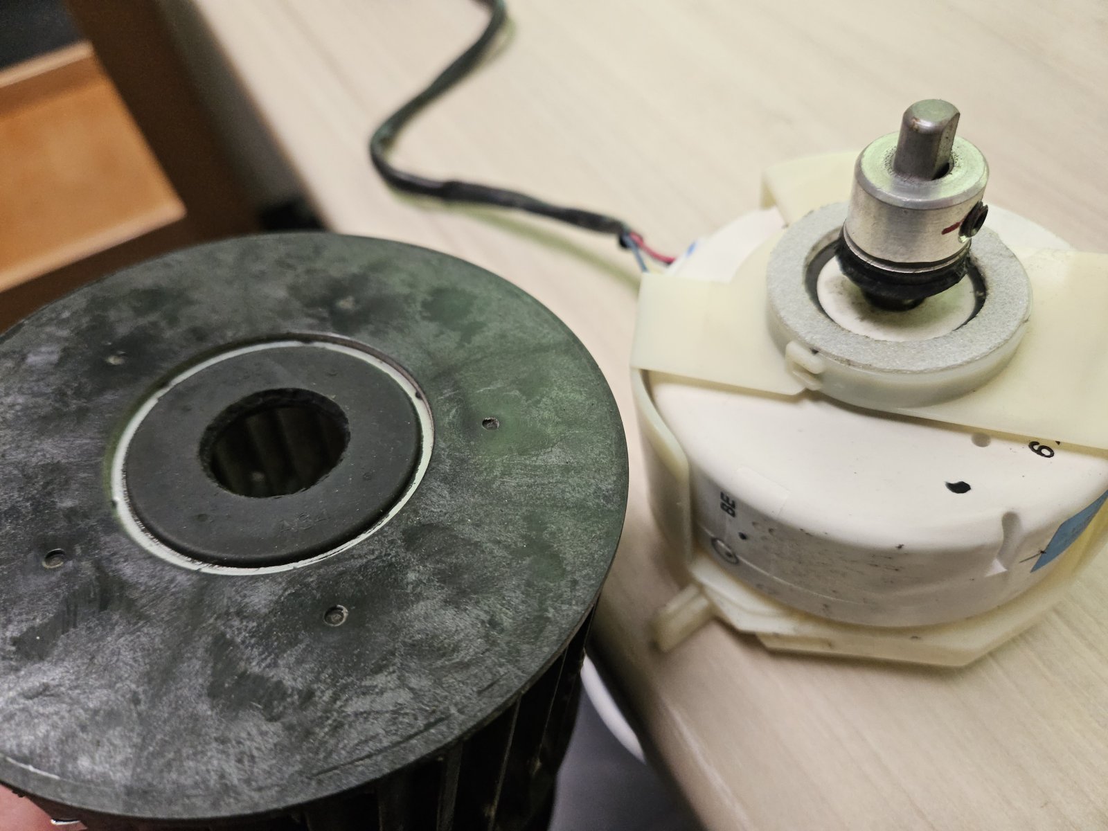

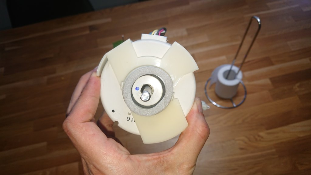

Pyörittelin rumpua ja tähystelin kiinnitysruuviin kohtaa. Se ei ollut kohdallaan, jota ihmettelin. Pyörittelin kohdalleen , löysäsin, purin taas kaiken ja rumpu ulos. sitten älysin, että hetkonen.. Tuon kiinnitysklunssin pitäisi tulla puhallinrummun mukana ja se on revennyt siitä kumisesta päädystä. Eli rumpu ei ollut kuin pyhällä hengellä kosketuksissa moottoriin.. Nyt en enää ole varma , missä vaiheessa tuo irtosi. Oliko jo heti irti kun vika ilmeni, enkä huomannut pesiessä rumpua ja säkällä kiinnitin takaisin ja toimi hetken.. Jotenkin muistelen, että ihmettelin kuinka rummun oikeasta päästä näkee noin 2€ kolikon kokoisesta reiästä rummun sisälle.. Epäilin jo, että itse tuon hajotin, mutta en kyllä rumpua mitenkään kovakouraisesti irrottanut ekalla kertaa... En ymmärrä.
NO, ongelmana on nyt, että se mihin kiinnitysruuvi tulee, siihen metalliosaan, joka taas on siinä revenneessä kumissa kiinni, on edelleen kiinni siinä moottorin akselissa. Eikä lähde millään irti. Jumissa. vaikka ruuvi löysällä. Ei lähde kädellä vetämällä millään. Ei siis liu'u nanomilliäkään akselilla. Eli pitäisi ilmeisesti myös moottori irrottaa.

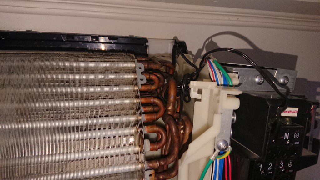

Onko kokemusta saako moottorin irti ilman, että kennon irroittaa, koska yksi ruuvi on ikävästi piilossa kennon putkiston takana? Tai nostaa hieman kennoa, niin pääseekö käsiksi ruuviin?
Jos saa, niin irroitan ja ihmettelen pöydällä lisää. Muuten täytynee soittaa huoltoon, kunhan keksisi jonkun osaavan..
Jos irtoaa, liimaan kumin kiinni rumpuun takaisin ja koitan.. Tai sitten uusi rumpu. Jolloin ehkä myös uusi moottori, koska kaikki auki.. Tai uusi sisäyksikkö, mikäli saaja ja mitä mikäkin maksaa..
Ihan uutta Ilppiäkään ei oikein 6-v vanhan tilalle laittaisi..
NoNi
  • Keskustelun aloittaja
  • #2

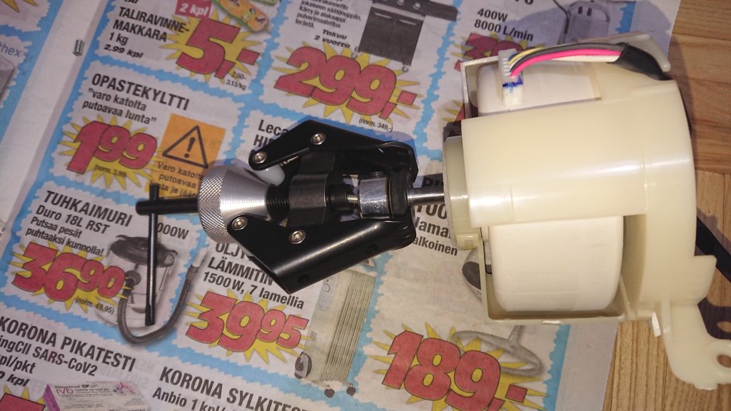

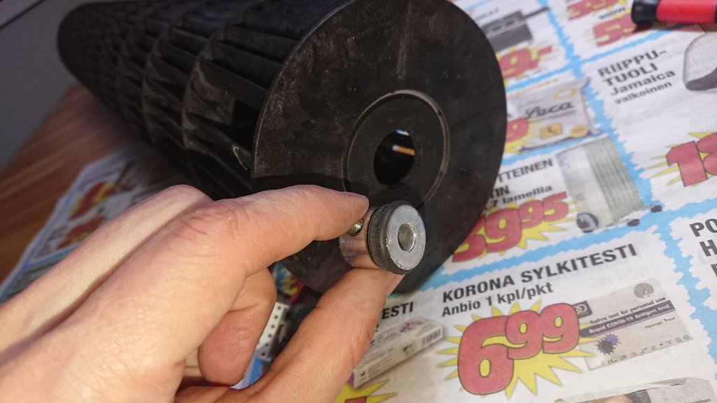

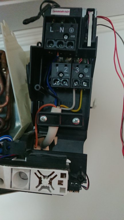

Kyllähän se moottori irtosi, ilman kennon nostelua, kun irrotti sähköistä, jotta sai elektroniikkaboksin sivuun roikkumaan. Puhallinrummusta oli takertunut tuo metalliosa moottorin akseliin niin tiukasti, että sai ulosvetäjällä repiä irti. Rvennyt kumista irti rullasta. Voi olla, että itsekin tuon sain aikaan, en kyllä aivan käsitä kyllä miten... Hieman hioin hiekkapaperilla akselia, ettei tarraa uudelleen kiinni laittaessa. Liimasin takaisin rullaan Bison max repair powerilla, pitäisi täyttää koloja ja olla elastinen.
Nyt vielä tuli mieleen, että vaihdan laakerit moottoriin, kun kaikki auki.
Sisällä oli NMB 608Z (ZZ) Thailand.. Mikähän olisi hyvä tilalle? Nuokin vielä ok, mutta 6 vuotta pyörineet...
Muutama kuva:

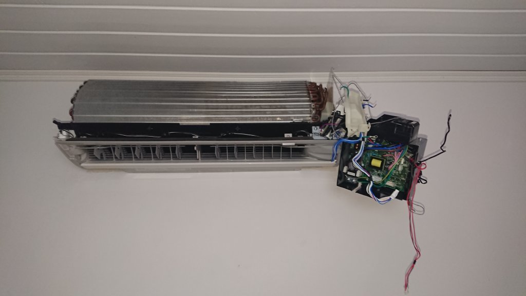

Kasassa on, toimii. Hieman ehkä laakerit pitaa ääntä, kuulee pienellä puhalluksella. Taisi olla sama ed. pumpun kanssa hetken, käyttö auttoi. Saas nähdä.
Aika työläältä tuntui, kun ei varmaks tienny miten ja missä järjestyksessä irtoaa osia. Menee toki nopeammin ens kerralla..
Elektroniikkaboksi ei mahtunut kääntymään moottorin tieltä ilman että irrotti myös sähköjohdot.. Puhallinrullaa työntäessä paikoilleen kannattaa ensin kääntää akselin tasainen kylki (eli mihin rulla kiinnitetetään ruuvilla) alaviistoon eteen, jotta se on oikeinpäin ja nähtävissä kun rullan työntää akselille. Toki rullakin oikeassa asennossa eli ruuvi alaviistoon. Täsmää heti oikeaan asenton. Helppoa toki, jos kenno on pois edestä, kuten huoltomanuaalissa...
Ruuvit on onneksi samoja miltei kaikki, muutama sähköboksissa ja maadoituksissa erilaisia. Ne laitoin paikoilleen takaisin talteen johdon tai kannen avauksen jälkeen ja loput kippoon.
Muutama kuva vielä talteen..
