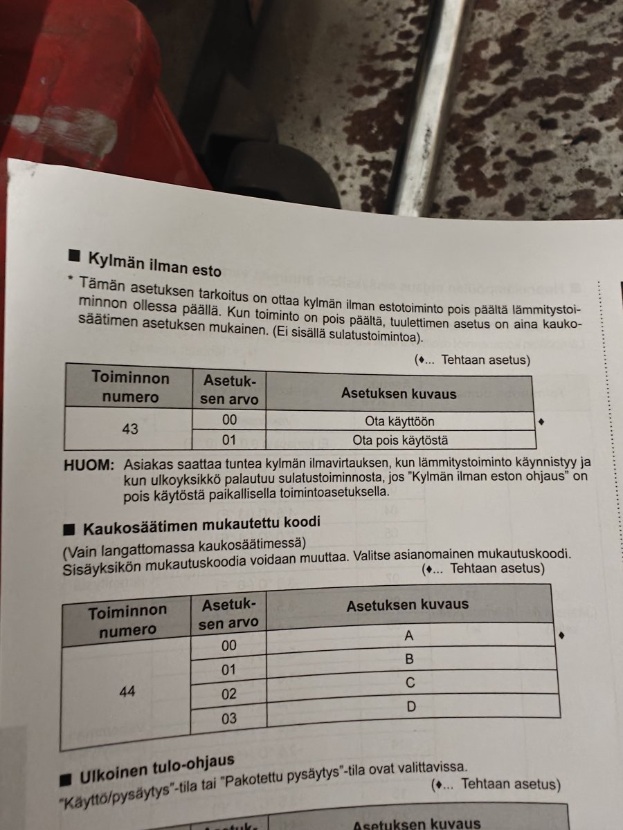

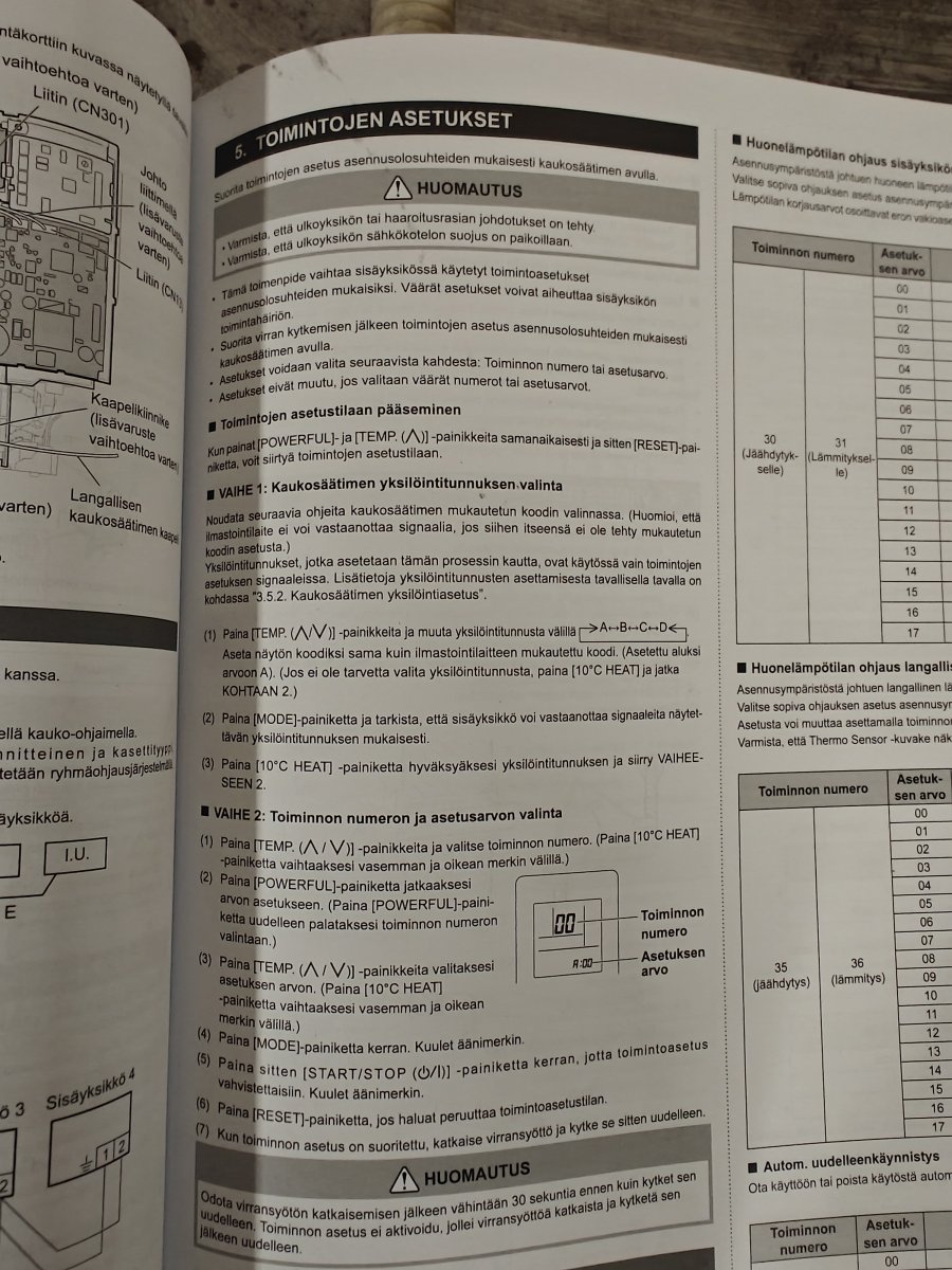

Itellä nyt on tästä seuraavan mallisarjan pumppu, jonka oireista tuossa toisessa topikissa kerkesin jo tuumailla. Tämä kyllä työntää kuumaa tarvittaessa, nollakeleillä kulutus oli maltillinen mutta pomppasi yli kahenkymmenen kwh kun pakkasen kirrasi yli kymppiin. Lisäksi totesin saman että lämmityksellä tuhisee vain kakkosnopeudella, vaikka oli lupa puhaltaa täysiä. Kokeilin tänään muuttaa asetusvalikosta pois päältä kylmän ilman eston ja heti alkoi puhaltamaan vaadittua nopeutta. Liitteenä kuvat asetuspuolelle, ohjeesta poiketen pumppu pitää olla kakesta sammutettuna kun muokkaukset tekee, muuten ei mene viesti perille. Ja lopuksi käyttää sähköt pois tuon 30sek.
Fujitsulla on ihmeellinen pelko lämmityksen osalta kylmän tunnusta.
27 asteinen ilma heidän mielestään tuntuu kylmänä ja vetona ja puhallusta rajoitetaan. Toissalta jäähdytyksessä 10 asteinen ilma ei sitten tunnu vetona jne. :hmm:
Santtuk
KHCAN:ssa tuo tuntus toimivan eritavalla, kärsii leivinuuniakin lämmittää niin silti pumppu tekee 23 pyynnillä lämpöä siinä sivussa ja puhaltaakin ihan kohtuullisesti. Tämä KMCE on autotallissa niin siellä minusta sietää ilman levitä paremmin, varsinkin jos tila on iso.
