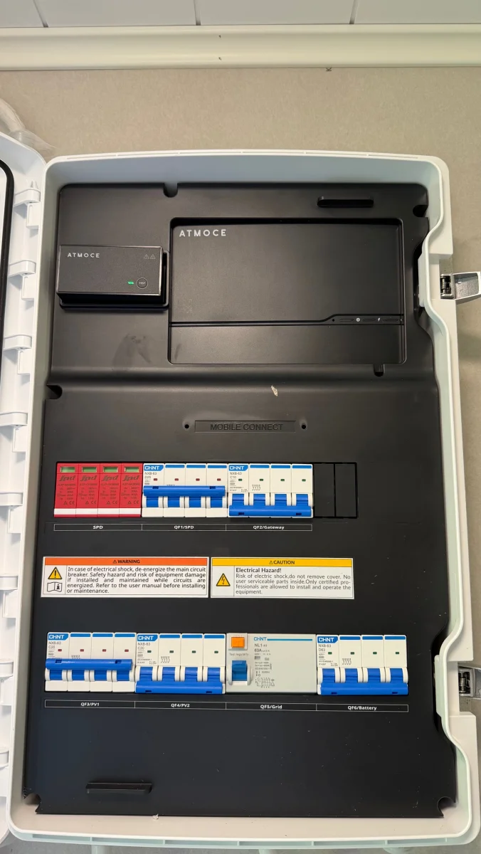

Tilaus lähti tuollaisesta 6kWp aurinkovoimalasta 12x Hanersun full black 500W paneeleilla, 6x Atmoce 2-in-1 mikroilla, Rauli all black kiinnitysjärjestelmällä ja M-Combiner yhdistelmäkeskuksella, johon saa tarvittaessa suoraan kiinni akuston. Vähän sellainen koekaniini-fiilis tässä nyt on, kun on sen verran tuoreesta järjestelmästä kyse, mutta jonkunhan se on uhrauduttava. Keväällä pääsee sitten mahdollisesti testaamaan, miten tuo lumensulatus paneeleista toimii.
