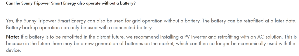

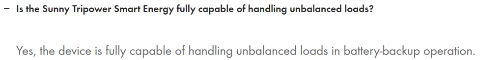

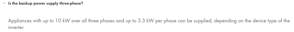

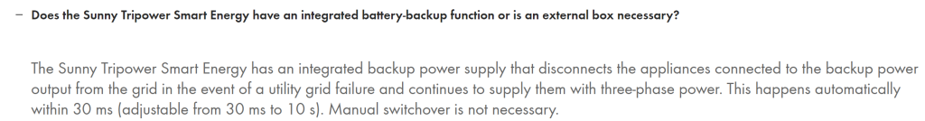

SMA:lta putkahti hiljan uusi hybrid invertteri myös. Se toimii epäsymmetrisellä 3 vaihekuormalla varatilassa.
Muutamia poimintoja FAQ:sta.
loput: https://www.sma.de/en/products/hybrid-inverters/sunny-tripower-smart-energy.html

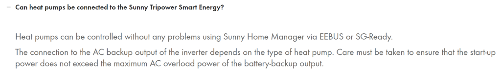

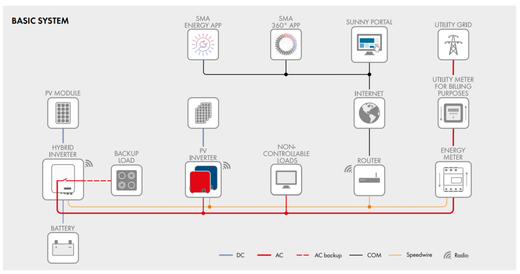

Tässä on myös sama systeemi kuin muissakin. Varavirta tulee eri töpselistä kuin se kodin normaali verkko. Mutta eikös tuon varavoimatoiminnon voisi kytkeä verkonvaihtokytkimellä kodin normaaliin verkkoon vai onko siinä jotain esteitä? Tällöin kammesta pitäisi käydä vain kääntämässä niin kotona saisi kaikki mööpelit pelaamaan kuten ennenkin?
Tässä on sitten kerrottu paljonko tuo pystyy tuuppaamaan varavoimatilassa.
Tuossakin on mainittu että akku tarvitaan varasähkön saamiseksi. Ja tuskin kukaan haluaakaan varasähköksi tälläistä satunnaissähköä. Aina ei kuitenkaan paista.

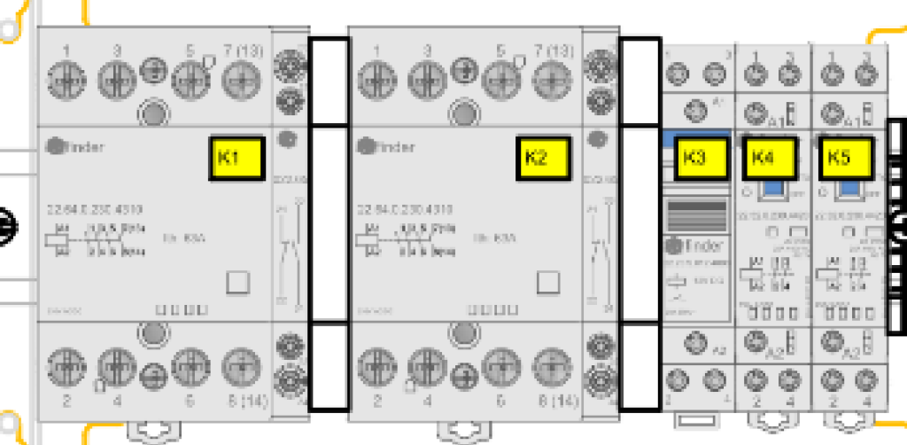

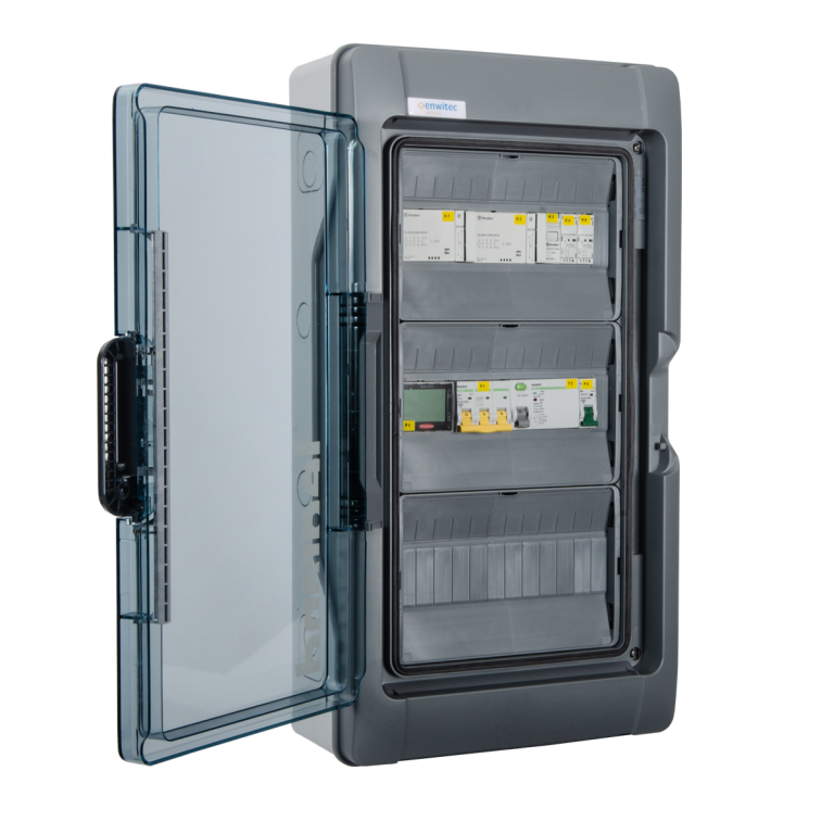

Tuossa on Enwiteckin härveli joka on tarkoitettu käsittääkseni automaattiseen verkonvaihtoon?
Jos noita komponentteja katsoo niin siinä ei taida olla mitään spesiaalia. Muutama kontaktori, vikavirtasuoja ja johdonsuojia. Pystyyköhän muuten vaikka BYDin akkupakettia lataamaan esim aggrekaatilla vai onnistuuko lataus ainoastaan "auringolla"?
Description
Enwitec supplies the only solution available on the market, which is officially approved and listed by Fronius. In the event of a power failure, the switchover box safely disconnects the connected PV system and the consumer distribution from the public power grid and at the same time provides the customer with a backup power supply. Thanks to the ready-to-connect and pre-tested solution from enwitec, installers no longer have to do the time-consuming and costly self-assembly of the switchover device, nor do they have to take on their own guarantees.
Mitähän nuo releet tuolla oikeassa nurkassa ovat?
Datasheetti: https://enwitec.eu/wp-content/uploads/20_10_01_data-sheet_10015613_Rev_1.0_EN.pdf
Mööpeli: https://enwitec.eu/?post_type=netzumschaltbox&p=5853&lang=en
Tuolla olikin näemmä komponentit ja kytkentä. Tuo ilmeisesti tuuppaa myös 3 vaiheista sähköä tarpeen mukaan kuten tuo SMA:n hydrid invertteri myös. Tässä on vain lisäksi vielä tuo automaattinen verkonvaihto.
Mööpeli näyttää löytyvän myynnistä monesta paikasta. On-off MLP ei moisella käynnisty mutta invertteri ehkä tarttaisikin.
