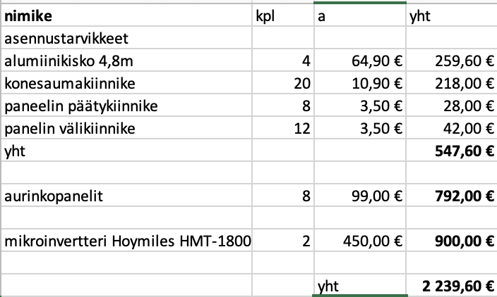

En ole vielä noin pitkällä :) Kaukolämmitteinen talo niin käyttösähkö ja auton lataaminen ovat käyttökohteet. Eli mitään kovin isoa systeemiä ei taida kannattaa ainakaan näillä paneelien hinnoilla rakentaa? Joku 8 paneelia max?
Mitäs mää nyt siis tarvin:
- 8 paneelia (mistä ja mitä mallia?)
- 2 x mikroinvertteriä (neljän paneelin versiota)
- kattokiinnitystarvikkeet
- muuta?
Nythän on paneelit halpoja, oliskohan pientä kyllästymistä markkinoilla... mm.
Hmm, ei ole tosiaan paneelit hinnoissaan. Mutta mitä mä nyt unohdan kun saan mikroinverttereillä halvemman setin kuin tuo Thermosunin vastaavan kokoinen paketti (3,28 kWp, 8 paneelia, 2695 €)
EDIT: Päivitetty taulukkoa, näköjään mikroinvertterit saa Saksasta todella edullisesti.
    55,7 KB · Lukukerrat: 166
Puuttuuko:
Pilviliitäntä?
Turvakytki?
Tarrat?
Maadotusjutut?
T-liitokset + verkkokaapelit
Tiedä sitten onko nuo kaikki Thermosuninkaan tarjouksessa...
Kannattaa tarkastaa että onko hinnoissa ALV mukana. Saksassa paikallisesti ostettuna paneeleissa, inverttereissä, kiskoissa yms ALV on 0% Saksan ulkopuolelle myytäessä tulee normaali ALV päälle. Alkuvuonna asiaa pystyi hieman kiertämään, mutta nyt ovat sen pääosin tukkineet.
Okei pitääpä tutkia, saksa taipuu kyllä. Kiitos.
Hinnassa on mukana Saksan ALV.
Nuo asennustarvikkeet tuntuvat varsinaiseen laitteistoon verrattuna kohtuuttoma kalliilta; mistähän noita voisi saada edullisemmin?
Tiilikattokiinnikkeet tilasin alkuvuonna Saksasta alle 5€/kpl bau-tech, vastaavat Suomessa oli 10€/kpl
Kiskot näyttää olevan kohtuullisen hintaista farmitukussa, mutta sen rahdeista en tiedä

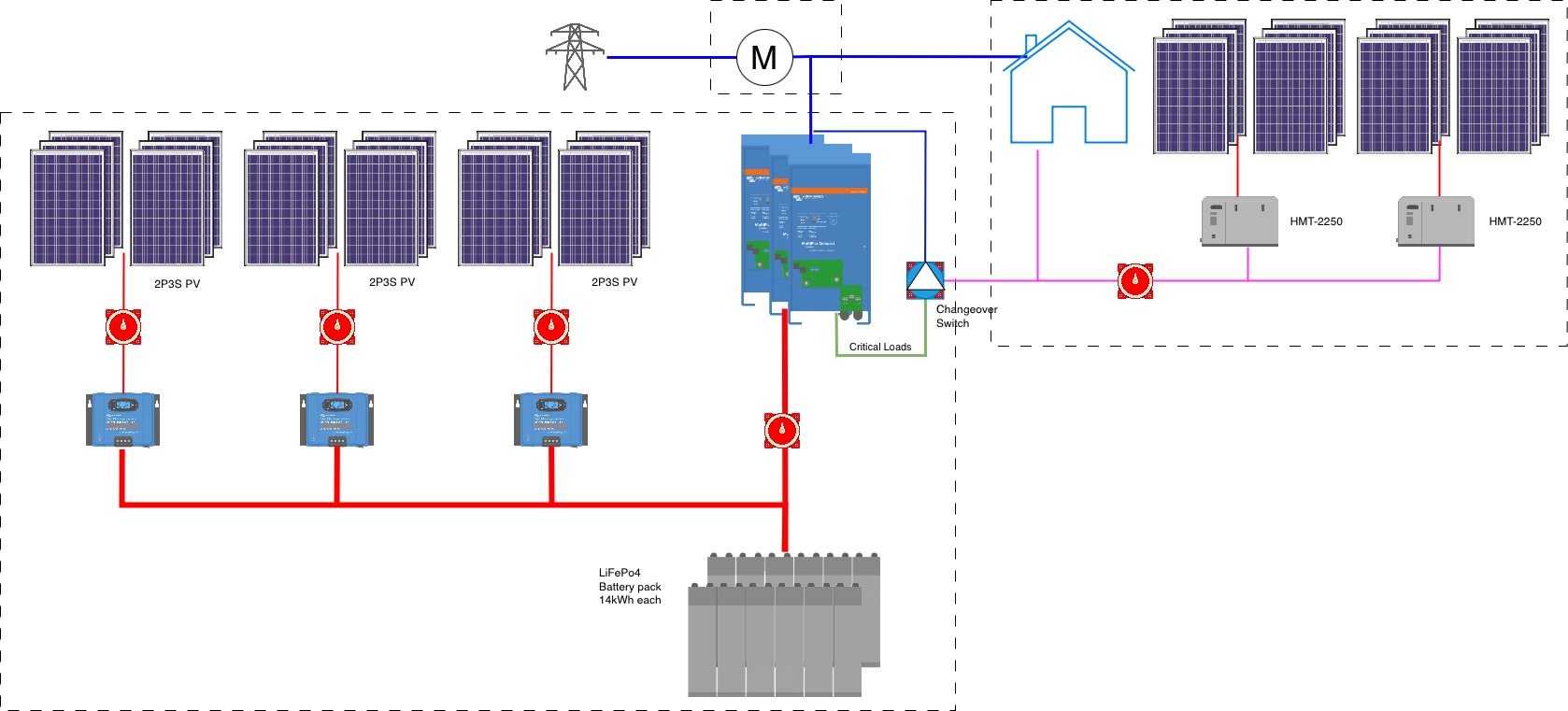

Ajatuksissa jossakin vaiheessa toteuttaa oheinen kuvan ratkaisu, nyt mietityttää että mitä mahtaa verkkotoimittaja olla mieltä saarekkeistuksesta ja myös lakisääteisten erotuskytkinten määrä vähän hirvittää, sekä niiden sijainti kun tulevat olemaan vähintään kolmessa eri lokaatiossa tontilla.
Kuva on isolta osalta yksinkertaistettu, mutta yläreunan M kuvaa mittauskeskusta, jossa on pääsulakkeet ja pääkytkin. Sieltä lähtee kaksi syöttökaapelia á 10mm2 CU, toinen talolle ja toinen tallirakennukseen, Tallin ja talon välissä kulkee lisäksi samanlainen 10mm2 CU kaapeli, eli talolle tulee kaksi syöttökaapelia. Tallirakennuksen yhteyteen omaan tilaan tulossa akustot ja tallin katolle paneelikenttä MPPT säädinten kautta akkujen lataukseen. Tilaan suunnitteilla 3kpl Victron multiplus-II 5000/70-48 jotka tulee suoraan gridiin kiinni, mutta myös mahdollisuus syöttää katkotonta energiaa talolle max.12kW edestä. Tähän katkottomaan linjaan kytketään talon katolle asennetut mikroinvertterit, jolloin talo pystyy toimimaan omana saarekkeena vaikka verkossa olisi sähkökatkos.
Kytkentätapa antaa myös mahdollisuuden ladata LiFePo4 akustoa gridistä negatiivisen hinnan aikaan, sekä maksimoida latausteho paneeleista EV laturille (ei kuvassa)
Ratkaisussa kaikki paneelistot, MPPT:t ja akusto toimii alle 120Vdc jännitealueella, vain multiplussien ja mikroinvertterien sähköverkkokytkennät on 230/400Vac. Lisäksi ratkaisua on helppo rakentaa ja laajentaa modulaarisesti palanen kerrallaan.
Optionaalisena ratkaisuna miettinyt verkonvaihtokytkintä, jolla voisi valita onko taloon menevä 2.kaapeli kaapeli kiinni victroneissa vai gridissä. Oletuksena lähtenyt ajatuksesta että se 2.kaapeli on tuossa critical load linjassa kiinni. Lienee myös helpompaa verkkoyhtiön kanssa jos ei ole optionaalista kytkentää mukana.
