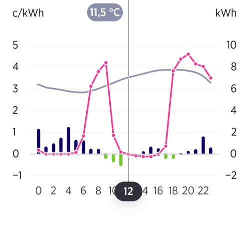

Esimerkkikuva eiliseltä. Paneelit tuottivat 23,5 kwh. Tästä omaan käyttöön 19,5 kWh ja myyntiin 4kWh.

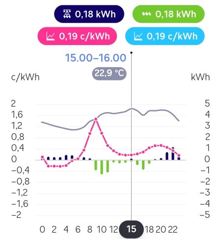

Tai katsoo sähköyhtiöltä että onko samalla tunnilla myyntiä ja ostoa. Tuntinetotuksella vain toista
Tämä hyvä keino. Esim eilen klo 15 tuli meillä myyntiä ja ostoa saman tunnin aikana 0,18 kwh (kuva). Huonoimmillaan tänä kesänä ollut saman tunnin sisällä myyntiä ja kulutusta molempia noin 0,5 kwh.
