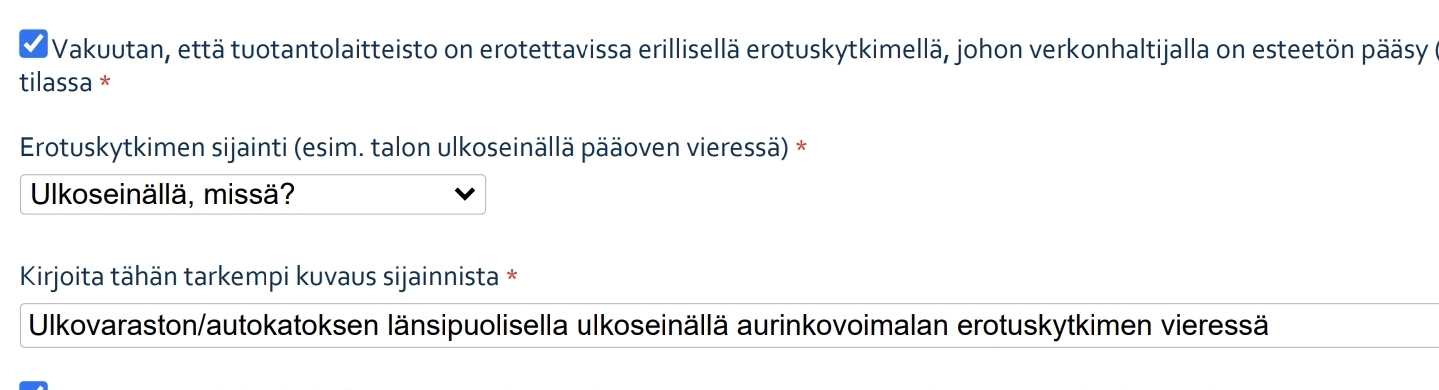

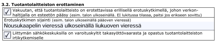

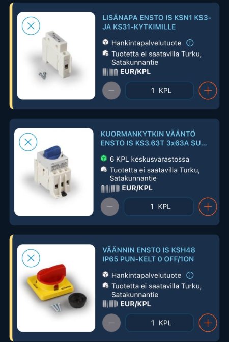

Kuinkakohan laajalti tuo yhden erotuskytkimen vaatimus pätee? Elenialle meni ainakin läpi tällainen:

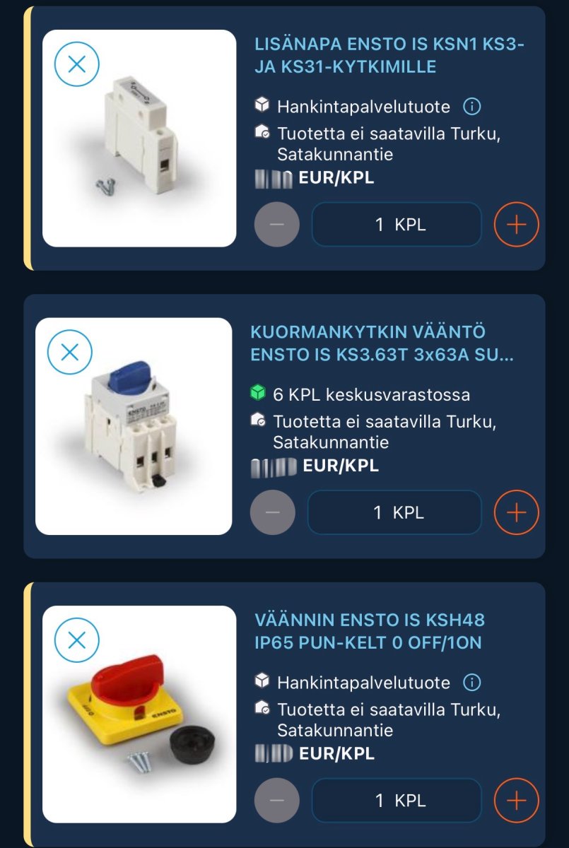

Itse aattelin asentaa keskukseen tälläsen pääkytkimen tilalle. Sen saa lukittua niin tulisi täyttää vaatimukset. Invertteri kytkee itsensä automaagisesti tuosta saareke-tilaan ja alkaa syöttää akusta ja paneeleista suoraan energiaa kiinteistölle

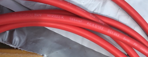

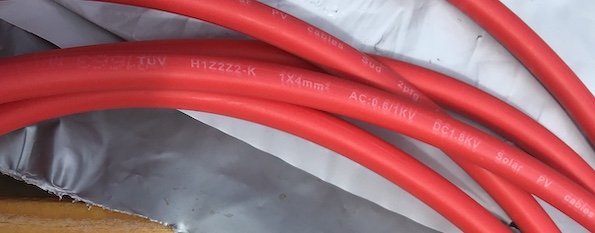

Tilasin kokeeksi valmiita "jatkojohtoja" MC4 liittimillä:
Jäykähköt ja nimettömät liittimet...
Johtoon tulostettu tiedot mutta jäi kysymysmerkkinä miten vanhat ovat todellisuudessa??
Aikaleima on 2007 mutta tarkoittako se valmistuspäivää vaiko hyväksyntä-päiväystä?
