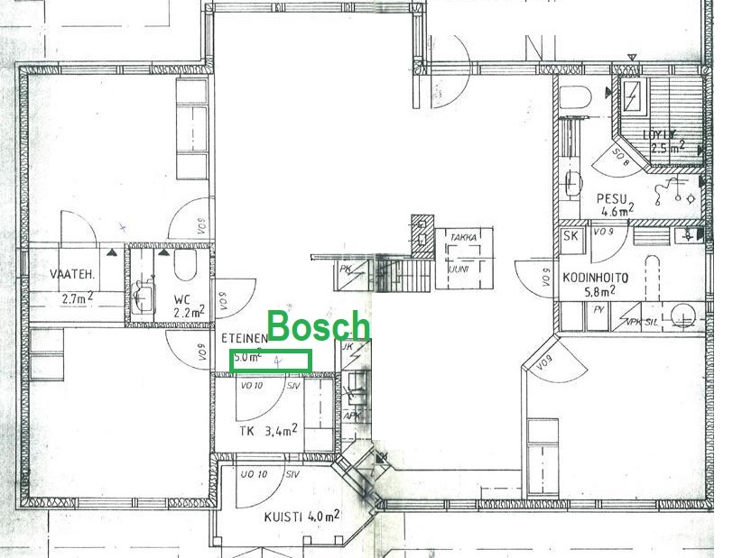

Pohjakuva liitteenä! Yhdessä kerroksessa, rak. v 1999. Perus-LTO löytyy. Tuo talon keskellä oleva saareke ei mene ylös kattoon asti, joten koko eteinen, olohuone ja keittiön katto on korkea ja ilma voi liikkua vapaasti. Makuuhuoneissa normaali huonekorkeus.
Tosiaan tehoa tuntuu löytyvän, ilma jää vain 3-puhalluksellakin liikaa pyörimään pumpun eteen, mikä tullut nyt ilmi vasta pakkasilla. Tuo kolmos ja nelospuhalluksen ero voisi olla pienempi, itse kaipaisin siihen väliin yhtä tehoa vielä.

Melkein kun peilikuvana olis asennus eli tuolla olohuoneen "syvennyksessä", niin pääsisi nätisti puhaltamaan kaikkiin olleellisiin suuntiin pienemmälläkin pöhinällä. Nyt haasteeksi oletettavasti muodostuu tuo kuvassa oikealla alhaalla keittiön viereinen makkari ja mahdollisesti muutenkin tuo puoli talosta (oletan, että puhaltaa aika suoraan tuosta asennuksesta katsoen kohti olohuonetta).
Melkein on kokeiltava eri pysty- ja vaakasuuntauksilla, jos saisi sen ilman pois tuosta eteisestä pyörimästä pienemmilläkin puhalluksilla. Tuntuu kyllä oudolta, jos jo lähes vaakasuorassa puhaltaa, että 3-puhalluksella ei riittäisi ollenkaan ja 4-puhalluksella taas on suunnilleen hurrikaani ja riittää helposti. Toki voi olla, että Boschissa on tuollainen todella suuri hyppäys näiden tehoasetuksien välillä.
Mitkä osat talosta jää turhan viileäksi, jos tosiaan ajat sillä 3-tasolla? Puhut, että jää eteiseen pyörimään, mutta ei kai se 3-taso niin heikko voi olla, että oikeasti lämpenee vain tuo eteinen ja sen lähistö, varsinkin jos puhaltaa lähes vaakatasossa? Toki kun ei tiedä miten tuossakin koneellisen ilmanvaihdon virtaukset on tarkalleen toteutettu, mutta niissäkin se liikkuva massa sen verran pienempi, että ei nyt ihan älytöntä vaikutusta pitäisi olla...
Vanha viesti ketju mutta järkevämpää olisi ollut laittaa ilppi vastakkaiselle puolen jos ollkariin olisi mahtunut ikkunoiden yläpuolelle. Puhallus lattiaan päin siitä leviää.. itsellä sokkeloinen niin pistin 2 8101 mitkä puhaltaa lattiaa pitkin. Sitten pahimmassa paikassa on katossa ropelli tuulettimet mitkä painaa lämmön katosta lattialle.. Talvella -10*c lämmintä lisäksi puulla niin ilpit ja ropellit levittää lämpöä. Pelkät puhaltimet eivät kuluta paljoa sähköä ja kompura ei lähde päälle jos lämpöä riittää.. tossa kuvassa on toi saareke ongelmana minkä takia osa ilmasta jää pyörimään eteiseen. Olkkarissa olisi enemmän avointa tilaa mistä pääsisi leviämään.. Jos jotain kiinnostaa niin voin ottaa kuvia miten toteutin..
