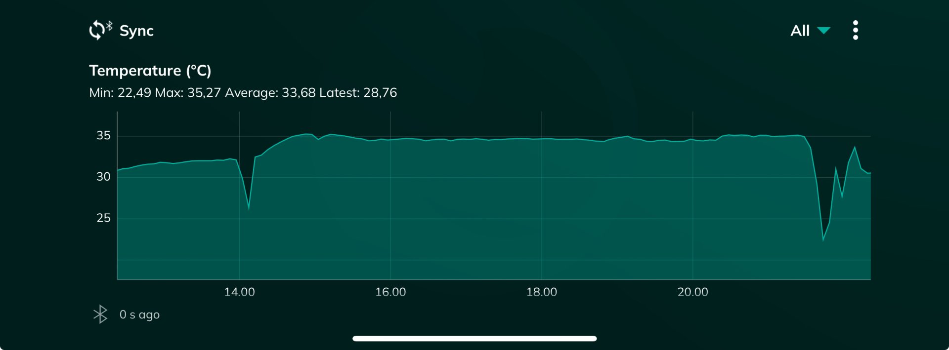

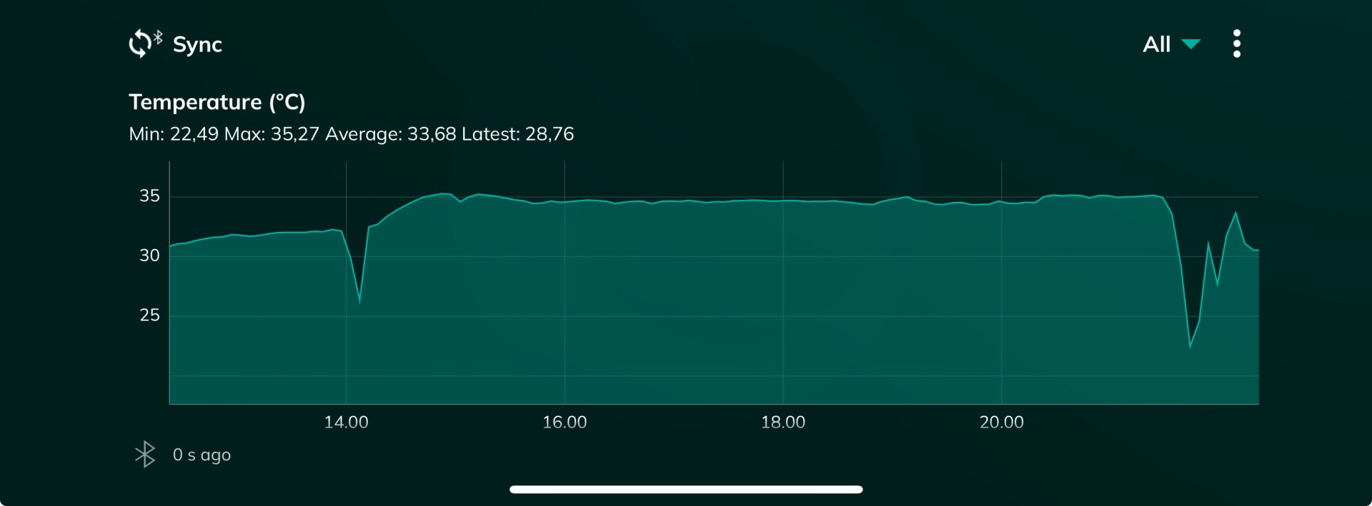

Riippuu vähän siitä mitä useamman kerran peräkkäin tarkoittaa, nollan ympärillä sulatellaan aika ahkeraan. Sulatus VOI olla myös paniikkireaktio jos vehje on hämillään vaikka antureiden lukemista - ikäänkuin ulkona kartalta.onko kenelläkään kyseistä boschia käyttävällä ollut sulatusongelmia?itellä näillä muutaman asteen pakkasilla sulattelee useamman kerran peräkkäin,liekkö vika vai ominaisuus?

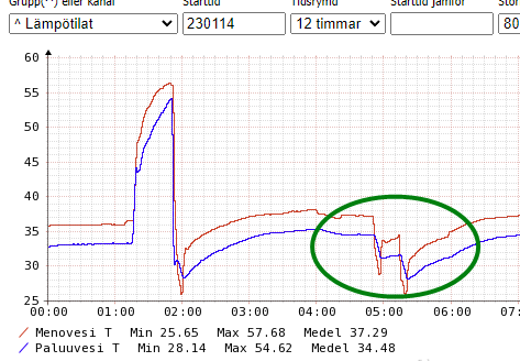

Kyllä tuo voi aivan hyvin olla ominaisuus myös ilpissä. Meidän vilppi tekee tuota myös, ja Boschin, nyt jo entinen, suomen huoltopäällikkö kertoi tuon olevan aivan tarkoituksellista. Syytä en vain jaksa muistaa miksi tai mikä tuon laukaisee. Näytti olevan kerran viimeisen viikon aikana. Noin se näkyy lämpökäyrissä:Liekkö ominaisuus tietyissä olosuhteissa, vai jonkinlainen ohjelmabugi?
Joo. Katselinkin noiden muiden merkkien topicceja ja aikas normaalia tuntuu olevan ajoittaiset tuplasulattelut muillakin merkeillä, juurikin Daikin yhtenä esimerkkinä. Kaitsulla nyt varmasti oli joku oikea vika, kun meni "ikuiseen" sulatuslooppiin laite.Jotkut Daikinit olleet herkkiä tuulen vaikutukselle ja siksi tuplasulatuksia. Omassakin bongasin uuden sulatuksen 20min lämmityksen jälkeen niin tuuli pääsi puhaltamaan ulkoyksikön anturiin. Estin tuon tuulen pääsyn niin nyt ei ole tehnyt samaa uudelleen.
