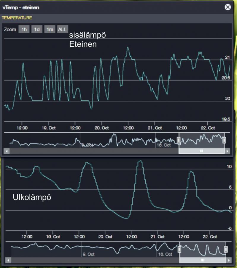

Ainakin itselläni ongelman perussyy on pieni lämmitystarve yhdistettynä Panasonicin ILPpien vedonpoistoon joka rajoittaa puhallusnopeutta sisäyksikön kennon ollessa viileä. Johtaa siihen että pumpun sisäyksikön ympäristö on kyllä halutun lämpöinen, mutta tämä lämpö ei leviä muualle huoneistoon. Ainoa tapa saada lämpö leviämään on nostaa pyyntiä, mutta tämä johtaa sitten ylilämmitykseen ja/tai lämpötilan seilaamiseen.
Minulla tilanne korjaantuu lämpötilan laskiessa kun lämmön tarve kasvaa ja puhallusnopeudet kasvavat. Näin on käynyt nytkin. Aiemmin viikolla lämpötila jojotti ylös-alas, mutta nyt mennään jo huomattavasti tasaisemmin. tämä näkyy hyvin kuvissa olevista käppyröistä.
sinun tapauksessa kokeilisin että auttaisiko puhallusnopeuden lisäys minimistä näillä keleillä. Tai sitten voisi miettiä ilmanohjaimien säätöä niin että puhallus etenee esteettä sisäyksiköstä poispäin.
