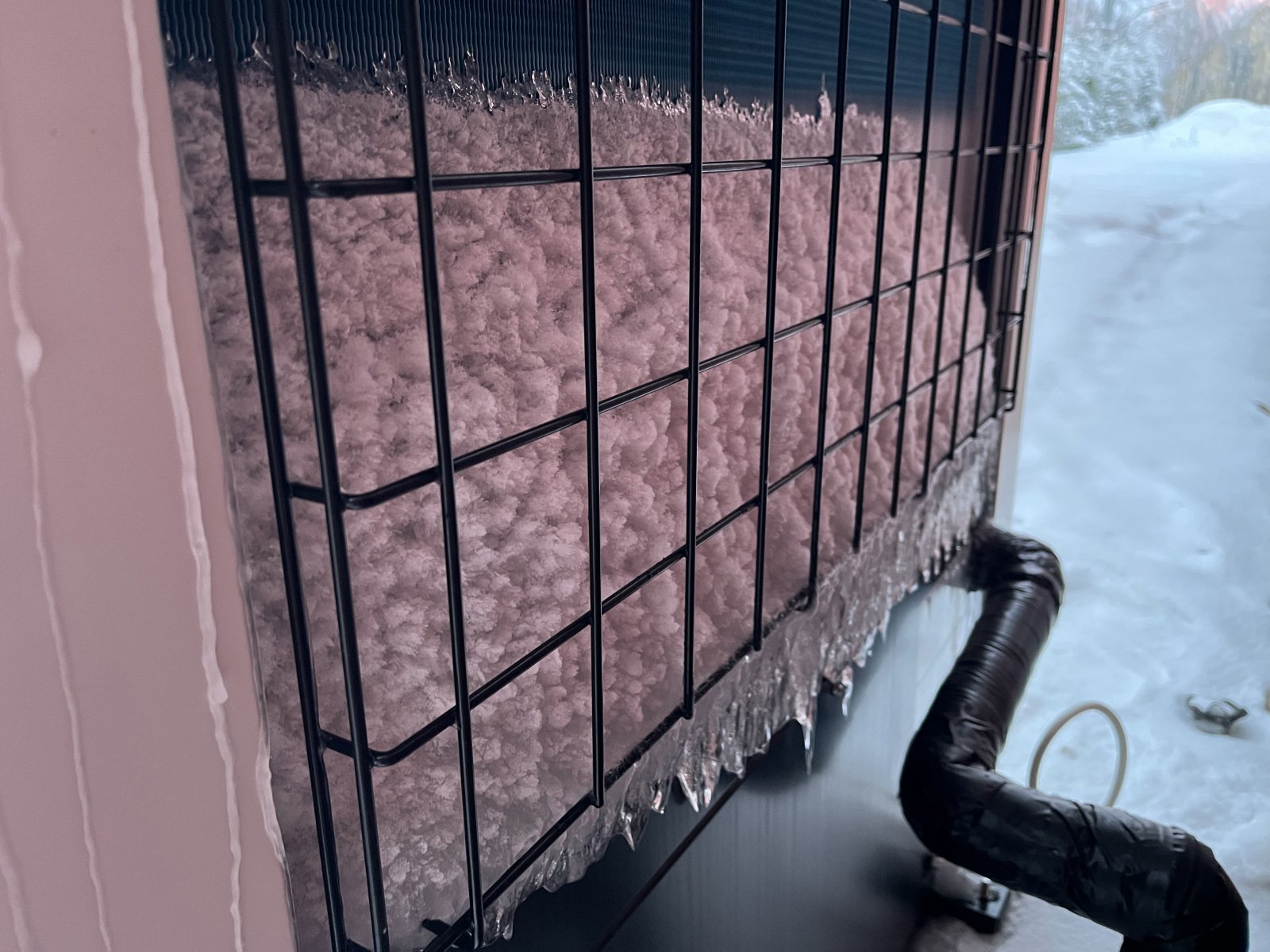

Joitain kokemuksia olen löytänytkin vastuksien käytön haasteista täällä. Meidän asentaja tuntuu kohauttelevan olkiaan ja hänen mielestään vilpin normaalia sähkönkäyttöä, mutta vaikuttaa todella korkealta verrattuna vanhojenkin talojen vuosiarvioihin, joissa vilp käytössä. Ainakaan alimitoitettu ei pitäisi järjestelmän olla! Myös kompressorin kenno kerää jäätä taakse, tästäkin asentaja sanoi että ihan normaalia eikä meidän tarvitse mitään tehdä, sulattelee kyllä kennon itse jos tarpeen ja ulkoyksikkä saa muutenkin olla ihan säiden armoilla. Ei ole koko talvena vielä sulaneet nuo jäät, nyt tarvii varmaan viimeistään alkaa niitä itse sulattelemaan.

Jäät pois ihan ensimmäiseksi. Ei tollasesta klöntistä voi pumputtaa.

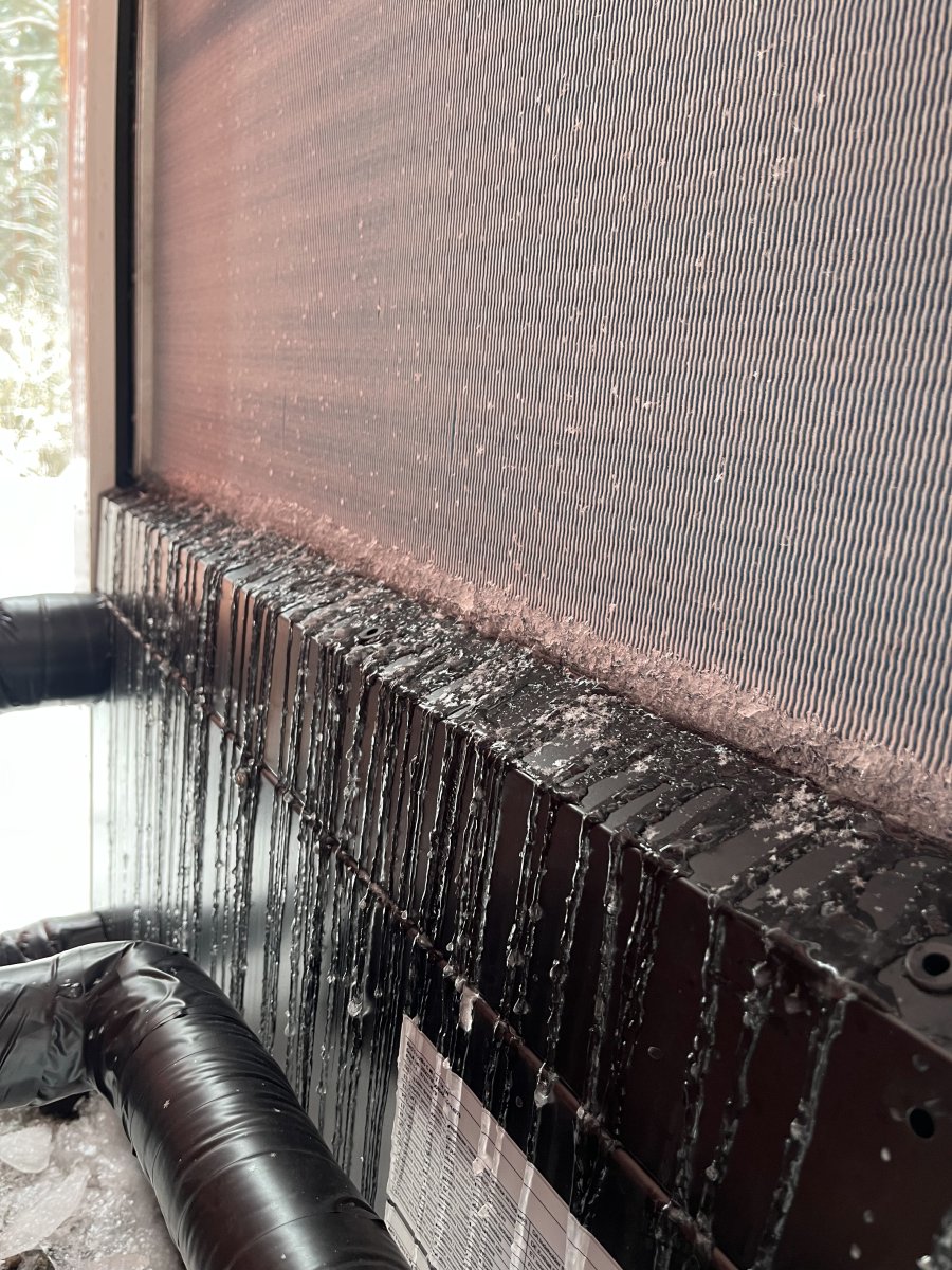

Sulatuksia tapahtuu usein esim. tunnin välein kun laite toimii. Kuvasta päätellen laite on jättänyt sulatukset tekemättä. Se taas johtaa tarpeettomaan vastusten käytöön. Sulatus pitäisi tapahtua silloin kun kenno on kauttaaltaan valkoinen. Tämä kuvan kenno ei ole enää huurteessa vaan siinä on nähtävästi sulatus tai useampi epäonnistunut ja vesi on jäätynyt höyrystimeen alareunaan kiinni.

Tuon suojaverkon voisi heti alkuun ottaa pois. Ja tosiaan tuon kennon pitää joka sulatuksessa sulaa täysin puhtaaksi jäästä ja huurteesta. Jos noin ei tapahdu, niin pumpussa on jotain vialla, tosin mullakin Panasonic tietyillä keleillä jättää yhteen kohtaan ohuen vaakasuuntaisen jääraidan.
Sulatuksen pitäisi käynnistyä viimeistään siinä vaiheessa kun kenno on kauttaaltaan umpihuurteessa, niin että ilma ei enää mahdu virtaamaan lamellien välistä. Kelistä ja pumppumallista riippuen jotain kolmesta vartista jopa useampaan tuntiin.

Onko tuo kuvassa näkyvä valkoinen ihan kovaa jäätä, vai sellasta höttöä/kuuraa? Mun toinen Ilppi ei sulata kunnolla ja se vetää ihan kunnolla jäähän. Toimivassa koko kenno saattaa mennä kevyen kuuran peittoon, mutta lähtee kokonaan sulatuksessa pois. Viallista joudun sulattamaan vedellä tai laittamalla jäähdytysmoodin päälle. Jos sulatus ei toimi, niin tehot katoaa, kun kenno menee umpeen.
Tavallaan asentaja on oikeassa että on aivan normaalia että kenno vetää umpeen/huurteeseen, mutta jos asentajalle näyttää tuon kuvan ja asentaja on edelleen samaa mieltä tulisi asentajalta ottaa kaikki mahdolliset luvat pois. Kyseisessä kuvassa ei ole mitään normaaliin viittaavaa.
Ihan ensi töiksi sulata tuo jäämöykky pois. Tyyli sulatukseen on täysin vapaa. Sulatukseen käy hiustenkuivaaja, kuumailmapuhallin, kuumaa vettä, mitä ikinä keksitkään jolla saat tuon jäämöykyn pois. Älä käytä fyysistä voimaa sillä voit vahingossa vaurioittaa itse kennoa.

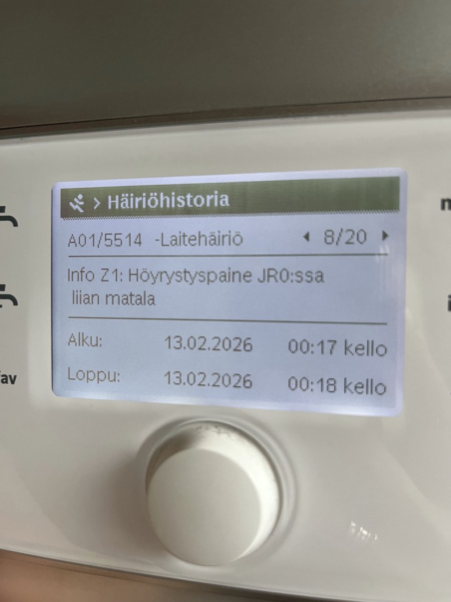

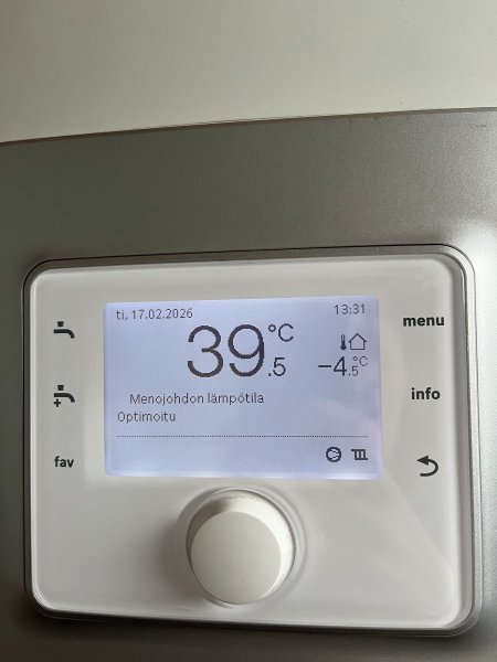

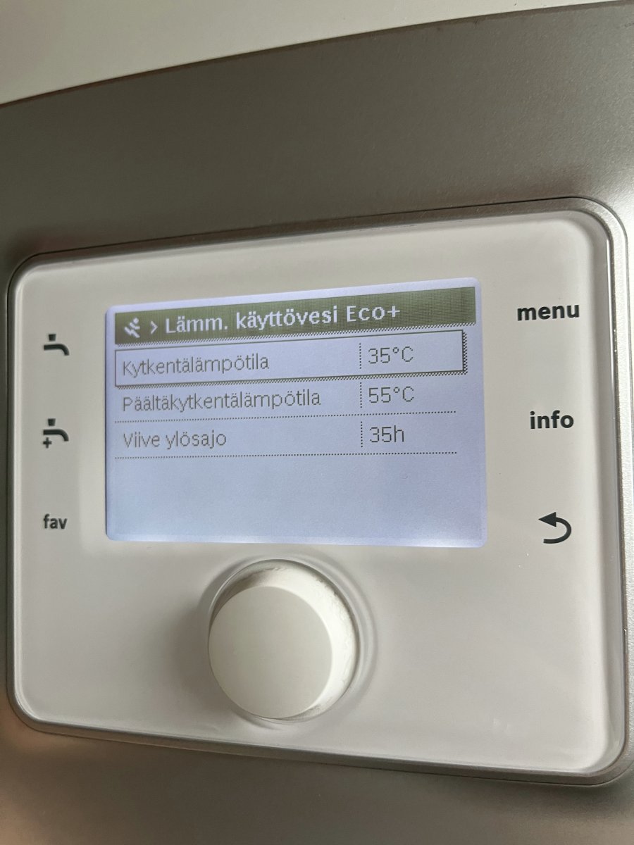

Tämän jälkeen laita kuvia tänne pumpun tämänhetkisistä asetuksista niin päästään hiukan hajulle mikä mättää.
Olen täysin samaa mieltä. Kennon kuuluu huurtua mutta kuvassa ei ole huurre vaan paksua jäätä

Aloittajan pitää nyt ensimmäiseksi pelastaa kone noista jäistä. Normaali kuuma vesi on siihen paras ja ihan letkusta suoraan tuohon kennoon niin että kaikki jäät ovat sulaneet. Kuten jo olikin kerrottu ansiokkaasti, kennon pitäisi olla jokaisen sulatuksen jälkeen täysin puhdas kaikista jäistä. Koska tuosta ei mene enää ilma läpi, kone ei saa kerättyä oikein mitään ilmasta vaikka kävisikin. Selvästi se on yrittänyt sulattaa itseään, koska osa kennosta on puhtaana.
