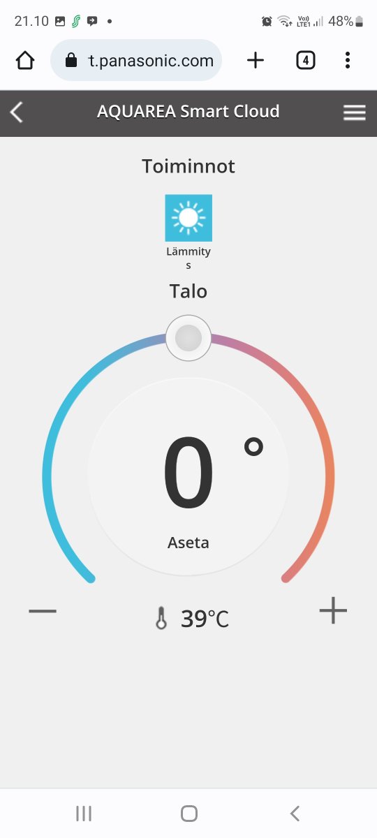

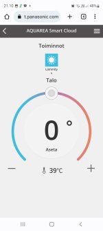

Automaattisesta ominaisuudesta en tiedä. En ole itse löytänyt ainakaan. Mutta tuo menoveden manuaalinen säätö onnistuu vaikka sohvalta tms. vaikka puhelimen tabletin ym. avulla. Mulla käytössä tuo Panan oma sovitin ja tuo on sitte näkymä Panan Smart Cloudiin jolla siihen yhteys. +/- 5° voi menovettä säätää näin.

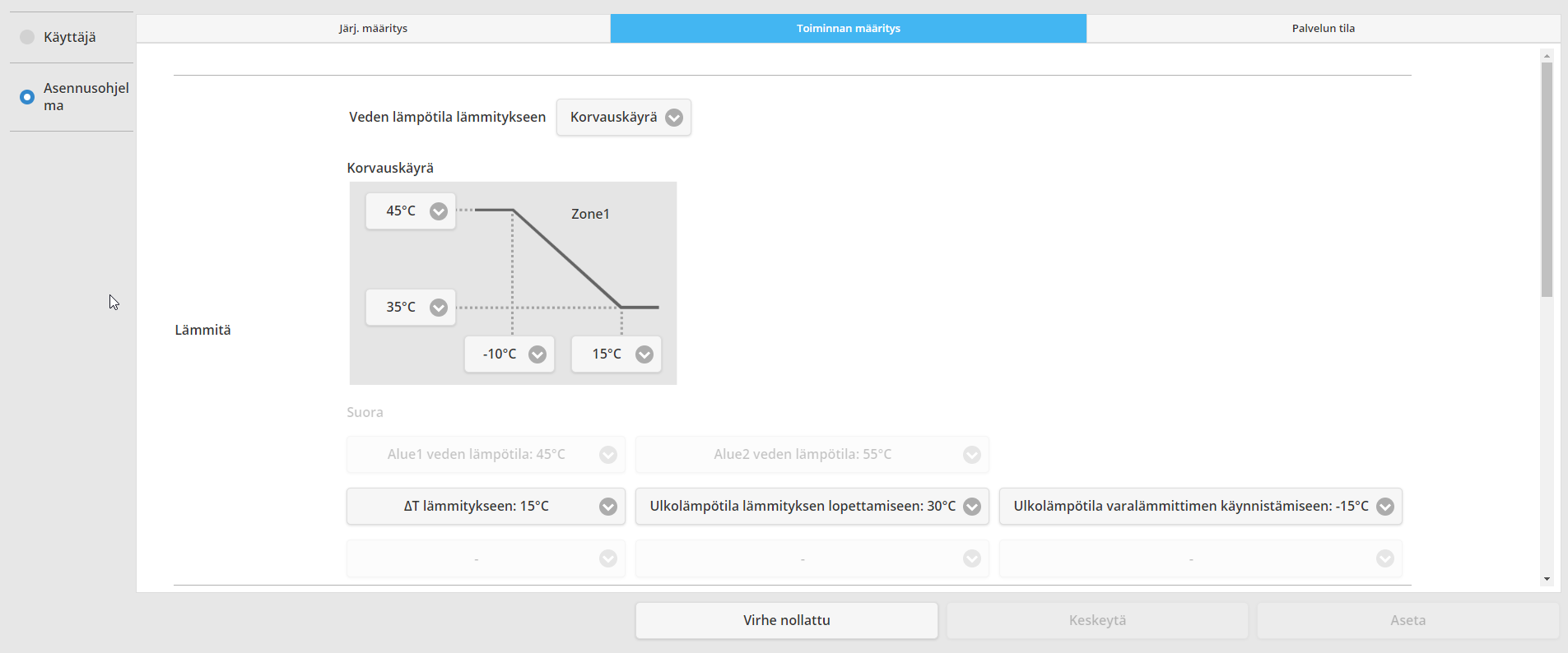

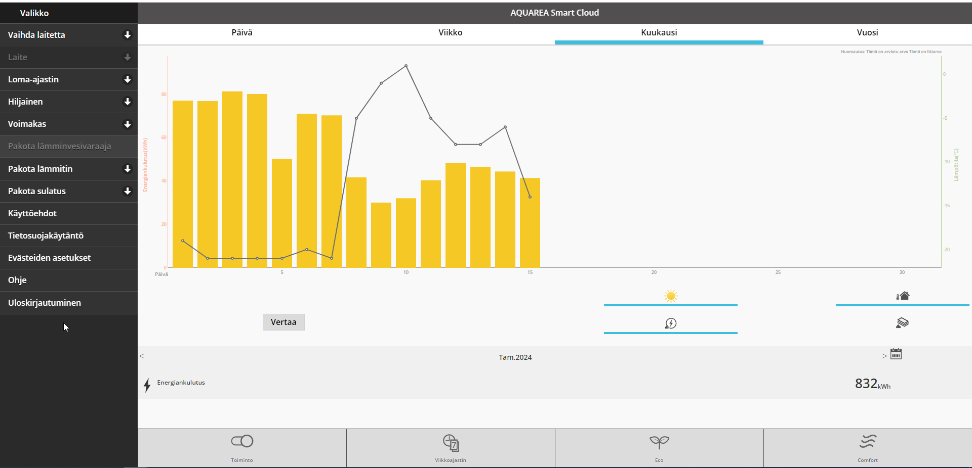

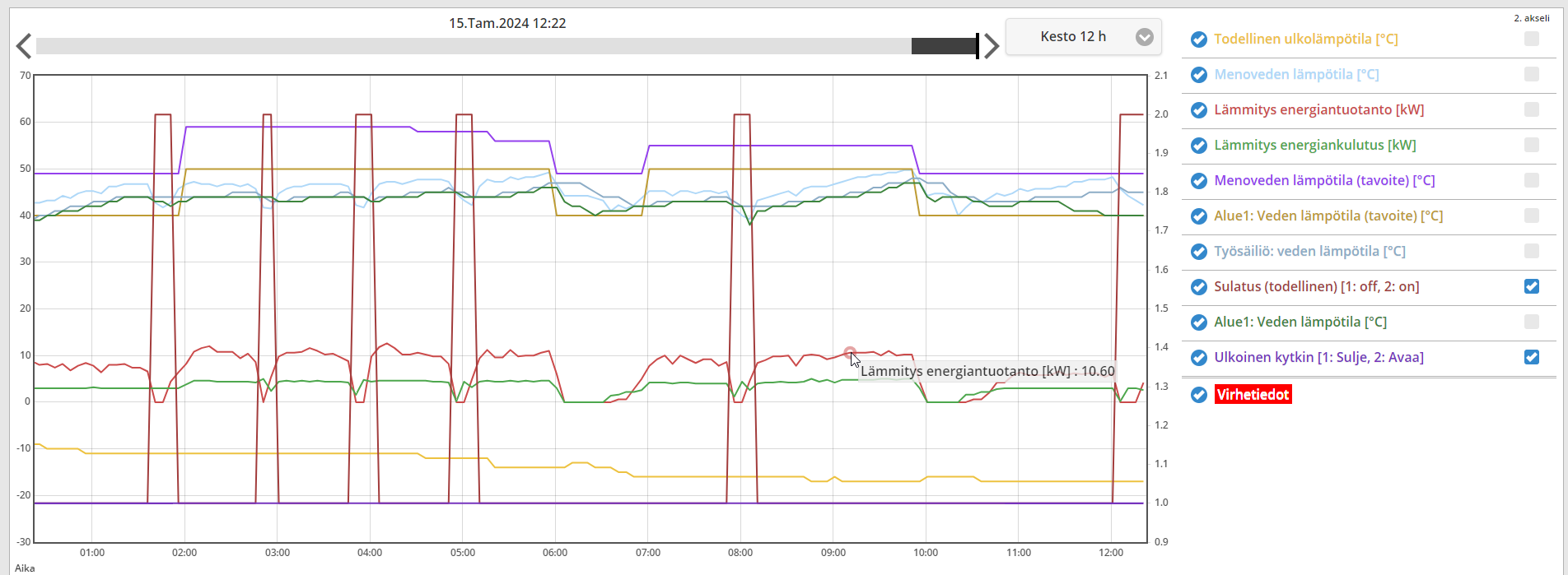

Saat loppukäyttäjänä laajempaa tietoa ja laajemmat etäohjausmahdollisuudet tekemällä itsestäsi asentajat. Pelkästään kuluttajaroolissa tuosta ei paljoakaan lisää irtoa.
Kuluttajaroolissa jotakin tälläistä:
Asentajaroolissa jotakin tälläistä esimerkiksi:
Lisäksi CZ-TAW1:ssä on sellainen kiva ominaisuus, että pystyt IFTTT:llä käskyttämään sen kautta Aquareaa jonkin verran esim. käyrän nosto halvoille tunneille tai pudotus kalliille tunneille. https://ifttt.com/aquarea_smart_cloud
