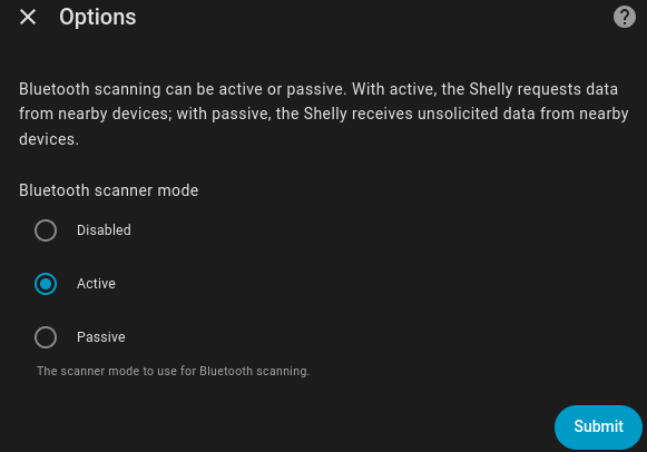

Uusimmissa home assistanteissa on väkäspyörän takana muistaakseni asetus mistä sen saa passive tilaan päälle, gen2+ laitteissa.

Näköjään siis tällläinen löytyy:
Tämän jälkeen siis pitäisi pystyä "parittamaan" bluetooth laitteita HA:han ?

Laita passive tilaan.Se ottaa silloin vastaan BLE viestejä langattomasti, ja välittää ne lähiverkkoon. Jos Home Assistant on samassa ali- tai lähiverkossa sieppaa se bluetoothit sieltä eikä donglea tarvita.
Paritusta ei tarvita BLE-tapauksessa. Ne vain jotenkin ilmestyvät Home Assistantiin (en ole tutkinut). Huomaa että Bluetooth ja Bluetooth BLE ovat vähän eri asioita.

No perkules. Tilasin vitosella aliexpressistä jonkin bluetooth tikun jonka piirisarja pitäisi olla sama, kuin mitä on suositeltu HA:ssa. No jos sitä ei tarvitse, niin samapa tuo. Nyt pitää vaan hakea pari ruuvia ja testata josko toimii noiden shellyjen kanssa. Mutta se jääköön ensiviikolle. 👍

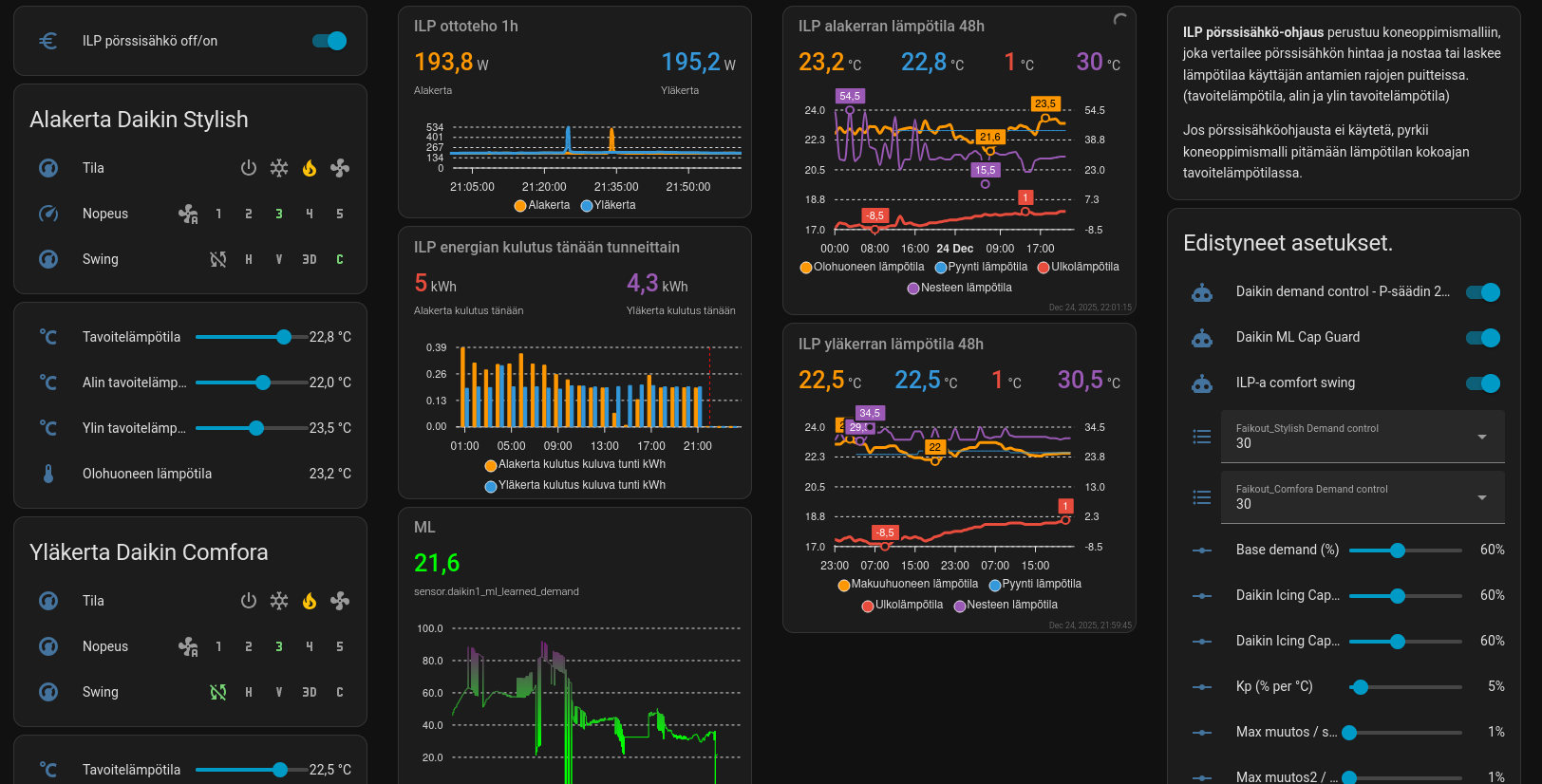

Vähän hahmotelmaa, miltä oma dashboard tulee näyttämään. Vielä vasta raakileena.
Lähinnä pyrin jättämään HA:n perus climate ohjaukset pois, koska tällä dc ohjauksella oikeat pyynnit ovat siellä 31:ssä, joten en vaan halua että se näkyy dashboardissa.
Todennäköisesti vielä yksinkertaistan tuota tuohon omaan alakerran TABiin, jossa on kiosk browser. Eli edityneet asetukset pois jne.. Ehkä lämpökäppyrätkin. Tämä enemmänkin omaan käyttöön.

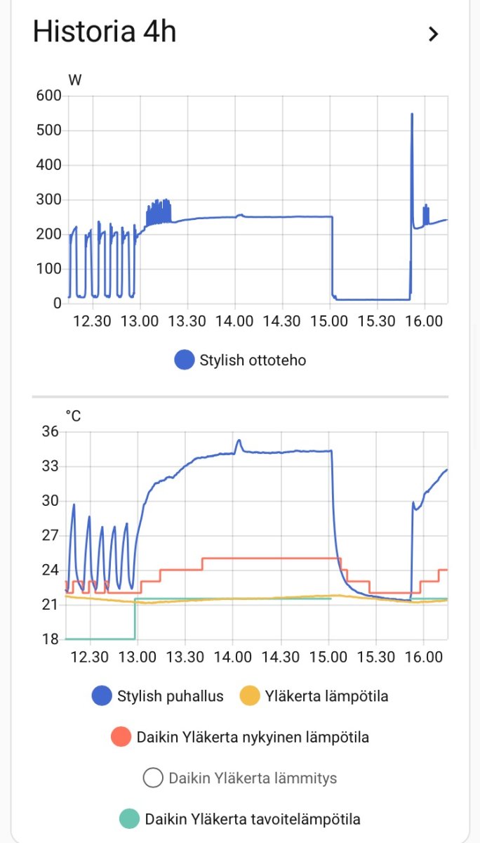

Testailen taas tässä only fans automaatiotani ja tulin huomanneeksi, että vaikka opetus on kytketty pois päältä, vaihtelee tämä systeemi silti DC:tä pumpulle. Sinänsä siitä ei ole haittaa, mutta siinä käy niin, että koska setpoint arvo alitetaan, niin se nostaa dc:n ylös ja kun lämmitys sitten automaatiolla alkaa, niin heti otetaan kaikki hönkä pumpusta, vaikka ehkä maltillisempikin startti voisi riittää. Aika nopeasti se kyllä tokenee tuosta (n. 20min), joten ei se nyt toisaalta niin paha ole.
Näillä plussa keleillä on vaan pakko käyttää only fanssiä, koska minimitehoillakin lämmitys nostaa huoneiden lämmöt yli 24 asteeseen ja se alkaa kyllä olla jo vähän liikaa.
EDIT: Hmm.. alakerran pumpulla se ei tehnytkään tuota dc nostoa.
EDIT2: Ainiin, mutta eri kriteerit miten siirrytään takaisin lämmitykseen ja alakerrassa se on setpointissa.
EDIT3: Taidan ottaa saman käytännön yläkerran pumpulle, niin vältyn tuolta turhalta dc nousulta.

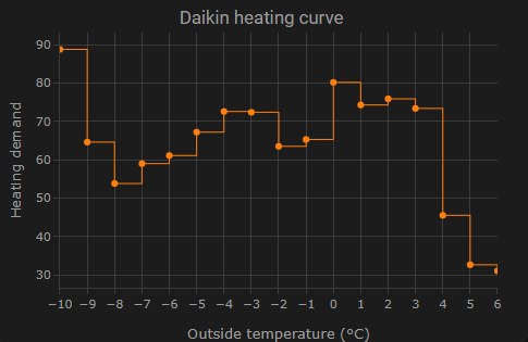

Mietin, että saakohan jotenkin tehtyä graafin, missä tuon koneoppimisen "asettamat" setpointit kullekkin tunnnille tai vartille vuorokaudessa näkyisi. Ihan siis mielenkiinnosta, että jos on kallis tunti, niin minkä setpointin se on valinnut sille. :)
Jotain tällaista? Huomio siihen, että käyrä ei näytä fiksulta, mutta se on vain illuusio. Olen lämmittänyt pakkasten tullessa takalla, joten siksi demand ei vaikuta juuri nousevan lämpötilan laskiessa. Tästähän puuttuu vielä se tapa estää oppi, kun takka on käytössä. Voi sen manuaalisestikin tehdä, mutta... ei sovi luonnolle tehdä mitään manuaalisesti. Ideoita toteutukselle toki on, mutta ei mitään universaalisti toimivaa.
Edit: Hups, halusit vähän eri datasta graafia :) Palataan asiaan. Tää graafi oli omaan käyttöön, eikä varmaan kaipaa perusteluja.

Taas iski tuo jumitus.. voi ...ittu..
Montako automaatiota ohjaa pumppua? Saako tehtyä debug sensoria millä vakoilisi toimintaa?
Ei se jumitus taida johtua mistään samanaikasesta ohjauksesta. Joku muu ongelma se on ja tapahtuu siis silloin kun siirrytään only fans moodista lämmitykseen. Pumppu menee johonki ihme ryntäily tehosta nollaan looppiin. Ilmeisesti jos antaa sen vaan jatkaa sitä, niin laite sammuu kokonaan. Uudelleen käynnistys ei auta, vaan laite pitää vetää virrattomaksi ennenkuin se tokenee.
Onpas kummallinen. Stylish lähtee kyllä nätisti jatkamaan lämmitystä.
Kuvassa näkyy vielä se pyynnin muutos automaation seurauskin. Only fans myös.
