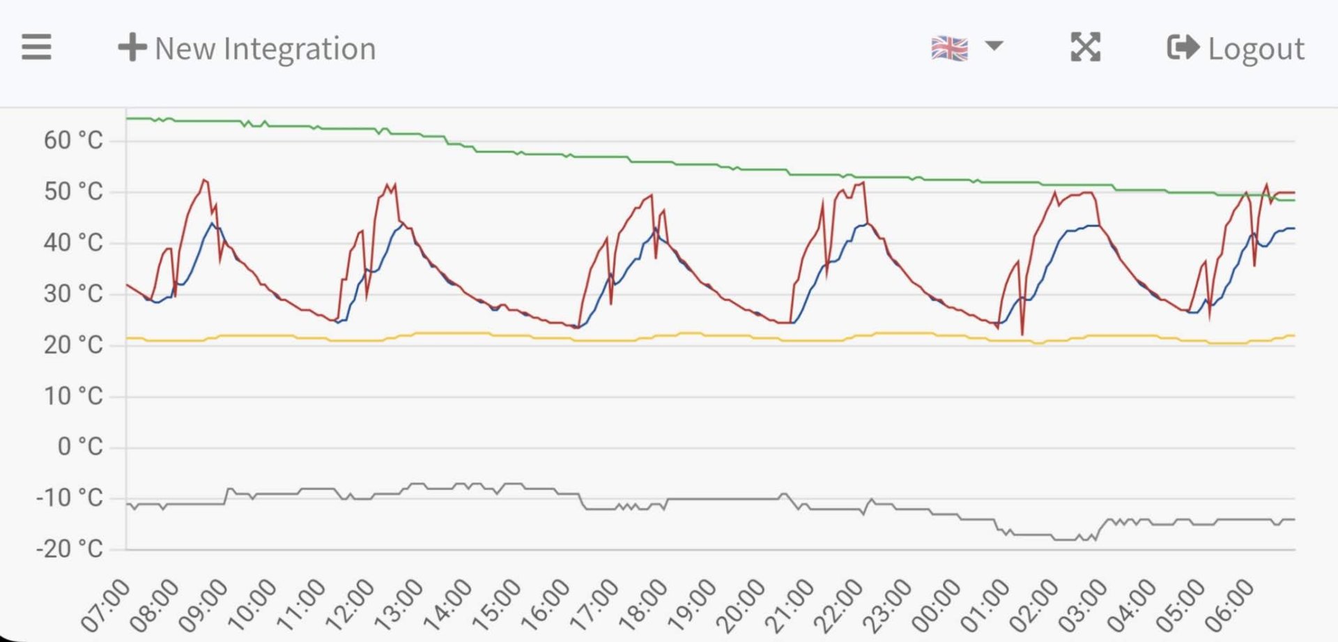

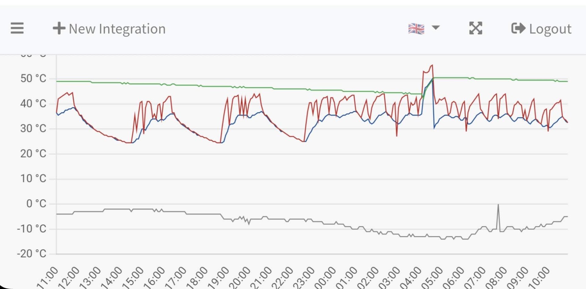

Vaihdoin juuri kaikki v. 1976 rakentamani talon seitsemän lämmityspatteria uudenaikaisemmiksi. Muutoksen jälkeen on pumppu alkanut toimimaan niin, että huonetermostaattiohjauksella se ensin nostaa hyvin nopeasti virtauslämmön ylös ja pitää sitten noin neljän tunnin tauon, minkä jälkeen alkaa taas uusi lämmön nosto. Outoa tässä on se, että nostossa tulee sähkövastus avuksi vaikka ulkolämpötila on kymmenen miinusasteen luokkaa.
Miten tätä lämmityksen nostotarvetta voisi hillitä niin, ettei buusteria tarvittaisi sen avuksi?
rajis
itse ehkä ensin kokeilisin laittaa pumpun täysin virrattomaksi( pääkatkaisimesta/sulakkeet irti). Jotta saisin pumpun opettelemaan uusiksi tarpeellisen vedenlämpötilan, uusilla pattereilla.
Jos tämä ei auttaisi, nii sitten rupeisin ihmettelemään vasta asetuksien muokkaamista(sikäli vanhoilla pattereilla pumppu toimi jollaintapaa järkevästi)

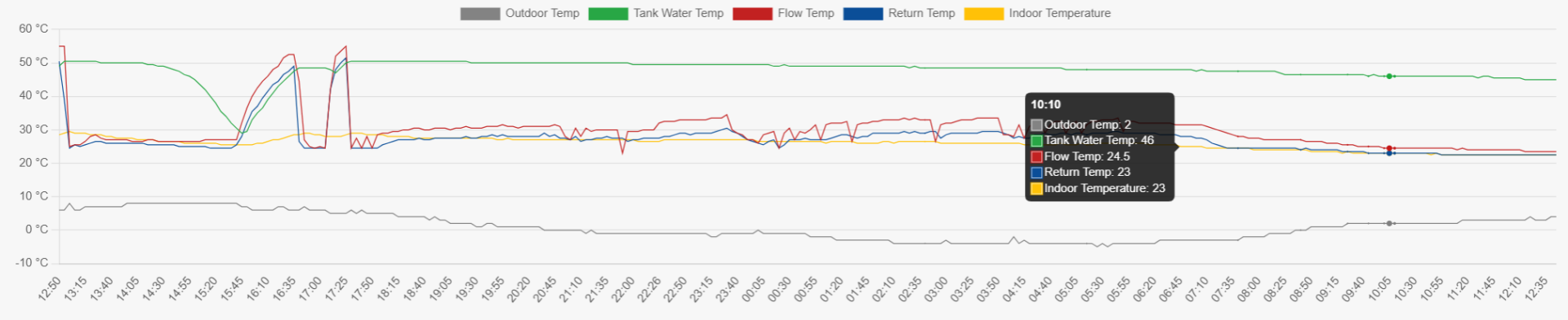

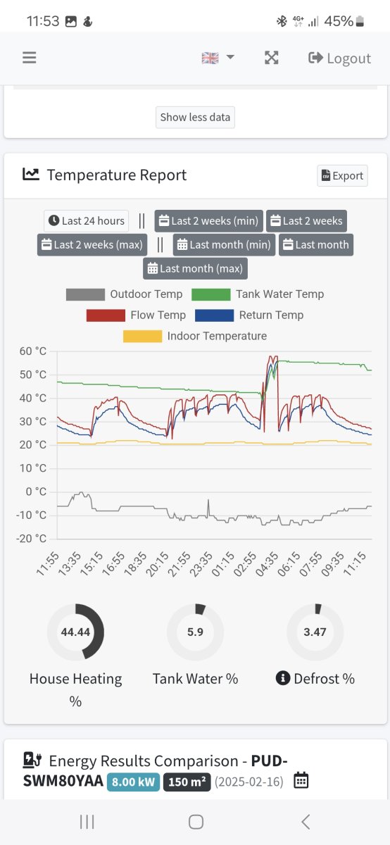

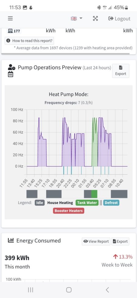

Itselläkin 70 luvun patteri talo, josta laitoin liitteenä pari kuvaa, miten käyttäytyy minulla tuo pumppu.
Hieman optimistinen tuo oman pumpun ulkolämpötila anturi, näyttää kelistä riippuen n. 3-5c lämpösempää mitä todellisuus.

Airman
  • Keskustelun aloittaja
  • #3

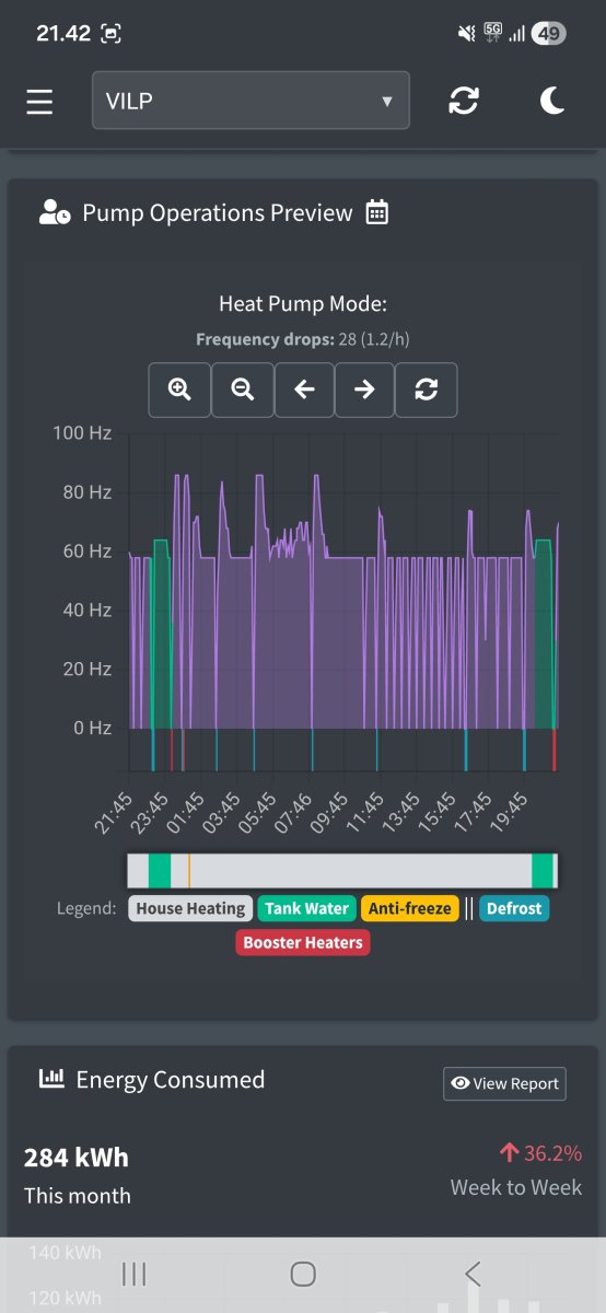

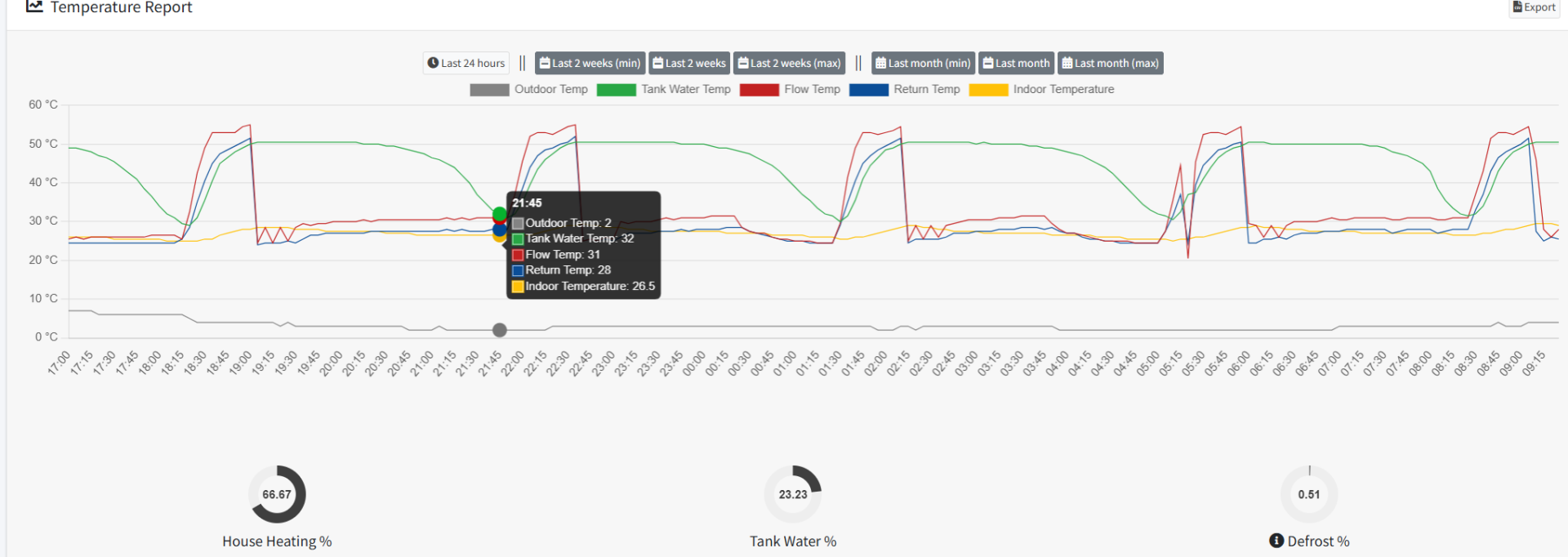

Vanhoilla pattereilla ei käyttänyt boosteria muuta kuin yli 20 asteen pakkasilla. Samaan tyyliin jauhaa Ecodan nyt minullakin sillä erolla, että ottaa välillä sähkön avuksi lämmön nostoon.
Järjestelmässä on myös 100 litran puskurivaraaja.

Uskaltaisinpas väittää, että tuo kohta lisäasetukset>sähkölämmitys(lämmitys)>viive arvoa nostamalla saat tuon sähkövastuksen heräämään halutessasi myöhemmin.
Mutta toki se ei korjaa sitä, että miksi kone huutaa täydellä teholla siihen asti, että saavuttaa asetetun maksimi veden lämmön. Kun voisi kuvitella, että olisi energiatehokkaampaa pyöriä pidempään, mutta pienemmällä teholla/veden lämmöllä. Ja tähän voisi päästä antamalla pumpun oppia uudelleen talon tavoille, uusilla pattereilla, ehkä...

Olen nostanut boosterin viiveen 40 -> 60 minuuttiin. Se jo lyhensi boosterin käyntiaikaa. Pitää kokeilla nostaa vielä vähän sitä.
Mielestäni tuossa pitäisi saada veden maksimi- ja minimilämpötiloja lähemmäksi toisiaan. Nyt huonelämpötilakin vaihtelee pari astetta tuon syklin aikana.

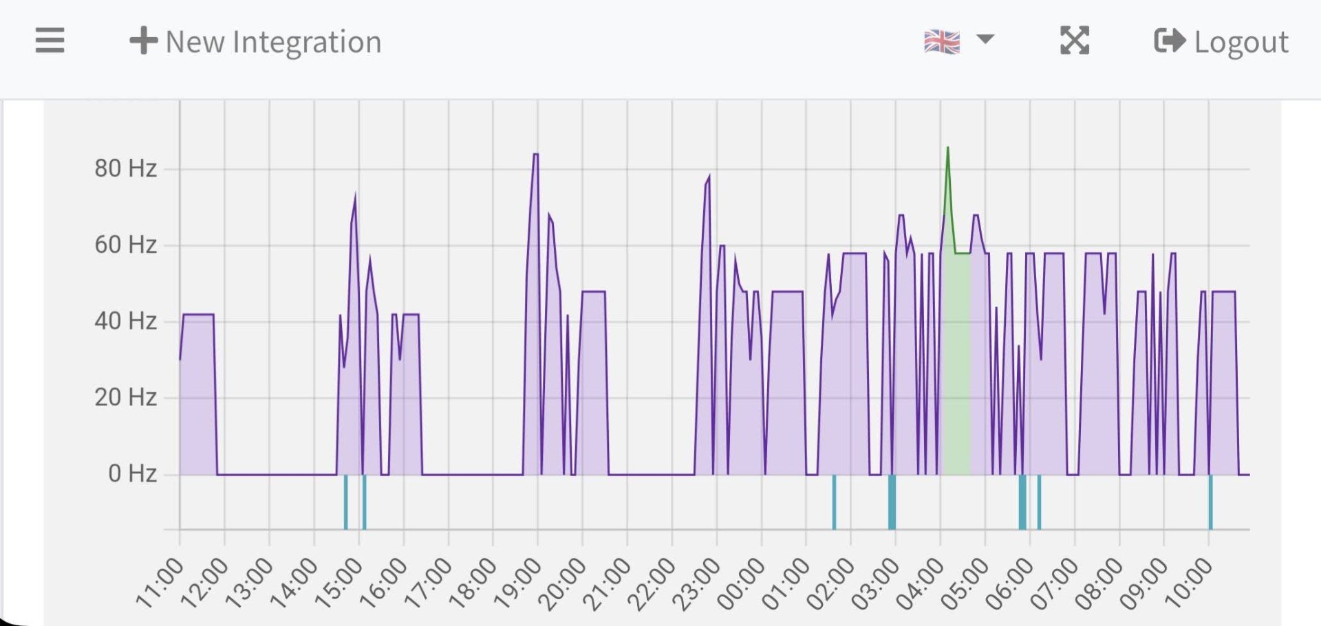

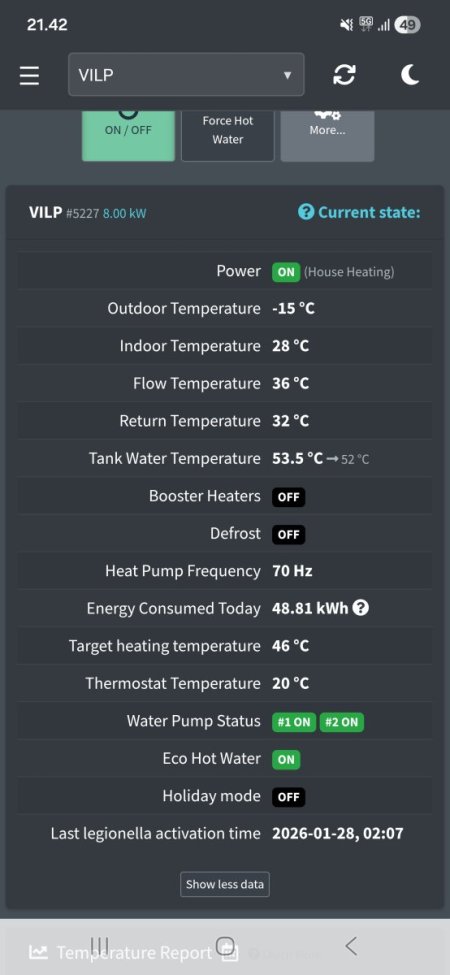

Huomattavasti tasoittui sykli ja virtausveden lämpötilakin laski kun eilen lisäsin patterikierron pumpun virtausta. Hieman kyllä kasvoi äänen tasokin, mutta ei häiritsevästi.
Millaiseen COP-arvoon olet päässyt?

Copeista ei nyt ole mitään varmaa tietoa. Mutta mitä tuo pumppu itse arpoo. Niin +-0 tienoilla pyöritään 3-3.5. Ja aika tasaisesti -20c asti tippuu sinne 2 nurkille.
Täsmäävät aika hyvin omiin laskelmiin, mitä talo vienyt ennen pumppua vs. Mitä nyt pumpun kanssa vie

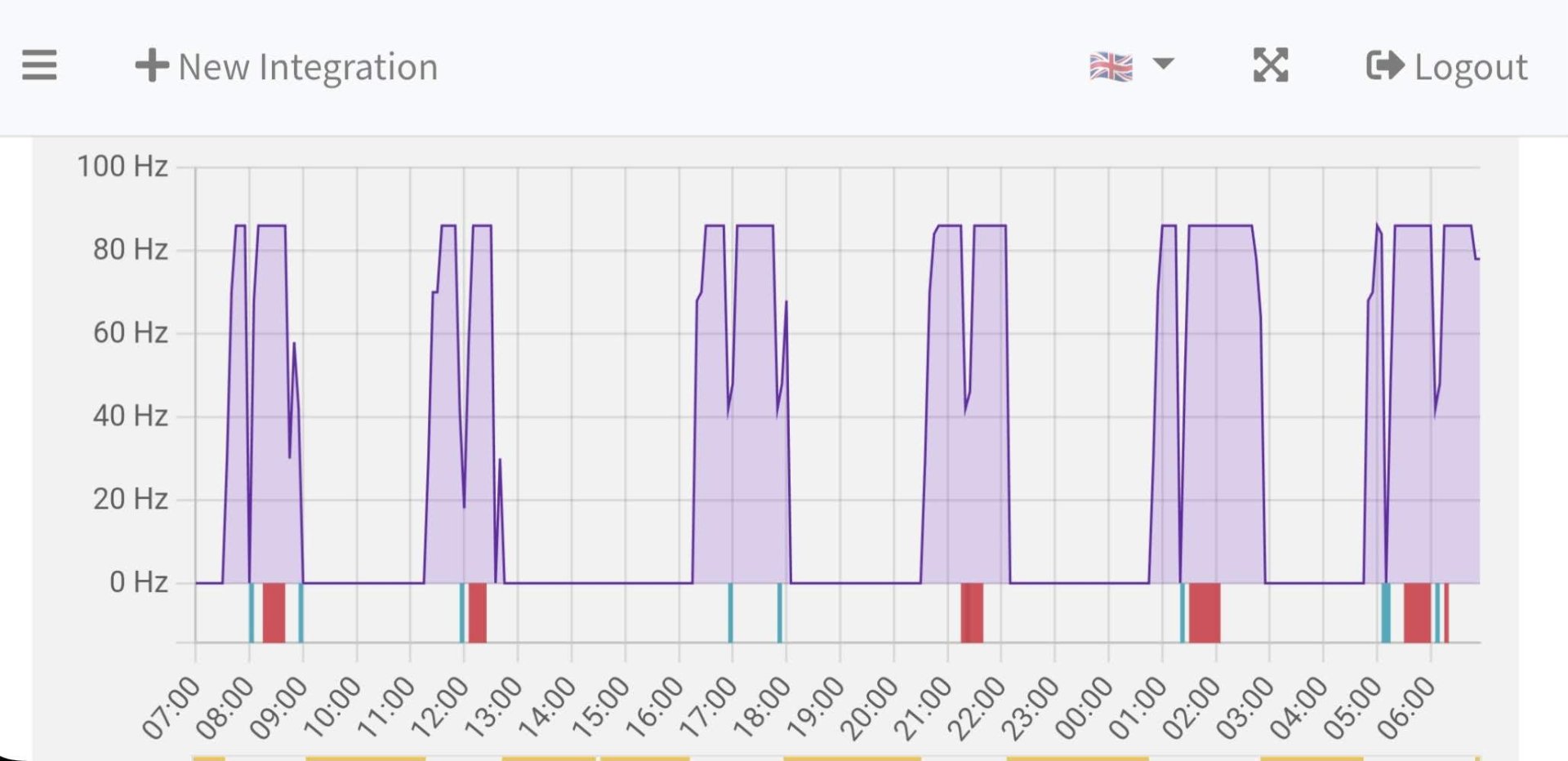

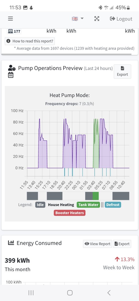

Kiinnitti molempien vastauksissa huomiota tuo taajuuskäyräkuva. Mullakin on Melpump käytössä. Rajiksella näkyi että kun pumppu on seis niin on Idle-tilassa. Airmanilla taas ei. Nimittäin mullakaan ei mene Idle-tilaan koskaan kun ulkoyksikkö on seis. Molemmilla teistä kuitenkin puskurisäiliö ja rajiksella 4-putkisena kuten minullakin. Mikähän voi olla erona, että minulla ei mene Idleen vaikka rajiksella menee? Mulla on Mitsun 2-piirikitti eli 2 kiertovesipumppua lattiaan, eri zoneihin. Onko sulla rajis yksi pumppu puskurista lämmityskiertoon?
rajis
Uskaltaisin väittää, että tämä idletilaan meno riippuu täysin dip kytkimestä sw2-6(sekoitussäiliön kanssa/ilman). Asensin omaan pumppuun jälkikäteen nuo thw6&7 anturit ja nuo anturit vaatii "toimiakseen" tuon dipin päällä olon. Tovin aikaa käytin noita, mutta lopulta käänsin kyseisen dipin takaisin off asentoon, että saan pumpun vesipumput pysähtymään/ pumpun idle tilaan.
Ja minulla ei toki ole 2-piiri kittiä ja vaatineeko tuo juurikin aina tuon dipin päällä olon, mahdollisesti... ja kyllä, minulla on oma kiertopumppu puskurista patterikiertoon.

Rajis. Aivan. Epäilen, että vois olla bugi firmiksessä. Dippi on nimenomaan sekoitussäiliön olemassaoloa varten joten tällöinhän on aina oma pumppu säiliöstä eteenpäin. Ja mulla jopa kaksi. Näin ollen latauspumpun pitäisi voida huilata. Mulla se pyörii 24/7.

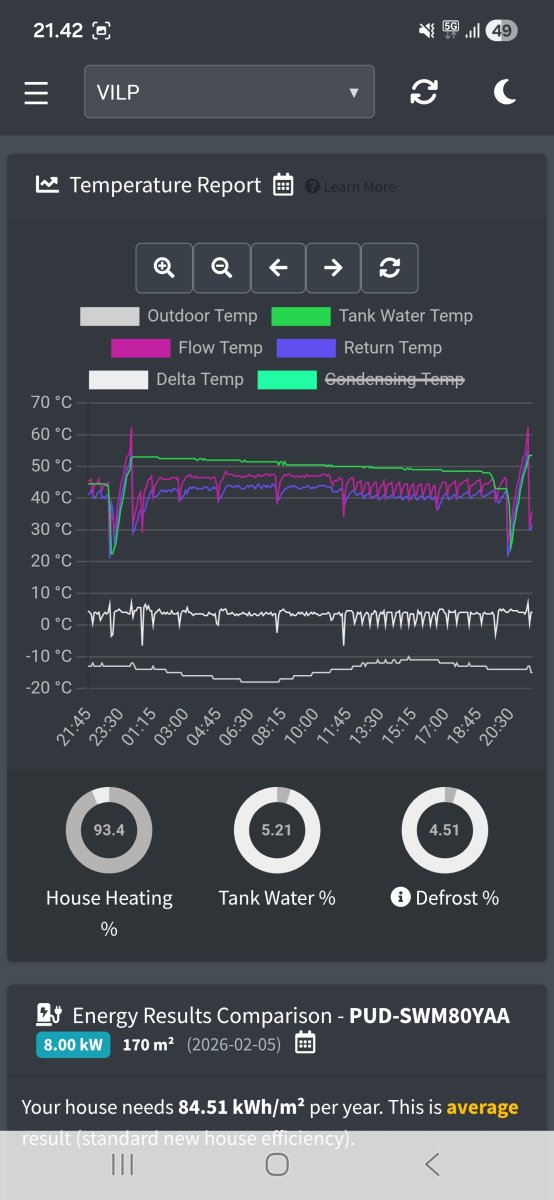

Sain vihdoin käyrää ulos pumpusta (Melpump-adapterin kautta). Mistähän tuo säännöllinen käyttöveden lämmön lasku parin tunnin välein voi johtua ja onko se normaalia? Ihmetyttää että yölläkin käyttöveden lämpötila tippuu, vaikka lämmintä vettä ei ole varmasti käytetty.

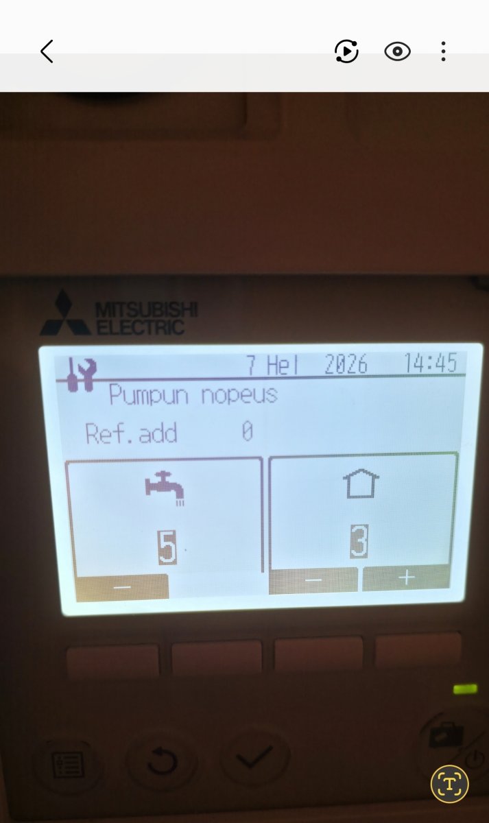

Kannattaa myös tarkistaa että millä nopeudella se ecodanin talon lämmityspuolikin pyörii... perus 5 ihan liian iso ja aiheuttaa usein sekoilua.. kokeilee 2-3 nopeuksia ja seurailee asetusoppaasta tasottuuko.. oletan että puskurivaraajan jälkeenki oma pumppu niin sitä voi rukata kans hitaammalle mätsäämää ecodanin pumpun nopeutta..
Käyrällä ajo ihan parasta ja suosittelen..
Täällä patteritalo sigun zubukalla pyörii 4.5-6+ copeilla kelistä riippuen.. kovemmilla pakkasilla rupee vasta menee alemmaks
