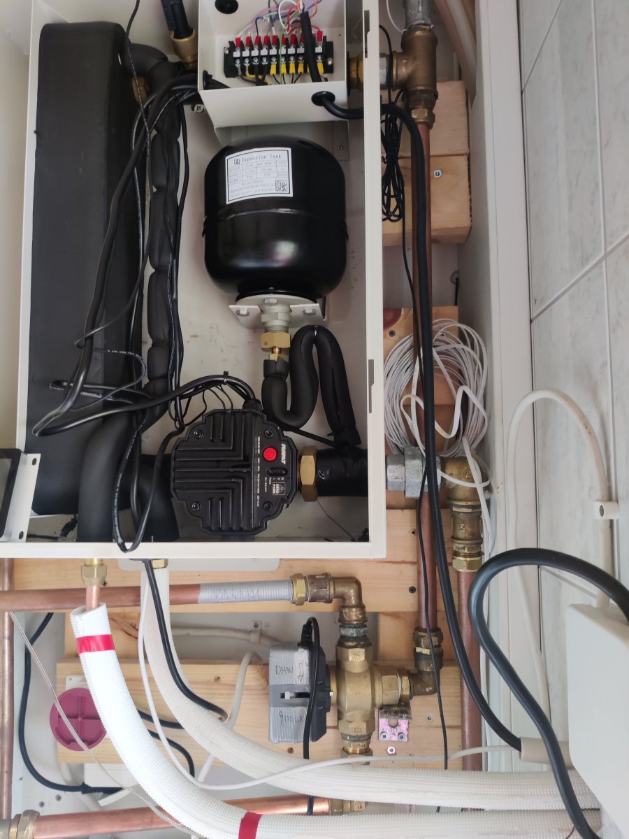

Alun perin vain yksi sisäyksikössä oleva kiertovesipumppu. Se kierrättää vettä ensin lämmönvaihtimen läpi ja sitten paluu joko lämminvesivaraajassa olevan kierukan kautta tai sitten lattiakierrossa. Kolmitieventiili säätää kumpaan lämmin vesi menee. Nyt siis lisätty sarjaan toinen pumppu.
Alkuperäisen pumpun max. tuotto 5,2 m3/h ja boosteripuppuna olevan Wilo-Smart pumpun 1,5m3/h.
Järjestelmä on aiemmin toiminut myös Kiinasta ostetun SEROn kanssa moitteetta yli 10v.

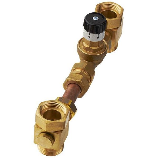

    206,2 KB · Katsottu: 158
    170,5 KB · Katsottu: 139

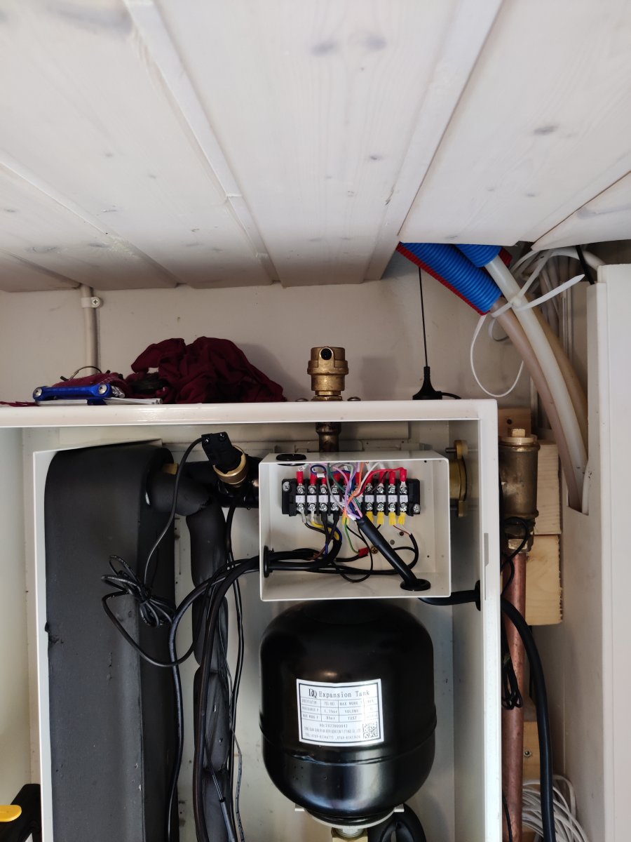

Missäs kohtaa tuo virtausanturi on?
EDÌT: Näyttääkö nuo jakotukin mekaaniset virtausmittarit mitä arvoja jos pumpun pakottaa lattialämmitykselle jomppilangalla?
Case4240
Virtausanturi on sisäyksikössä putkiston ylimmässä kohdassa aivan automaattisen ilmausyhteen edessä.
    128,3 KB · Katsottu: 116

Sain Jantin ohitusputken venttiilitkin auki. Ne kääntyvät vain 90 astetta, eli säätöä ei juurikaan ole mutta virtaus kyllä putkessa kulki.
