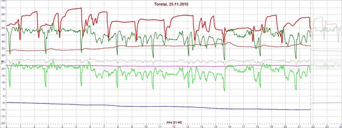

Liittenä kuva pumpun käyttäytymisestä. Ylin viiva on puhallus ja alin ulkolämpötila.

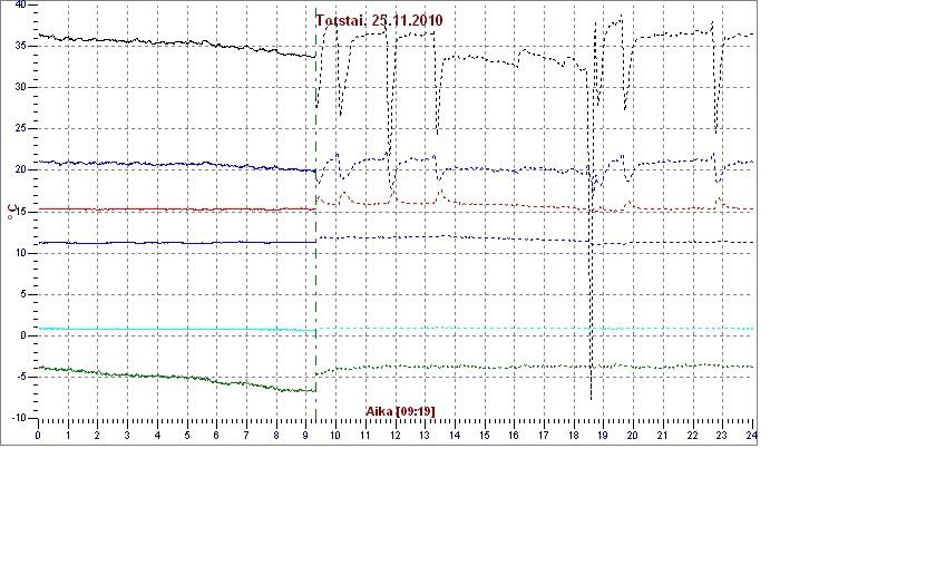

Ulti5500E on tänään vedellyt kahden tunnin jaksoja (ylin punainen käyrä) ja Mitsu FD25 ~2,5 tunnin jaksoja (toiseksi ylin tumma käppyrä). Kuuraa ei laitteissa ole nimeksikään sulatuksen alkaessa.

Mitsu sulattelee ihan tyhjää kennoa näillä ilmoilla ja sulatusvastus olisi ihan turhaa päällä.
Kyllä tuossa sulatuksessa on vielä kehitettävää!
