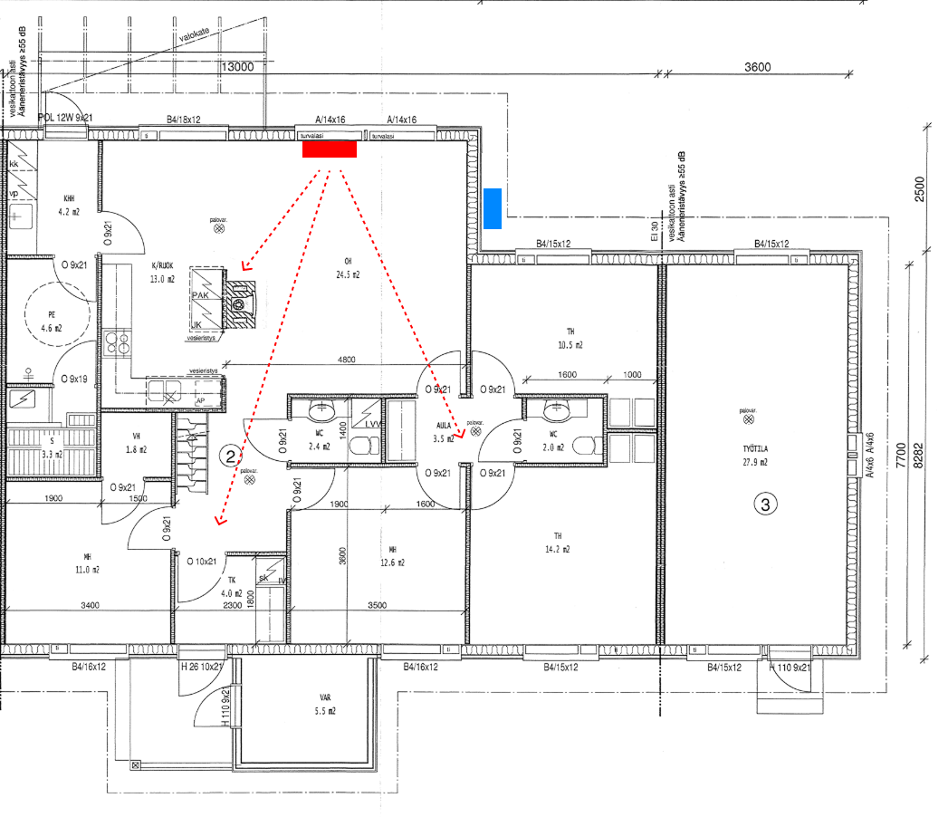

Sisäyksikkö on olohuoneessa (koko noin 35m2) keskeisellä paikalla ikkunan päällä, koitettiin maksimoida puhallusvirrat muualle taloon sekä niin, ettei puhalla suoraan varaavan takan sivuseinään. Tämän saman lokaation suositteli myös asennusliike.
Ulkoyksikkö on olkkarin ja työ-/vierashuoneen välisen seinän nurkassa sokkelitelineellä jousien ja vaimenninkumien päällä. Tässä haettiin paikkaa, jossa ulkoyksikkö ei olisi suoraan terassilla eikä myöskään ihan heti näkökentässä työhuoneen ikkunasta maisemaa rumentamasta.
