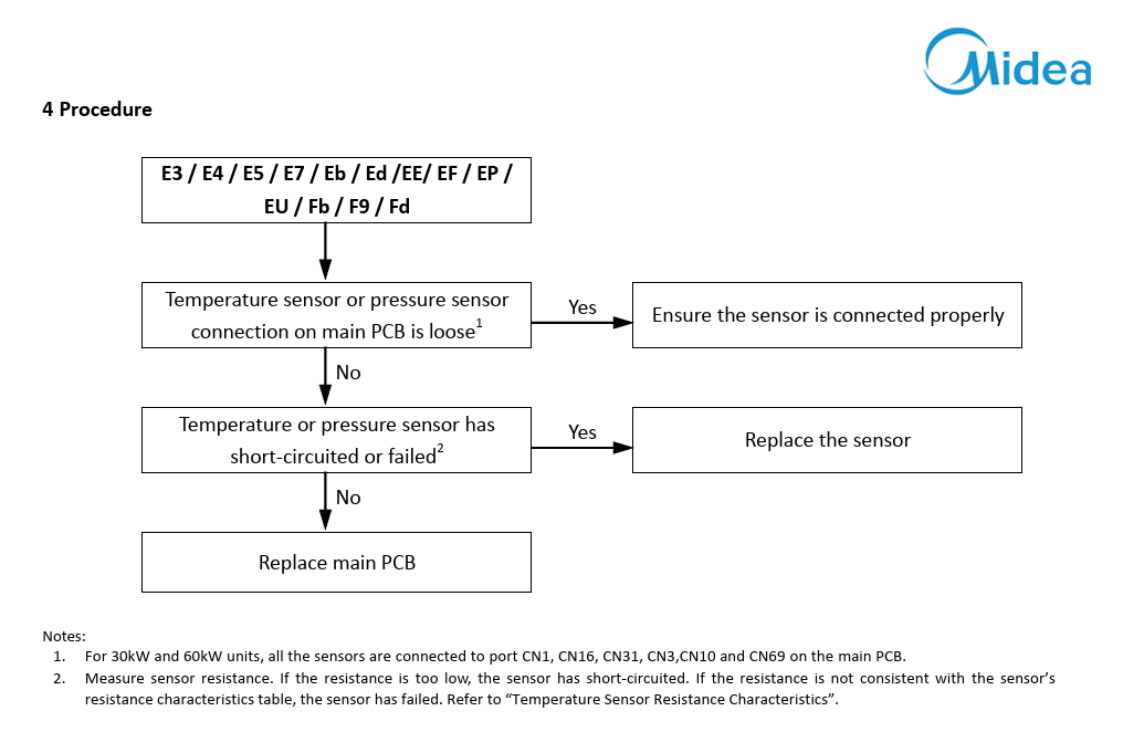

Hk123
Meillä on otsikon mukainen pumppu ja alkoi antamaan vikakoodia e7. Osaako joku sanoa mitä se tarkoittaa? Netistä ei ainakaan suoraa vastausta löytynyt tähän
Löytyikö syytä tälle? Täältä löytyy sama laite ja sama vikakoodi ja vaihdettu ulkoyksikköön nyt piirikortti, ei auttanut.
Voisiko olla Midea vaiko Green valmistama tämä laite? (WELL H7 = Midea Oasis) Kauko-ohjain on sama kuin Midea käyttää. :cool:
=> Kosteutta anturissa?
