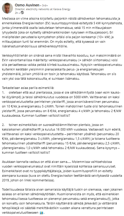

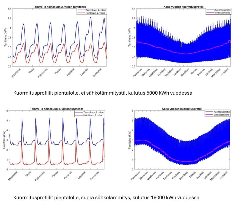

Keravanenergian suunnalta juttua tehomaksusta ja sen määräytymisestä.
Tuonkin tyypin nuo esimerkit, voi pyhä sylvi. Onko se täydellistä tyhmyyttä, ymmärtämättömyyttä kokonaisuudesta, vaiko puhdasta v@*lua? Vaiko todennäköisimmin sitä business hevon peetä, jossa selitellään corporate bs:ää parhain päin.
Suu vaahdossa selittää kuinka piikkejä välttämätllä voi säästää, välittämättä siitä, että pörssisähkö toimii juuri vastakarvaan ja tavoitteena on siirtää maksimaalisesti halpoina tunteina.
Ihan niinkuin voisi ostaa vain pelkän siirron ja energia putoaa taivaasta. Kokonaisuuteen kuuluu kyllä meilläpäin myös myyntisoppari.
Oletteko missään nähneet muuten julkista kommenttia juurikin tuosta että spot markkina kyllä menettää puoleensa vetävyyden jos siirtopuolella on vain keppiä tarjolla
Näytä liitetiedosto 112335
Näytä liitetiedosto 112336
Sitten kun puolesta (tai vastaan) puhuu henkilö, jolla ei ole intressejä puhua puolesta tai vastaan, niin luen tai kuuntelen.
Keravan Energian dirikkaa en sen sijaan noteeraa, koska hänellä on työn puolesta omat intressit.

Mielestäni koko tehomaku on ymmärretty väärin julkisessa keskustelussa. Se ymmärretään lisämaksuksi mitä se ei ole vaan osa siirtoyhtiön perimää laskutusta (tehomaksun myötä kk-maksu ja/tai siirtohinta pienevät). Siirtoyhtiön kokonaislaskutus on rajattu, joten tämä on nollasummapeliä, osa maksaa enemmän ja osa vähemmän. Siirtoyhtiöt kyllä rakentavat verkot siten, että jokainen voi huudattaa liittymästään aina sulakkeet punaisena täydet ampeerit, koska saavat monopoliasemassa periä korkojen kera kaikki kuluttajilta. Tätä ilmeisesti halutaan? Eli lisää rahaa ulkomaille esim. Elenian kautta? Mitä muita vaihtoehtoja on siirtoyhtiöiden verkkojen investointitarpeiden hillitsemiseksi? Fakta on kuitenkin se, että sähkökulutus on lisääntynyt ja verkot eivät kestä. On tullut ladattavaa autoa, öljylämmitystä vaihdettu vilppiin jne. Huippukuormia tulee helposti, koska esim. Helenin alueella yli 70% ladattavan auton omistajista lataa autonsa heti tultua kodin latauspisteelle ja siihen päälle tietysti illan kulutuspiikki. Itsekin voisin helposti välttää tiskikoneen ja pyykkikoneen päälläoloa samaan aikaan, ajastaa käyttöveden lämmitys yölle jne. mutta mitään kannustinta tällaiseen toimintaan ei ole niin en ole sitä tietenkään tehnyt.
Jos minulta kysytään niin tehomaksu saisi alkaa jo nollasta (vaikka sillä vartin laskentaikkunalla), kk-maksu pois ja Energiaviraston olisi pitänyt markkinoida koko homma uutena kk-maksuttomana tuotteena. Esityksessä velvoitetaan siirtoyhtiöt tarjoamaan myös tehomaksuton siirtotuote. Elenian alueella nyt esim. 3x25A kk-maksu on 22,79e niin itse olisin todella tyytyväinen esim. 2e/kW ja 0e kk-maksu. Ehkä niitä aivan huippukilowatteja voisi veloittaa progressiivisesti.
Taidan olla mielipiteeni kanssa yksin jos sanon, että tehomaksu on parasta mitä siirtomarkkinoilla on pitkään aikaan tapahtunut yksityisen kuluttajan näkökulmasta? Vihdoinkin mahdollista rajoittaa siirtoyhtiöiden voittoja investointitarpeiden pienentyessä. Ja kyllä, minulla on 10,5kW sähkökiuas Elenian alueella.
