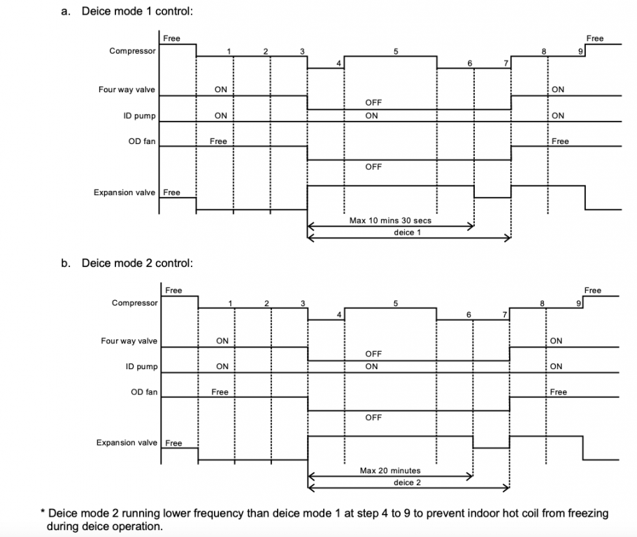

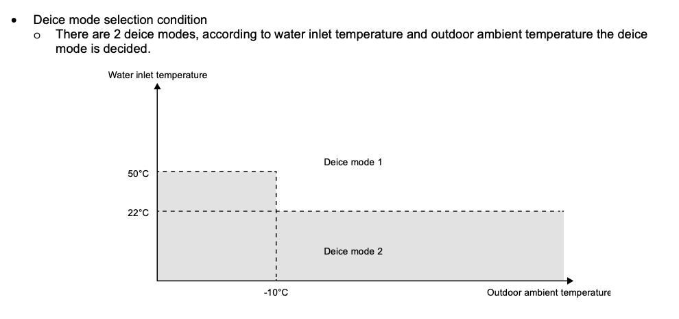

Service Manualin mukaan näyttää olevan kaksi sulatustapaa (Deice modea).
Deice mode 2:ssa (kun veden lämpötila on alle 22C/50C riippuen ulkolämpötilasta) kompressorin maksimitaajuus (sulatusteho) on rajoitettu.

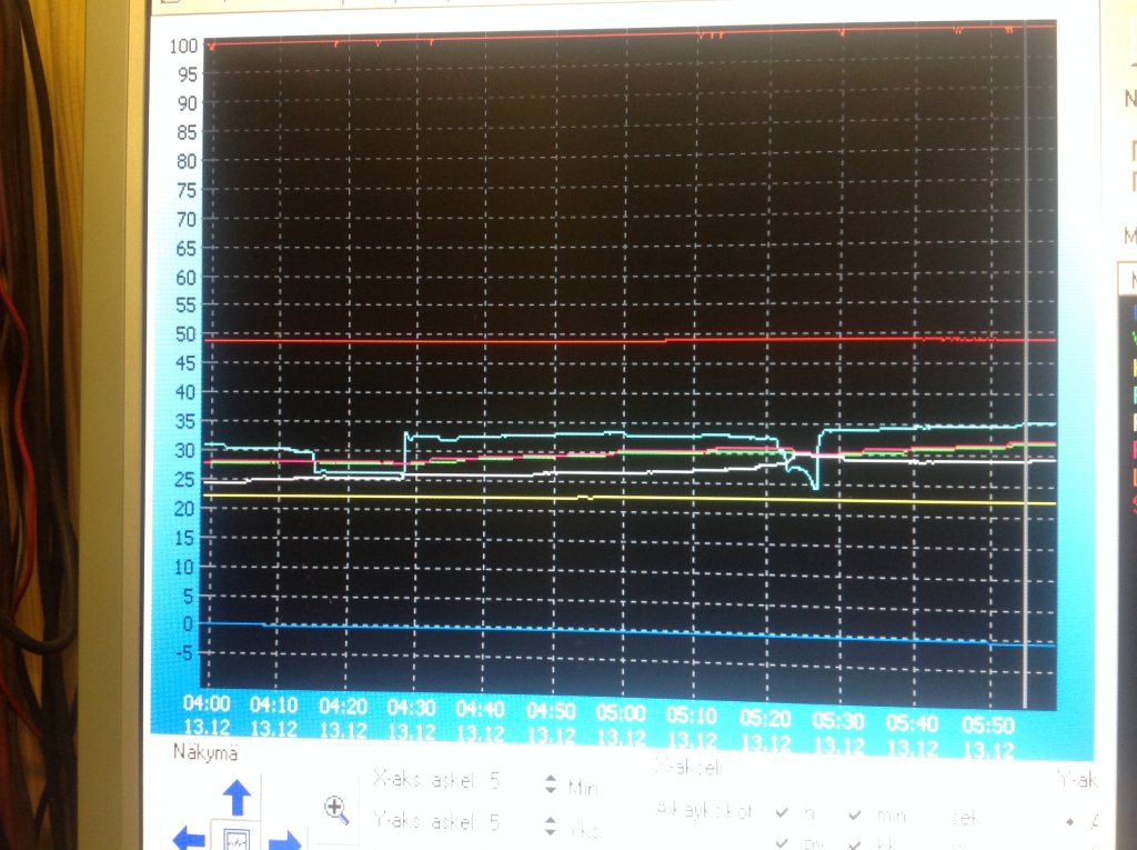

kv pumppu pyörii koko ajan, minusta tuntuu vähän ylivarovaiselta kyllä koko Deice mode 2. Alla pikaisesti vedetty kuva oman Panan sulatuksesta, virtaus nousee kyllä selkeästi kun sulatus alkaa.

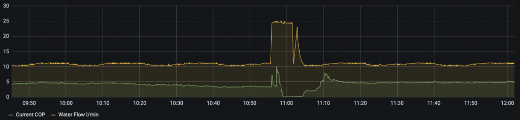

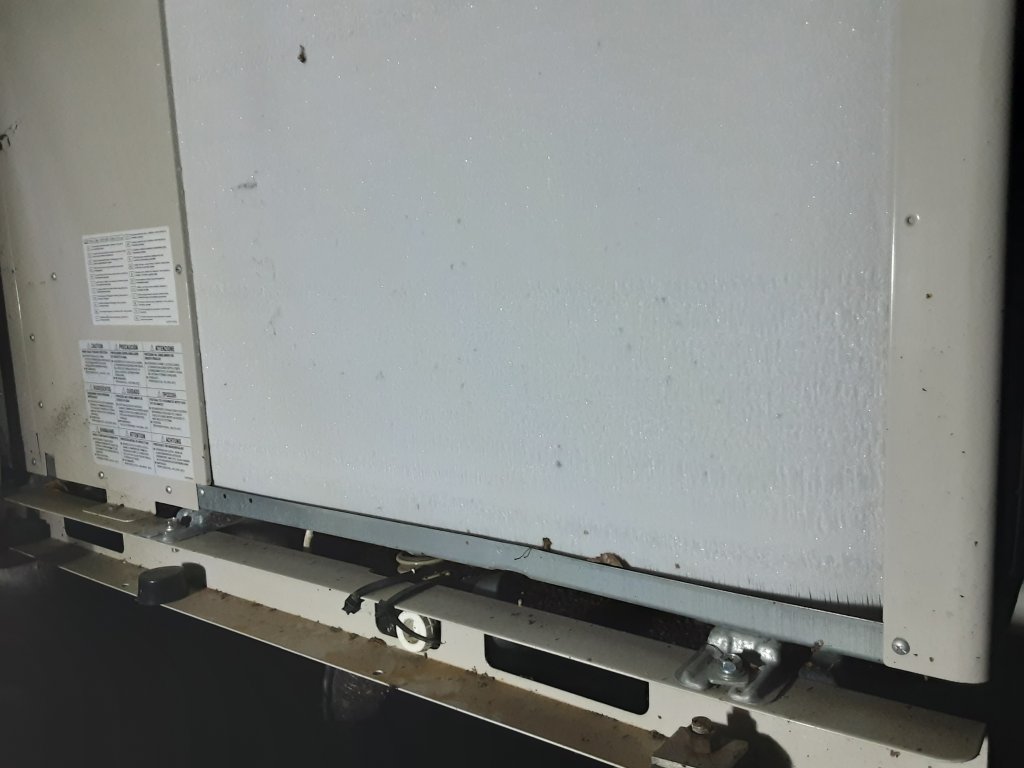

Seurasin aamulla panan normaalia sulatusta. Lämpö nollassa, sumua, kosteus 100%. Sulatus oli tasan kahden tunnin välein, huurrekerros tosi paksu, tuntui että voiko siitä mennä enää yhtään ilmaa lävitse. Kyllä siellä jonkinlainen henkäys vielä kävi
mutta selvä ero sulatuksen jälkeen.
Tehoa tuotti sitkeästi 3 kW mutta ottoteho nousi niin että COP
oli lopussa vain 2,7 . Sulatus kesti n. 5 min, nyt kulki vesi 2600 l
/h , nopea lämmön nosto ja 5 min tasaantumista. Teho 3,7kW
ottoteho 970W , 19-20 Hz. Olisiko voinut sulattaa vähän aikaisemmin kun coppi nousi yhden pykälän sulatuksen jälkeen.

Mielenkiintoista lukea tällaisiakin pohdintoja, kun yleensä (minä mukaanlukien) vain toivotaan pidempiä sulatusvälejä. Meillä Mitsu sulatteli esim. viimeyönä tosi hankalassa kelissä 60-70 minuutin välein. Mitsu ainakin säätelee selkeästi sulatusväliä tarpeen mukaan, mutta joku ajastinkin siellä softassa on mukana, koska esim. 1 h 40 min sulatusväli on hyvin tyypillinen. Turhiakin sulatuksia joskus ilmenee, kun ilman lt on 3-4 astetta.
Tuossa oli varmaan pahin mahdollinen huurrekeli tai ehkä sopiva lumisade on yhtä paha. Sulatusväliä ei voi itse säätää muuten kuin manuaalisella pakkokäskyllä kertaluonteisesti. Mielenkiintoista kuitenkin seurata kuinka koneen sulatuspäätökset osuu suhteessa COPin muutokseen.
Kyllä tuossa olisi ollut sulatus jo aikaisemmin tarpeen. Voiko tuon mitata, paljonko vettä tuosta oikeasti irtoaa.
Olen samaa mieltä, huurre oli tiheä ja millejä paksu. Minulla menee vesi suoraan putkella kaivoon joten määrästä ei oli tietoa.
Mittasin ilmavirtauksen puhtaasta kennosta mutta en huomannut mitata sitä tukossa olevaa. Täytyy joskus ottaa uusiksi kun
tulee samanlainen keli.

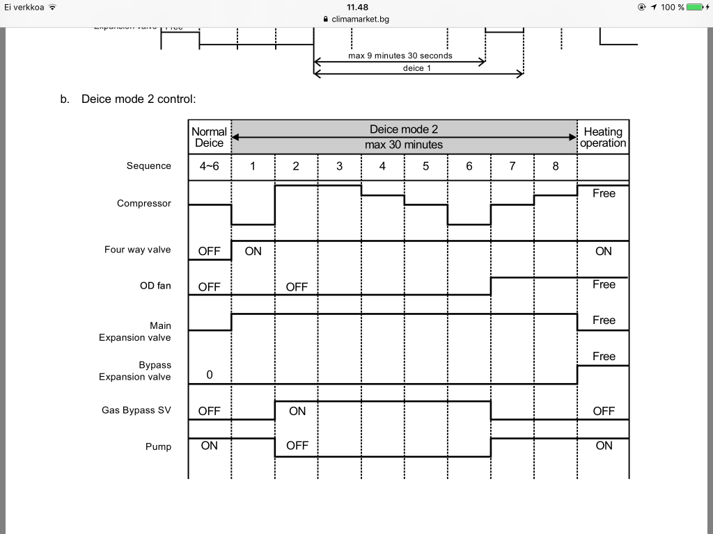

Minun pumpussa näyttää olevan erilainen Deice mode 2 kuin yllä. Eli minulla ei pumppu pyöri Deice 2:ssa
Jos pumpulle menevä vesi on alle 27 tulee tämä sulatus.
Kuvassa on molemmat sulatustavat samassa syklissä, vasemmalla d2 ja oikealla normaali vedellä sulatus.IMG_0247.PNGIMG_0248.JPG
