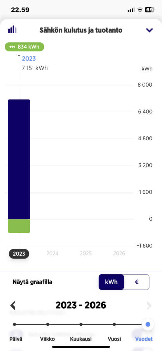

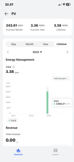

Kun vuosi sitten tein nettitutkimusta omakäyttöasteista, tuntui yleinen lukema olevan luokkaa 30% omaan käyttöön ja loput myyntiin. Pääsin sattumalta testaamaan olettamaani kolmen oikean voimalan kanssa ja niissä omakäyttöasteet olivat "sattumalta" 29-35% kuluneen vuoden osalta.
Täällä mennyt sitten varsin hyvin tämä ensimmäinen tuotantovuosi tähän mennessä.
