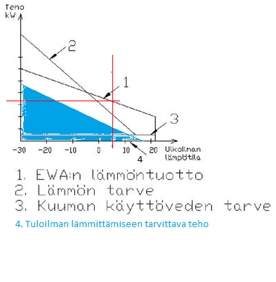

Laskelma on vedetty lonkalta, mutta eipä näy korjattuakaan laskelmaa... /c020
Mistä se sitten ottaa energiaa, jos ei ulkoa?
Koita nyt jo ymmärtää osa tuosta tuotosta menee tuloilman lämmittämiseen. /a045b
Lue tuo käppyrä...
Ei se ainakaan sitä energiaa ulkoa hae... ei ILP,VILP...se on LTO+PILP...
Se on ihan sama meneekö se energia veteen tai ilmaan kun päätellään mitä se tuottaa...

Lue tuo käppyrä...
Kuvan mukaan teho näyttäis nousevan, kun pakkanen kiristyy joka kulostaa mahdottomalta!

Lue tuo käppyrä...
Korjasin sun käppyrää hieman, kun sitä puuttui olellinen tieto eli tuloilman lämmittämiseen menevä teho.
Oikeasti tämänkin PILP:n teho laskee pakkasen kiristyessä!
    49,8 KB · Katsottu: 669

ekis sanoi:
Se on esitteen käppyrä ei minun...kommentoin valmistajan antaman tiedon pohjalta, enkä pyri keksimään pyörää uudelleen.
Mitä oleellista on "tuloilman lämmitys"... myllyn tuoton kanssa...se on vaan tapa käyttään sitä saatua tuottoa.
Kyllä tuo tehoviiva minusta on nouseva pakkasten suuntaan mennessä.
Jos väitteesi pitäisi paikkansa, niin samoin kävisi pingulle....

roots sanoi:
Tämä on just se asia mitä et tajua. Vaikka koneen teho nousee niin taloon jäävä lämmitysteho laskee.
