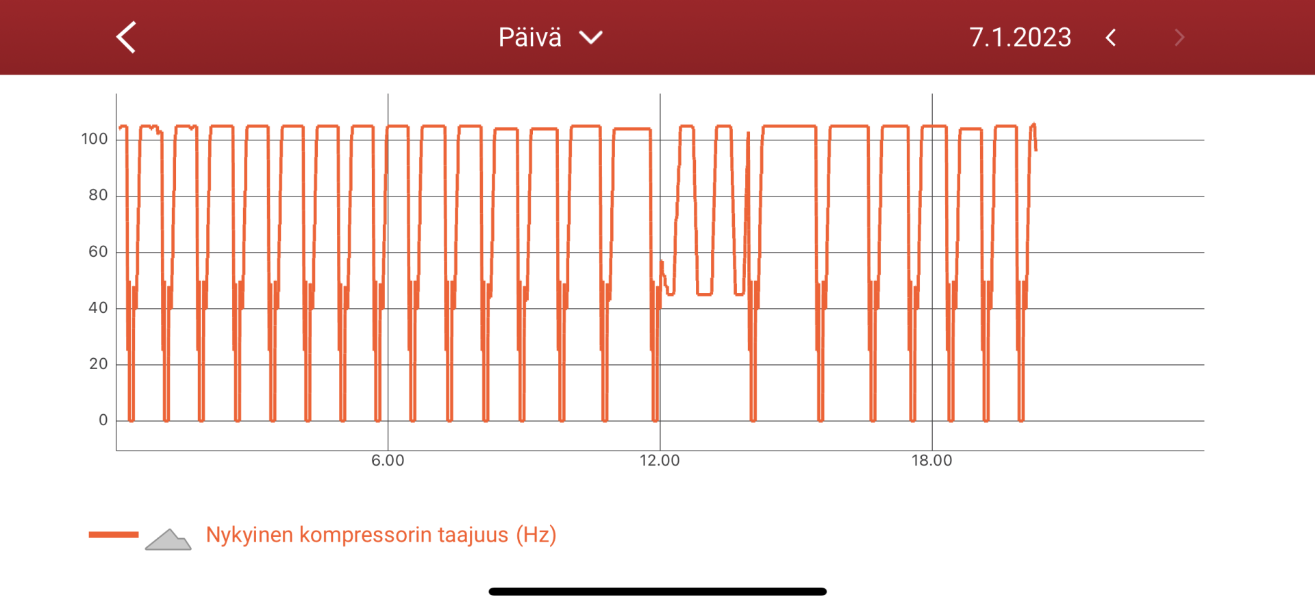

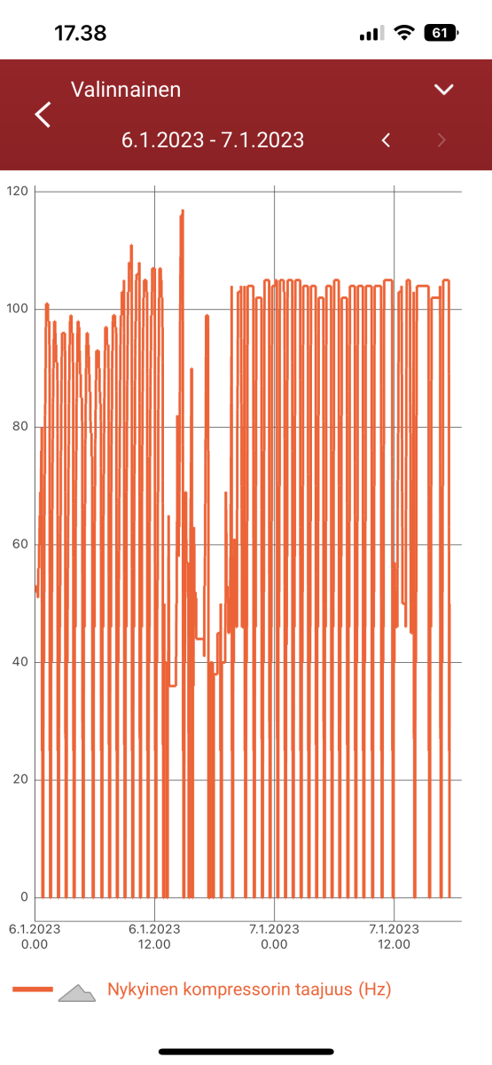

Tuossa kuva pumpun Hz lukemista viimeisen 2pv ajalta. Tänään onnistunut käymään muutaman melkein 1h pätkän putkeen mutta muuten kovin lyhyitä pätkiä.. Ja tosiaan niinkuin tuossa joku jo sanoi niin sisäyksikössä oma 26l puskurivaraaja, mutta erillistä ei laitettu..

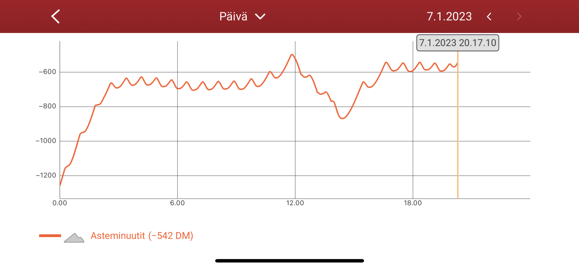

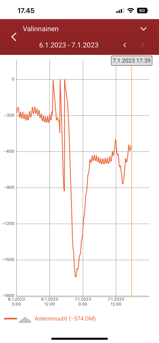

Tässä menty nyt ilman vastuksia ja ei ne varsinaiseti alaspäin mene muttei myöskään tuolla 0 tuntumassa. Tuossa kohtaa jossa iso tiputus niin pumppu oli hetkenaikaa pois päältä kun pesin mudanerottimen ja säätöjä hiottiin.
    90,4 KB · Katsottu: 157
VäiskiM
Menovedellä pyynti tällä kelillä 33.1 astetta eli ei nyt kai liian korkea pitäisi olla.. Sisällä 20.7 astetta tällähetkellä eli varsin tyytyväinen lämpöön.
Kiertovesipumppu säädetty manuaalilla 75% niin saatu virtaus 18 l/m. Jos oiken olen ymmärtänyt niin virtausta täytyy olla jotta pumppu toimii?
Mitä tuo pieni sahalaita on?
Sanoisin että jotain vikaa on asetuksissa tai jossakin... ensimäisenä tulee mieleen termostaatit täysille miten pumpun ja kompuran Hz käytäytyy silloin.

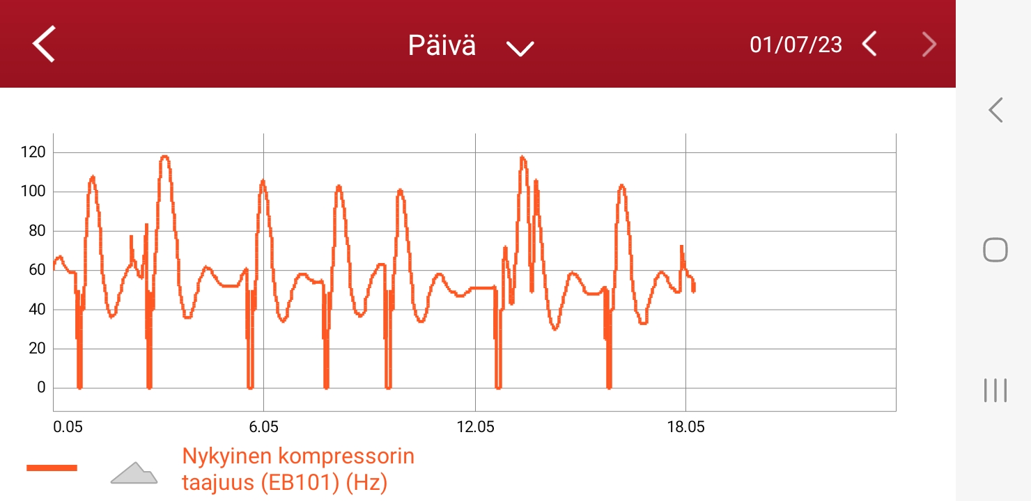

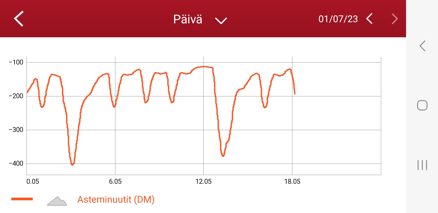

Täällä AMS 10-8 + VVM S320 kombo vie n.34 kWh päivässä viimeisen viikon ajalta, ulkolämpötila vaihdellut -4 °C /-17,5 °C välillä ja puulämmitteistä saunaa lämmitetty 1krt/vko, talon tiedot sigussa ja sisällä lämmintä n.21 °C. Asteminuutit seilaa täällä -100 ja -300 välillä koko ajan, reippaammin mennään miinukselle suihkujen aikana, joskus alle -900 AM jolloin hetkellisesti otetaan vastuksia mukaan ja jossain vaiheessa taas AM nousee tuonne -100 ja -300 väliin. Käyntijaksot 1,5-3h, riippuu ulkolämpötilasta. kiertovesipumppu GP1 lämmityskäytössä autolla, min nopeus 40%
Jotenkin tuntuu että viimeisien softapäivityksien jälkeen tuon pumpun käyttäytyminen on muuttunut sivistyneempään suuntaan, ennen se pyrki ajamaan AM nollaan suht raivolla, mutta nyt käy paljon rauhallisemmin.
Eihän tuo mun mielestä mitään pätkäkäyntiä ole, sulattelee vaan?

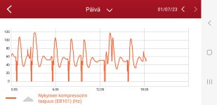

Laita kompressorikäyrä lyhyemmältä ajalta, esim. 1vrk. Minkälainen lämpökäyrä ja onko pattereissa termostaatit?
Edit: Liitteenä oman AMS 10-8:n asteminuutit ja kompuran käyntikäyrää tämän vrk:n ajalta, ulkolämpötila koko päivän n. -10 °C. Parin AM dropin aikana on tehty käyttövettä.

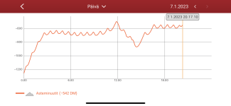

Tuossa nyt käyrät vain tältä päivältä niin näkee hiukan paremmin mitä touhunnut.
    121,6 KB · Katsottu: 178
    128,3 KB · Katsottu: 194
Lepponen
Elikkä siis pumppu saattaakin toimia nyt niinkuin kuuluu vaikka asteminuuteissa ollaankin reippaammin miinuksen puolella. Vastukset sain säädettyä että lähtee mukaan vasta kun ollaa -1000AM joten ei heti niitäkään ota mukaan. Tulipas huomattavasti parempi mieli kun ollaankin ehkä jo voiton puolella.
Meillä ei vielä käyttövettä olla käytetty kun remontti vaiheessa niin saa nähdä miten sitten käyttäytyy.
Termostaatit on pattereissa mutta täysin auki vielä toistaiseksi. Lämpökäyrä 4 käytössä.
Kulutuskin taitaa sitten olla lähellä normaalia. Monet puhuvat että kuluu vain 20-30kwh päivässä mutta ehkä sitten plussakeleillä!
Onhan tuossa nyt aika lailla tuota sulatuksen näköistä kompressorikäyrää. Mikä on asteminuuttiasetuksissa käynnistä kompressori AM arvo?
Viikon aikana täällä on ollut keskilämpötila n. -7 °C ja laitteiston kokonaissähkönkulutuksesta laskettuna tuo päivittäinen sähkönkulutus siis on n.34 kWh. Sisä- ja ulkoyksiköllä on omat kWh-mittarit.
