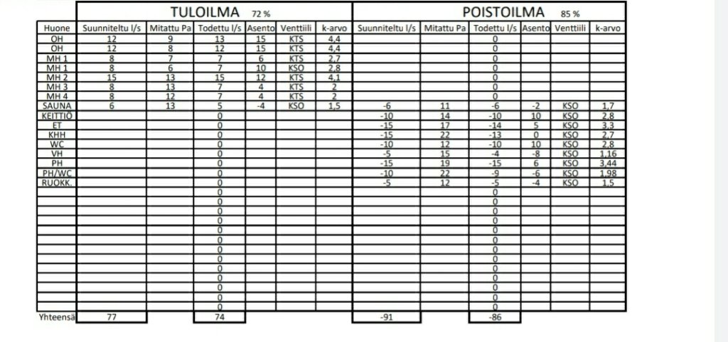

Tarkoitatko mittauspöytäkirjaa? Siitä en kauheesti saa irti.
Osaatko tai osaako joku sanoa, että mikä pitäisi olla poistoilman ja tuloilman määrät normaali asetuksessa koneessa?

Ei ole kuin takka asetuksessa. Nyt siinä on poisto 5% ja tulo 74%. Olisiko tätä sitten hyvä säätää johonkin vielä?
Ei kannata tehdä omin päin säätöjä enempää. Ainakin pöytäkirjan mukaan pitäisi olla alipainetta, tosin nykyisin taidetaan säätää melkein tasapainoon.

Tuo sinun nykyinen normaali asetus 55% poisto ja 59% tulo ei kyllä vastaa tuota toisessa viestissäsi ollutta mittauspöytäkirjan lukemia, siinähän tuloilma on 72% ja poisto 85%.
Lähtisin siitä, että suodattimet vaihdat uusiin ja nostat puhaltimien % vastaamaan mittauspöytäkirjaa. Tämän jälkeen näppituntumalla esim tulopuhaltimen asetusta säätämällä ulkoilman ja talon paine-ero kuntoon. Mikäli ei saa omalla osaamisella tätä suoritettua, niin pyytää ammattilaisen paikalle ja pyytää mittarilla tarkistamaan paine-eron kohdalleen.

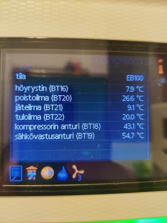

Nappasin juuri kuvan, käynnissä on tehostettu ilmanvaihto nyt saunan jälkeen. En tiedä vaikuttaako tuohon lukemaan? Osa luvuista ainakin vaihtelee.

Ihan ok tuo on tehostetulla nopeudella mutta saattaa olla useamman asteen lämpöisempää normaalilla ilmanvaihdolla. Voisi vielä tsekata tilanteen normaali ilmanvaihdolla. Millaista lämpötilaa huoneistossa pidätte?

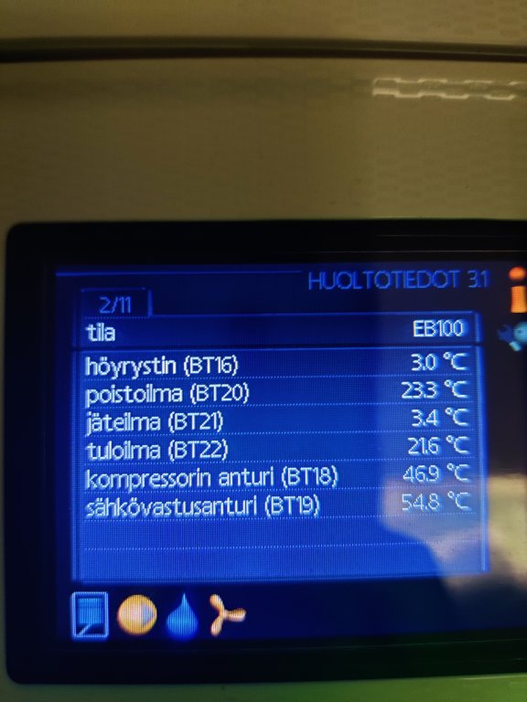

Nyt näyttää tältä.

Siksi kyselin kun tunkkaisuuden tuntu voi tulla monesta tekijästä: puutteellinen ilmanvaihto (vaikea uskoa uudessa talossa). Sisäilman kuivuus voi aiheuttaa oireita ja liika lämpö lisää kuivuutta. Talvella ei kuivalle ilmalle oikein mitää voi ellei ilmankostuttimia käytä. Helppo tapa arvioida ilmanvaihdon riittävyyttä on mitata CO2-pitoisuus. Jos on jotain epämääräisiä hajuja tms ”ulmehtumista” niin onhan asia selvitettävä tottakai.

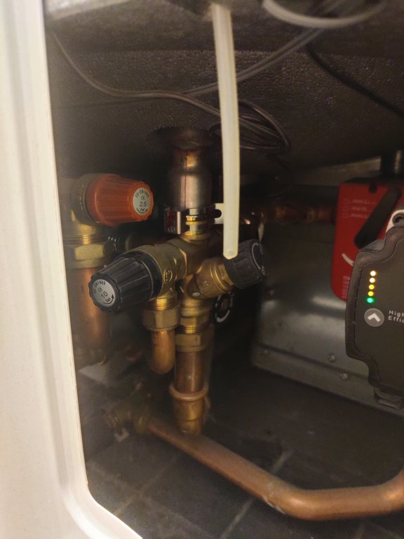

Ja se säätö tehdään sillä kuusiokoloavaimellako? Siihen ei olla koskaan koskettu. Vai tehdäänkö jotenkin muuten?
Juu olohuoneen termostaatti on pienemmällä jossa siis takka on. Sitä ei vaan kauheesti voi tiputtaa kun sitten vaikuttaa keittiön laatta lattiaan ja se ei kylmänä tunnu kovin mukavalta. Meillä siis olohuone ja keittiö samaa tilaa.

Juu ,kuusiokolo avaimella. Ja sitä täytyy koskea ,eli säätää vähintään muutaman kerran vuodessa, muuten esim kesähelteillä lämmitetään jo ennestään lämmintä ulkoilmaa joka sisälle tulee
Ahaa, hyvä tietää tällainenkin. Kuinka paljon sitä uskaltaa säätää? Mistä tietää? Vinkit ja neuvot tähän otetaan vastaan. Ja nyt vielä on sanottava, etten olekaan varma missä se säätö tarkalleen sijaitsee

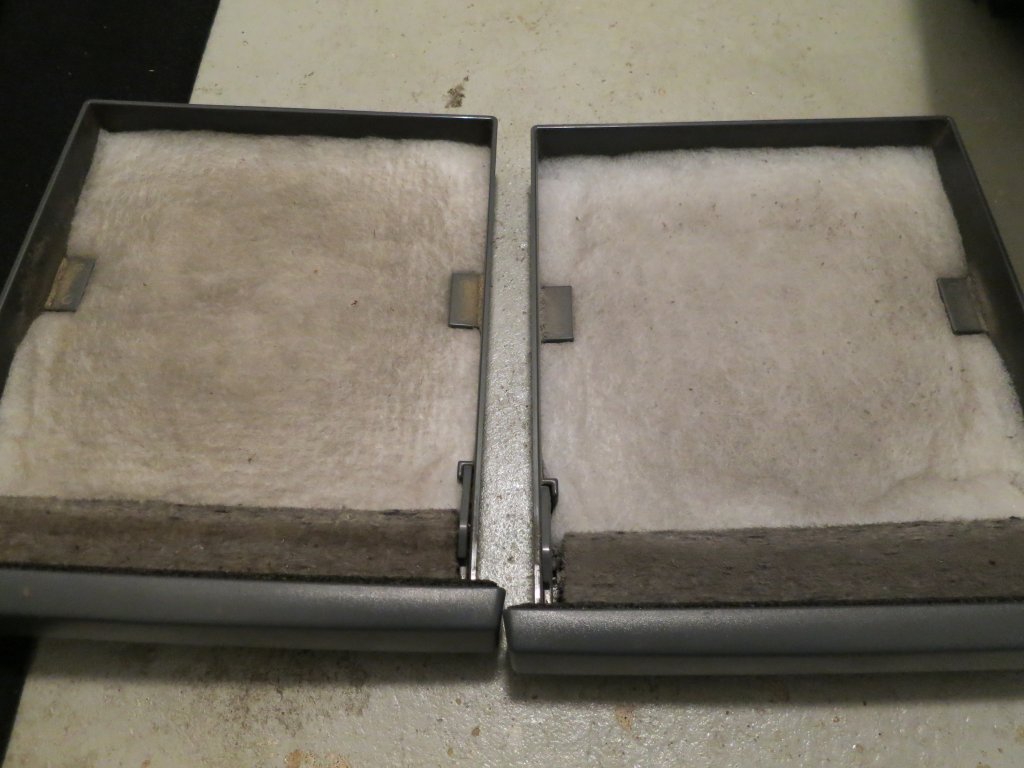

Itse jäin vaan tuossa miettimään sitä, että tähän vuodenaikaan 2-3kk vaihtovälillä ei pitäisi suodatinten olla kovinkaan pölyiset, eli jostain sitä törkyä tulee sisälle asti kun poistopuolikin on erityisen likainen. Kesällä on sitten tulopuolella aina kerros hyönteisiä.
Tältä näyttävät suodattimeni 27 käyttöpäivän jälkeen. Vasemmalla sisääntuleva, oikealla poisto. Asun hevon kuusessa, tuloilmaputki varmaan neljässä metrissä ja metsään päin. Puhaltimien nopeudet; ulos 65%, sisään 62%.
Onkohan tuloilmaputkienne eristys kunnossa ja saumat tiiviit, jos kovin hirveästi tulee moskaa sisälle? Ettei ole joku liitos auennut, ja vetää esim. eristeenä olevaa puukuitua mukanaan? Vai mitä eristettä teillä on käytetty?
