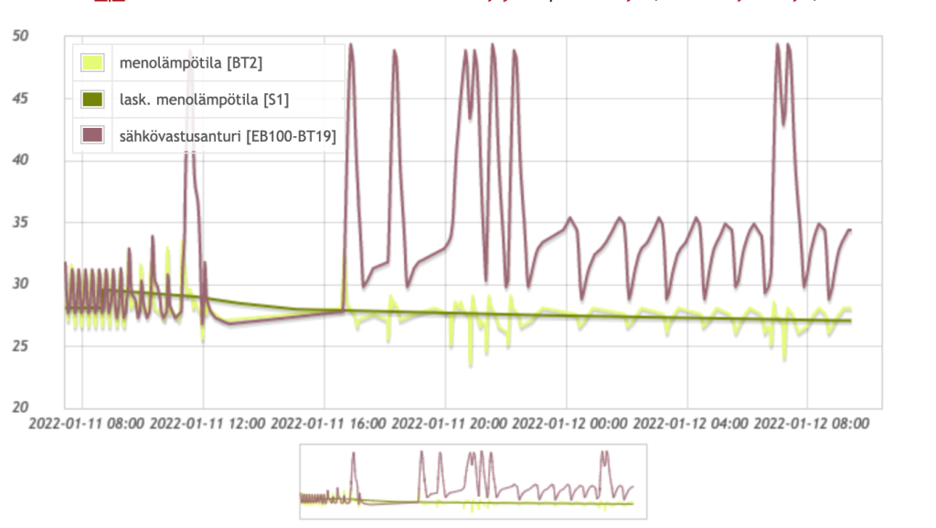

Täällä kanssa menolämpö seilaa ja otin testiksi termostaatit irti tuossa punaisen viivan kohdalla. Ei näytä olevan vaikutusta.
Edit: on varmaan käsiteltykin jo jossain viestissä, mutta tosiaan sähkövastuksen käyttö tuohon vahvasti korreloi. Nyt kun pakkanen laskenut huomattavasti niin seilaaminenkin rauhoittunut.

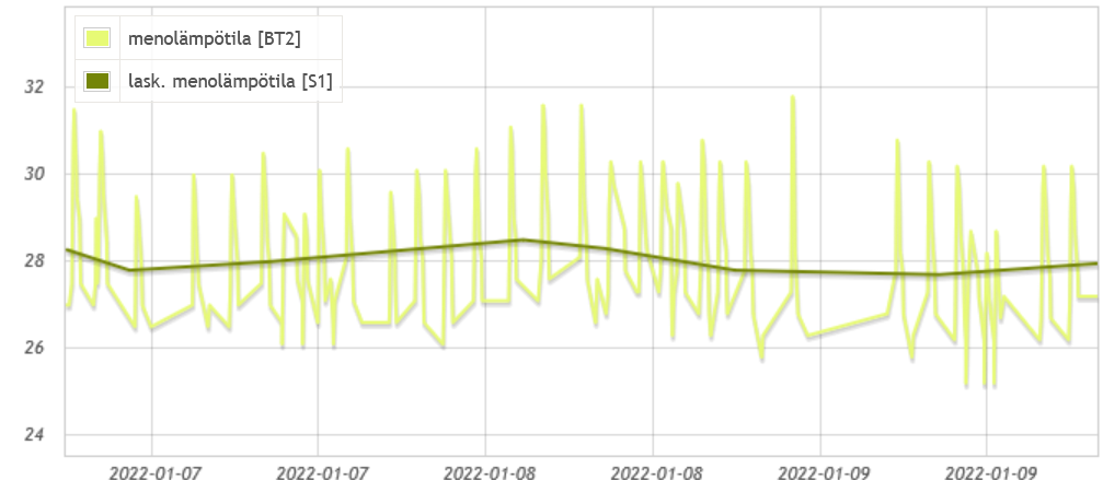

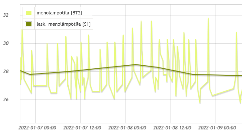

Täällä hyppii käyrä samalla tavalla. Olen mietiskellyt että syynä voisi olla kaksi rinnakkain asennettua jakotukkia (toinen kh+s+khh ja toinen tavallisiin termostaattitiloihin) tai rauhallinen shuntti + hidas virtaama. Eipä tuo heiluma silti paljoa haittaa, keskiarvoisesti menolämpö seuraa tavoitekäyrää :)
Tavoitekäyrä on minulla nopeasti muuttuva, sillä yritän saada tuloilman pysymään tasaisena (no eihän se pysy). Suodatusaika on 0h.
