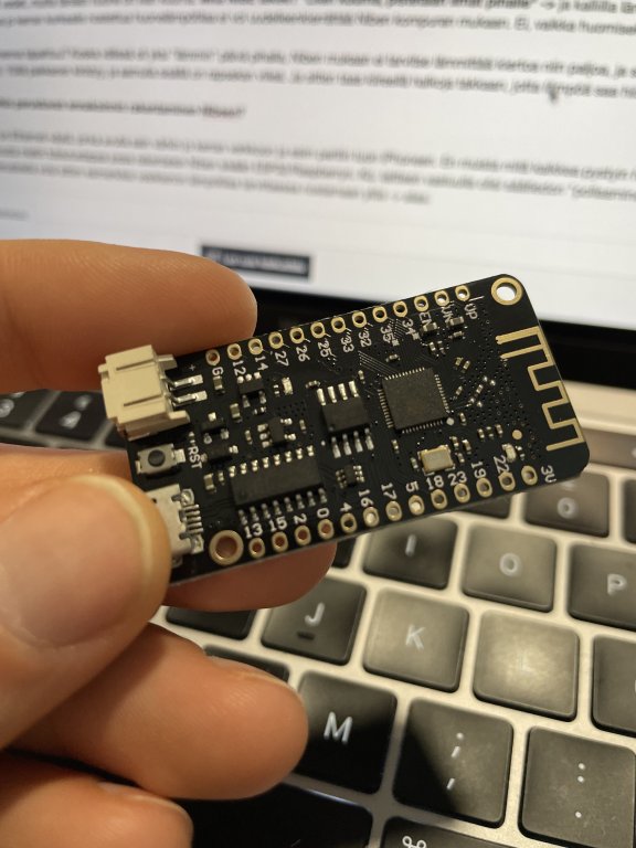

Nibessä on Ethernet-väylä, jonka avulla sain värkin jo kerran verkkoon ja esim paritin tuon iPhoneen. En muista mitä kaikkea pystyin hallitsemaan mobiilisoftan kautta, mutta mietin toteutustapaa jossa rakentaisin Niben sisään ESP32/Raspberryn (Kuvassa Lolin ESP32 sisäänrakennetulla bluetoothilla ja wifillä). Ko. laitteen vastuulla olisi säätiedon "pollaaminen" Weather / Foreca - apista, ja sen perusteella voisi sitten esimerkiksi vesikierron lämpötilaa tarvittaessa nostamaan ylös -> alas.
