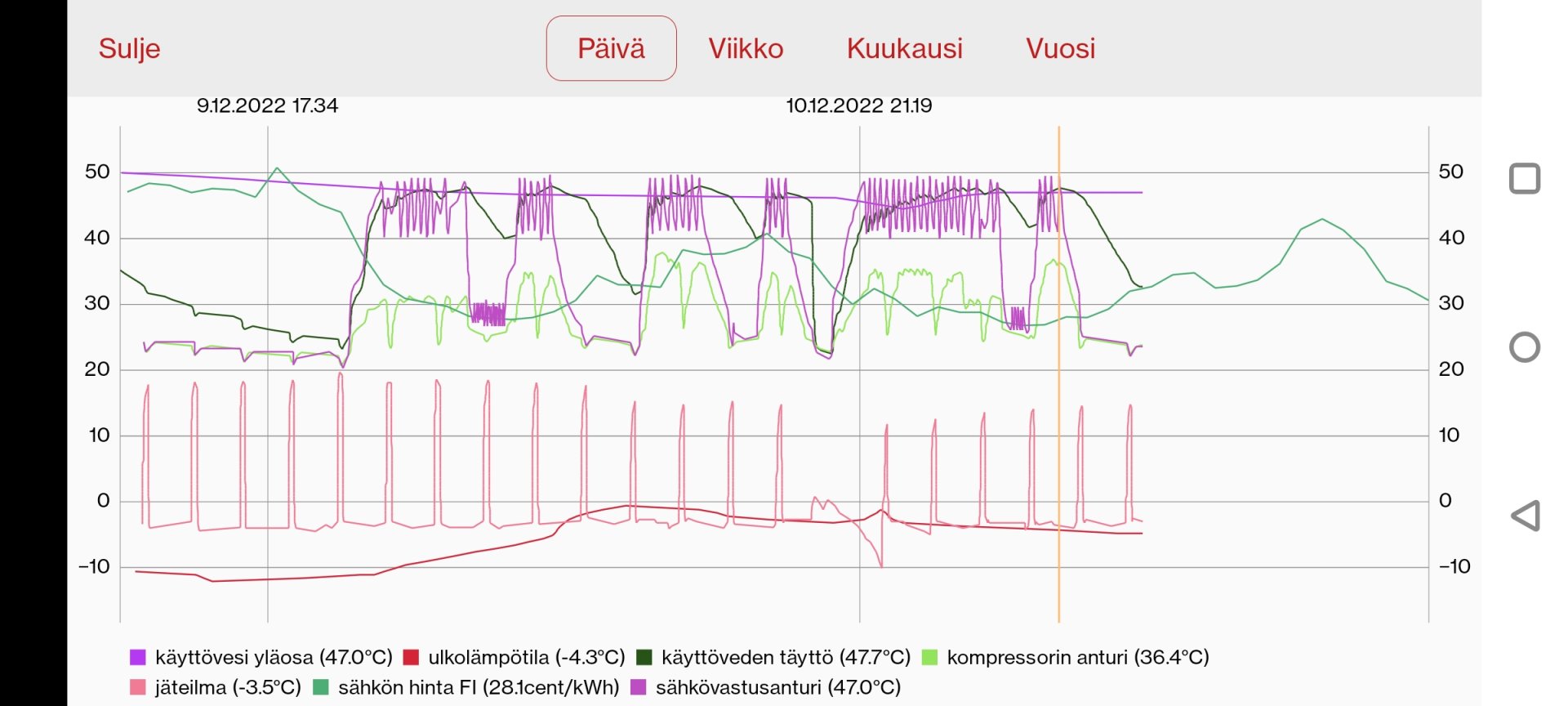

Mulla alkaa mennä vati nurin tuon laitteen kanssa. Vastukset huutaa vaikka käyttöveden yläosa ja tulo on käynnistys lämpötilan yläpuolella.
Olen kokeillut vikka mitä hillitäkseni vastuksia, mutta viimeisen kuukauden aikana tuntuu että on alkanut elämään aivan omaa elämää. Liekö joku asetus mikä haluaa vastuksia päälle enemmän kuin "tarve"
Laitan nyt alkuun esimerkin historiasta.
Lisäys 40 -> 48 pitäisi olla, mutta viimeyönä sahannut ekstraa.
Kysykää mitä asetuksia/infoa tarvitsee antaa että päästään alkuun tämän kanssa. Pörssisähkön kanssa joudun elämään, mutta aika mahdotonta säästellä kun lattiat vetää tosi kylmäksi jos estää vastuksia päivisin enemmän.

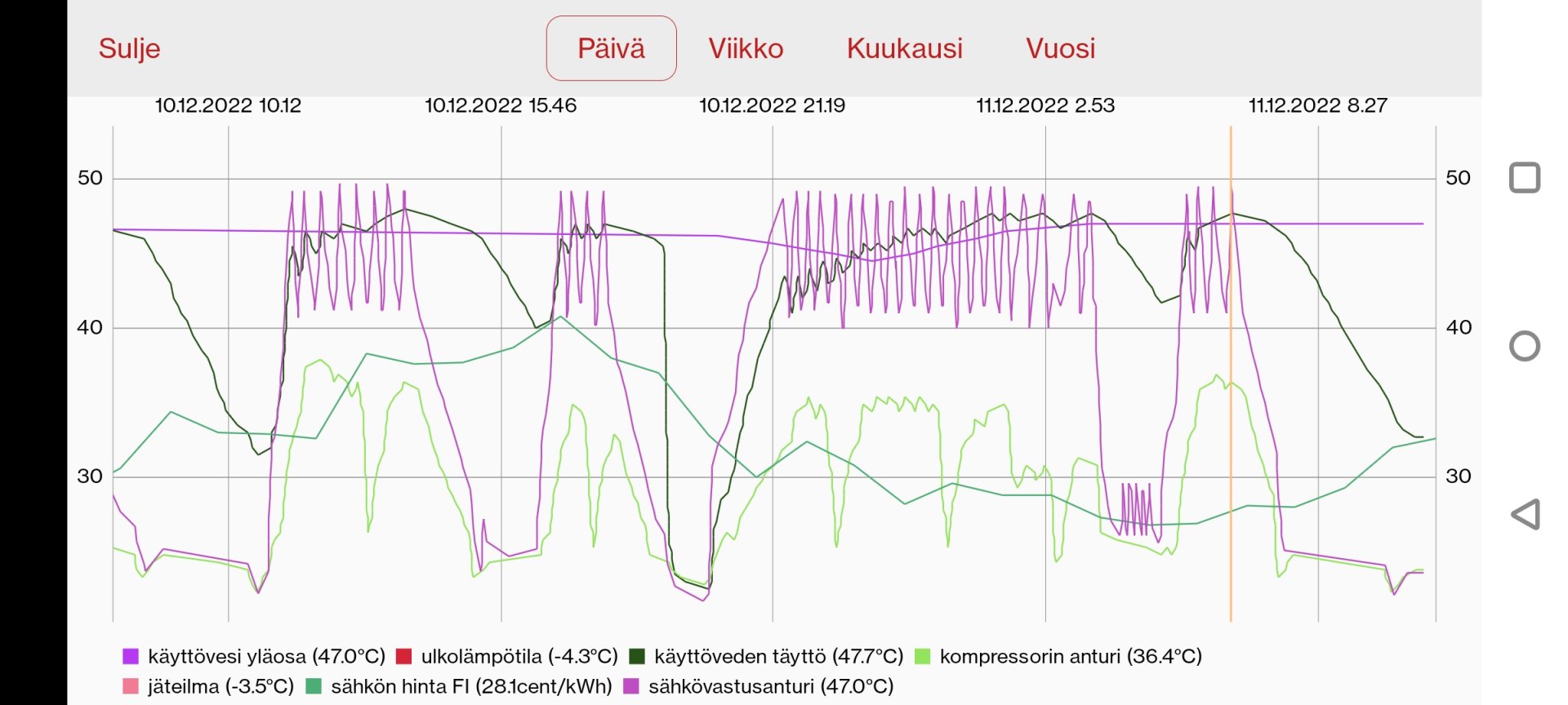

Kuvat samasta kohdasta, mutta toinen zoomattu lähemmäksi.

Mutta esimerkkinä viime yö. Miksi se on koittanut tehdä vastuksilla lisää lämpöä vaikka lähtö lämpötila on 40?
Omaan silmään tuo käyrä näyttää siltä, että koska vastukset on päivisin poissa pelistä, niin laatta viilenee ja illalla/yöllä kun laite saa käyttää myös vastuksia niin se repii sitä velkaa kiinni, joka taas kasvaa päivällä.

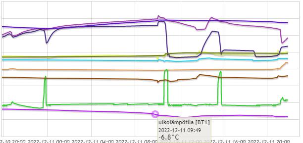

Tässä minun käppyröitä viimenen vrk. Tuossa ulkolämpötila -6,8 kohdalla on tullut vastukset mukaan käyttöveden lämmitykseen. Sen jälkeen näkee kun on nostettu käyrää +1. Kun kuvan aika oikeassa laidassa kompressori ja paluuvesi kyykkää niin laitoin sen ainoan termostaatin auki minä minulla on käytössä, eli päämakkari. Sitä auotaan joka päivä. Sitä voi miettiä sitten jos lattiassa ei oo koko talvena kiertänyt vesi jossakin huoneessa että paljonko se kyykkää alkuun ku alkaa lämmitellä.
Jos en ois nostanut poistoilmaa reilusti niin sulatuksia ois 2h välein ja ei takuulla olisi käyttövesi lämmennyt kun ei se pääse niin pätkäkäynnillä lämpeneen enään kylmässä, kun joka sulatuksen jälkeen tahtoo kompuran lämpö jäädä alemmaksi. Eikä jos ois termareita käytössä. Tasaisella kuormalla jaksaa paljon pitemmälle oman kokemuksen mukaan.
