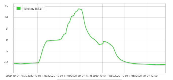

Tuossa F750 kun se perustuu ilmavirran mittaukseen se jäteilma ei mene kuin hetkeksi plussalle. Tosin sulatuksia tulee useammin kuin F470 kun jäteilma vedetään tukevammin pakkaselle.
Kuinkas se sulaa jos ilmavirta pysyy pakkasella ? Eiköhän sen ilmankin pidä plussan puolelle nousta. Ei välttämättä paljon, kun jään sulaminen sitä ilmavirtaa jäähdyttää mutta pakkasessa nyt ei vesi sula ellei suolaa laiteta.
No siihen jäähän osuu +20C ilma ja ulos menee toiselta puolen pakkasella olevaan ilmaa kun se jäähän on -10-15C aluksi. Kyllä se sulattaa jäätä :)
Jäteilma nousee aluksi nopeasti nollan lähelle ja pysyy siinä ja sitten kun jää on poissa hyppää se ylös ja kenno tietty sulaa ja kuivaa kun menee lämmintä ilmaa läpi. Tässä yksi sulatuskäyrä jäteilman osalta.
Suht vähän aikaa siis ollaan plussalla ja huipulta kun kääntää alas, on kompura jo päällä ja aluksi se nappaa höyrystimestä lämmön pois kunnes painuu jäteilma takaisin pakkaselle.
Mielestäni siis tuo plussalla oleva ylämäki on varsinaista "hukkaa", muu osa sulatuksesta on faasimuutokseen energian tallentamista ja siitä vapauttamista.
Ja mikä on kanssa ihan mielenkiintoinen on kun kompura sammuu. Ei se heti silloinkaan puhalla huoneilmaa pihalle.... siellä kun on hitsin kylmä koneisto ensin lämmitettäväksi. Tässä viime yöltä kun kompura kolmeksi tunniksi sammui.

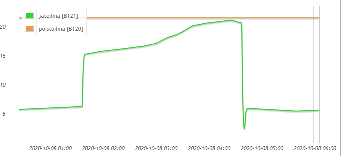

Ei se kovin kauaa varsinaisesti huoneilmaa ulos puhaltanut. Kauan kesti ennenkuin koko laite oli huonelämmössä. Eli taas energiaa otettiin talteen pelkällä puhaltimella:
Tässä kuvaaja normaalista sulatus rutiinista. Tämä vie kaikkiaan noin 20min ennen pumppu ottaa taas energiaa talteen. Tosiaan lämmintä poistoilmaa puhalletaan höyrystimeen kunnes lämpötila on noin 10 astetta plussan puolella. Näitä sulatuksia tulee omassa järjestelmässä riippuen ilmankosteudesta ja lämpötilasta yms. noin 2-5 kertaa päivässä. Höyrystimen jäätyminen kestää kyllä muutamia tunteja. Tästä idea tulikin, että jos olisi käyttänyt vähäaikaa tehostusta päällä niin olis saanut enemmän lämmintä ilmaa höyrystimen läpi, niin voisi jäätymisen estää.

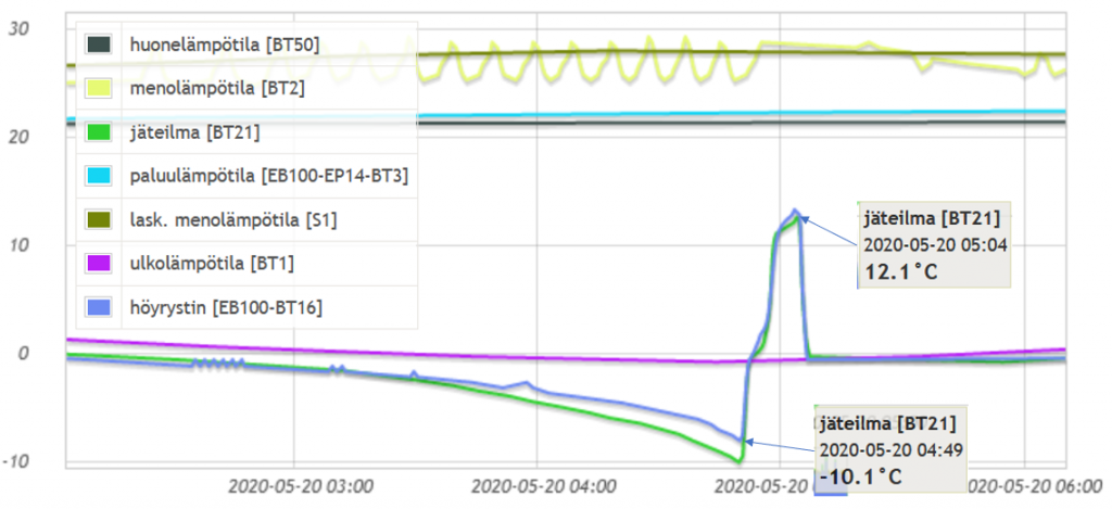

Näytä liitetiedosto 66138
Näytä liitetiedosto 66140

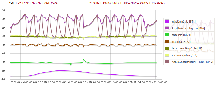

Ei tuo -1C vielä riitä käynnistämään sulatusta. Mulla on nyt tainnut kohta 2 päivää olla siellä -0,5...-1,5C pikkeilla ja yhtään sulatusta se ei ole tehnyt. Yleisesti jos kenno alkaa kunnolla jäätää, niin jäteilma laskee kyllä todella nopeasti sinne -10...-15C paikkeille ja se laukaisee sulatuksen.
Joo voi olla, että tarkka raja minkä alapuolella jäteilma pitää olla on -2. Sen jälkeen sulattelee kahden tunnin välein. Tää on helppo todistaa laittamalla tikkun logittamaan minuutin välein. 120 rivin välein on sulatus, jos jäteilma on alhaisempi kun -1,9 astetta.
Pakkasilla (-15) pidän IVn 2 teholla, koska ilma on kuivaa ja turhaan energiaa menee tuloilman lämmittämiseen. Tällöin ajaa n.-6 asteen jäteilmaa ja sulattelee 2h välein vaikka jäteilma ei käy lähelläkään alle -10 asteen.
Normaali teholla jäteilma on sen -0,5..-1,5 tällöin sulatuksia tulee todella harvemmin.
Tämä näkyy selvästi myös uplinkin logeista.

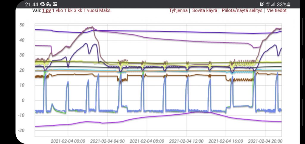

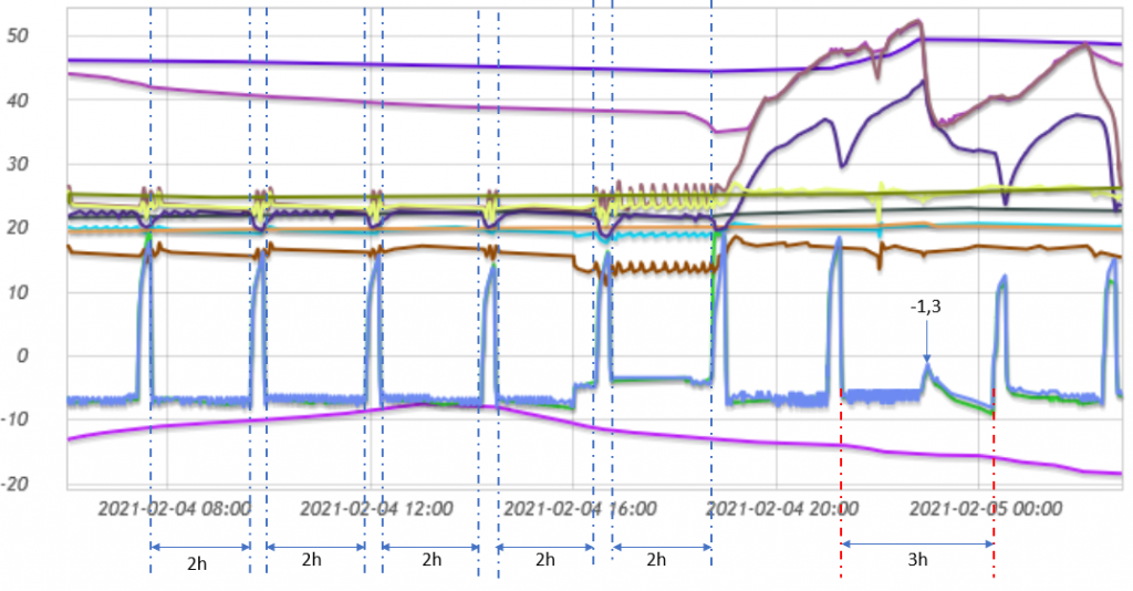

Mulla jauhaa niin että suurimman osan ajasta jäteilma -1 - -0,5 välillä ja viimeisin sulatus ollut sunnuntaina 31.1. päivä. Eli saa varmaan tosiaan ruveta menemään tuohon noin -2 kun rupeaa sitten jäätämään sen verran että päätyy sulatukselle. Yllättävän hyvin tosiaan menee ilman sulatuksia kun painaa tuota jäteilmaa kuitenkin kokoajan tuolla ihan hiukan pakkasella.
Normaalisti kun talo on tyhjillään 6:00-16:00 pidän ilmanvaihdon ajastettuna Nopeudella 2. Kuvaajasta näkee, että 16:00 menee normaali nopeus aktiiviseksi ja samalla alkaa sähkövastusta räpsii. ILP pitää talon lämpötilan n. 21 asteessa.
Jäteilma/höyrystin siellä -6 asteen paikkeilla, niin sulattelee 2h välein 15min. Kuvaajassa yksi n 3h tunnin sulatus väli, tämä johtuu siitä että suihkussa käynti nostaa jäteilman lämpötilan hetkellisesti n.-1,3 asteeseen. Mielestäni tämä nollaa 2h ajastimen ja tämän jälkeen tuleekin sitten pakotettu sulatus, koska jäteilma painuu sinne -10 asteen paikkeille.
