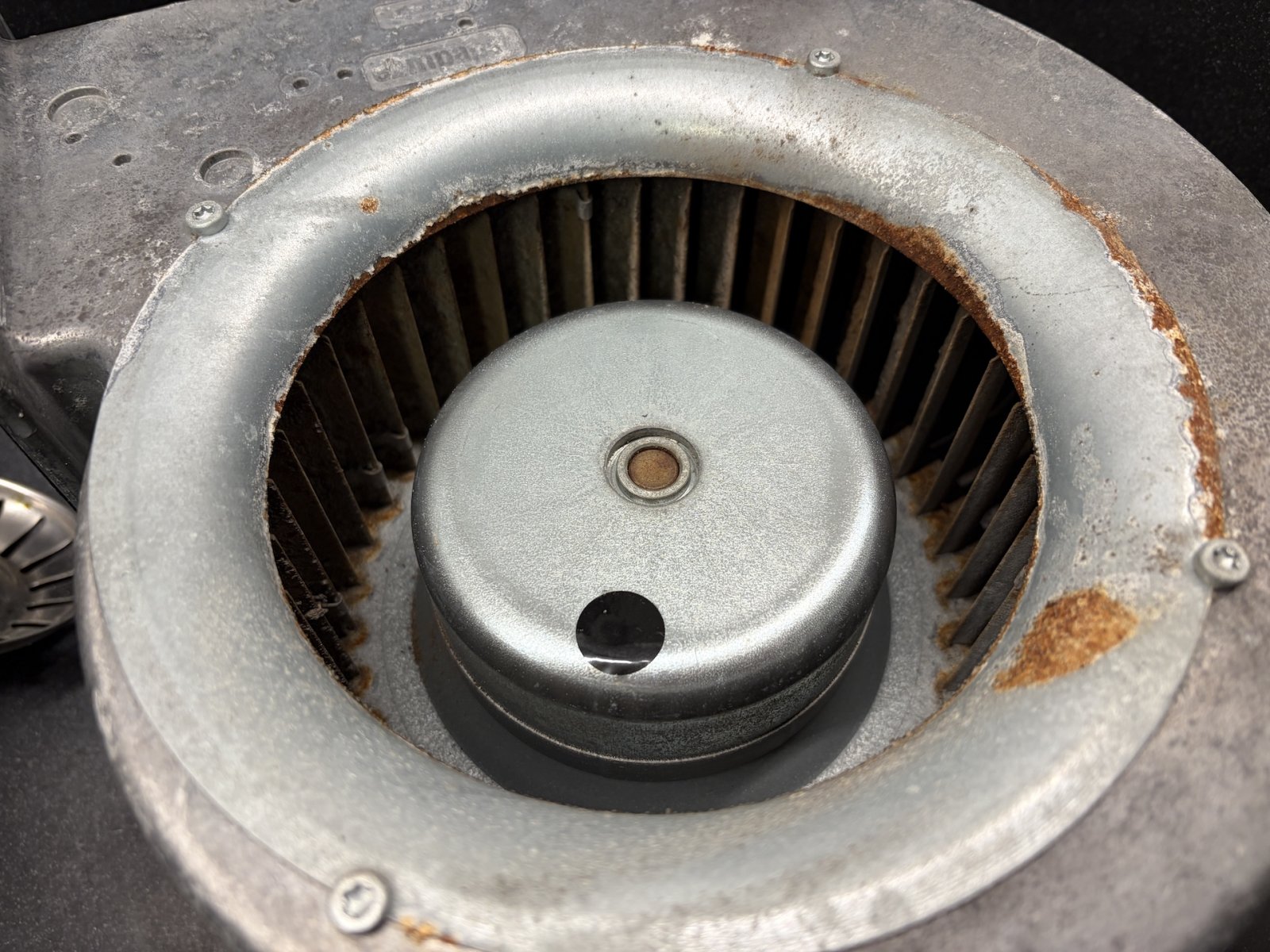

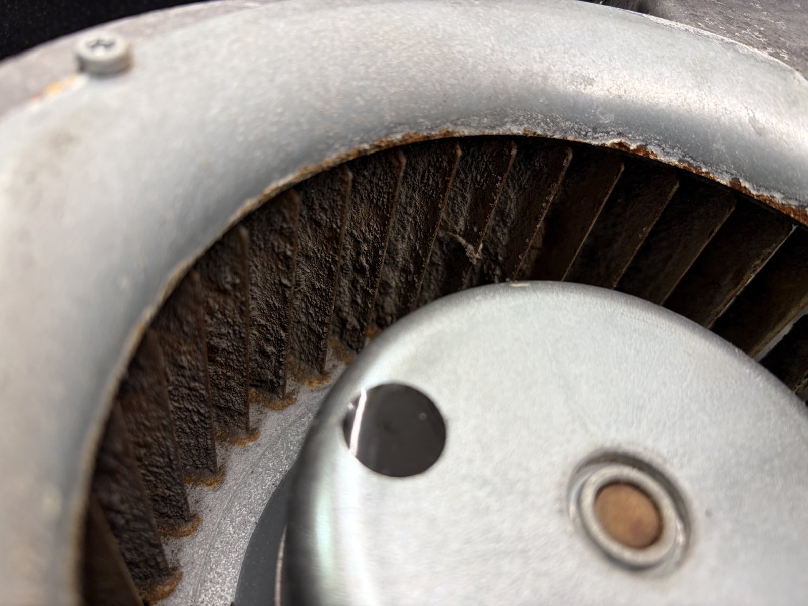

Kone oli tuon viikonlopun poissa päältä. Olin laittanut puhaltimet nolliin ja vastukset olivat päällä. No puhaltimien palautusaika oli 48 tuntia tjsp ja oli mennyt sitten itse normaalille ja ääntä se ei sitten enää pitänytkään. Odottelin sitten motivaatiota koneen aukaisemiseen kunnes nyt tuli pakkaset päälle ja ääni alkoi uudestaan. Nyt sain tuon puhaltimen irti ja näyttää aika surkealta. Ruostetta ja siivet täynnä jotain moskaa. Onko tämä nyt vaihtokunnossa? Onko kokemuksia saako kotivakuutuksesta mitään, kodinkoneen ennenaikainen rikkoutuminen vai onko tämä tavanomaista kulumista

Meillä oli juuri sama, 2019 käyttöönotettu sam41. Meillä nibe jatkoturva ja kotivakuutus korvasi osan. Yhteensä 0€ itse maksettavaa, nibehuolto ei alkanut vaihtaa laakereita vaan vaihdettiin kerralla koko moottori 800€
